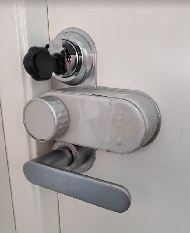

Så här ser det ut inifrån.
Mitt Glue har alltså ersatt det vred som sitter på plattan annars. Nyckeln som sitter i går att plocka ut och ska så göras när man vill ha bortalåsning.

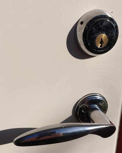

Så här ser utsidan ut. Ringen är alltså gängad på den runda cylindern och sen låst med en insexskruv.
Det är den jag skulle vilja byta ut.
Är inte speciellt orolig för säkerheten, vill dom ta sig in så gör dom det ändå oavsett vad jag sätter för anordning på ytterdörren.

Då du inte bryr dig om säkerheten och vill använda en oval låscylinder så är det absolut enklaste att mäta hur mycket din låscylinder sticker utanför dörren och komplettera med en oval låscylinder och cylinderring i rätt höjd.
Det som eventuellt kan ställa till det är skruvlängden på de två skruvarna som håller fast cylinderringen som eventuellt behöver bytas ut.

Kanske lite ot men ni som kan lås .. Jag blev nyfiken på det där noway, kan man montera en sån på alla dörrar även oval cylinder men bara byta ut ringen? Och hur funkar den där utvändiga gängan? Förstår inte riktigt hur den monteras. Vad ska den gängan greppa i? Hittar inte bra anvisningar på nätet.
Det finns två modeller en justerbar samt fasta.J Jocke Best skrev:Kanske lite ot men ni som kan lås .. Jag blev nyfiken på det där noway, kan man montera en sån på alla dörrar även oval cylinder men bara byta ut ringen? Och hur funkar den där utvändiga gängan? Förstår inte riktigt hur den monteras. Vad ska den gängan greppa i? Hittar inte bra anvisningar på nätet.
De justerbara är gängade på "cylinderhuset" så man gängar cylinderringen som även den är gängad tills den ligger emot dörren och därefter låsen man den med en kula.
De gängade finns i 2st höjder och är att se som universal och enkla att ha med sig.
Vet du redan måttet så kan du likväl att köpa med fast mått som även är billigare samt är i ett stycke.

När jag monterar säkerhetsdörrar så använder jag ofta noway fasta cylinderring då de befintliga låscylindrarna ofta är ovala.
Jag använder dom även om försäkringsbolaget ställer krav på en verksamhet och jag måste ändra från ovala låscylindrar till runda t.ex vid ändrad verksamhet i vissa delar.

Kanon tack då förstår jag hur det hänger ihop. Har en helt vanlig lägenhetsdörr i ett trapphus men skulle vilja öka på säkerheten lite. Själva låsskyddet träs egentligen alltså utanpå cylindern då, eller ja cylindern skruvas i efter man satt dit skyddet. Jag hade tidigare lite svårt att fatta vad gängan var till för. Tror jag ska köpa ett sådant om inte annat för att lära mig något nytt. Ska lossa cylinderringen och mäta så kan du få råda mig vilken jag behöver sedan kanske?
Jag har redan postat mall för storlekar men postar den igen.J Jocke Best skrev:
http://noway.se/pdf/Lasskyddsmall_A4L_20110810.pdf
Det är en bra produkt för lägenhetsdörrar där det ofta inte är tillåtet att byta låscylinder.
Tack igen! Mätte nu och har ett1 123abc skrev:
A på 70
B på ca 25 svårt att mäta med fasade hörn
Nw på ca 15
Då hamnar jag på ett skydd på 16 eller möjligen 17?. Är det bäst att köra på 16 då?

Om du får B=25mm så ska du ha 17mm (50021320) men i många dörrar så finns det lite rörelsemån dörren komprimeras och låshuset kan röra sig lite så en 16mm (50021319) lär fungera lika bra.
