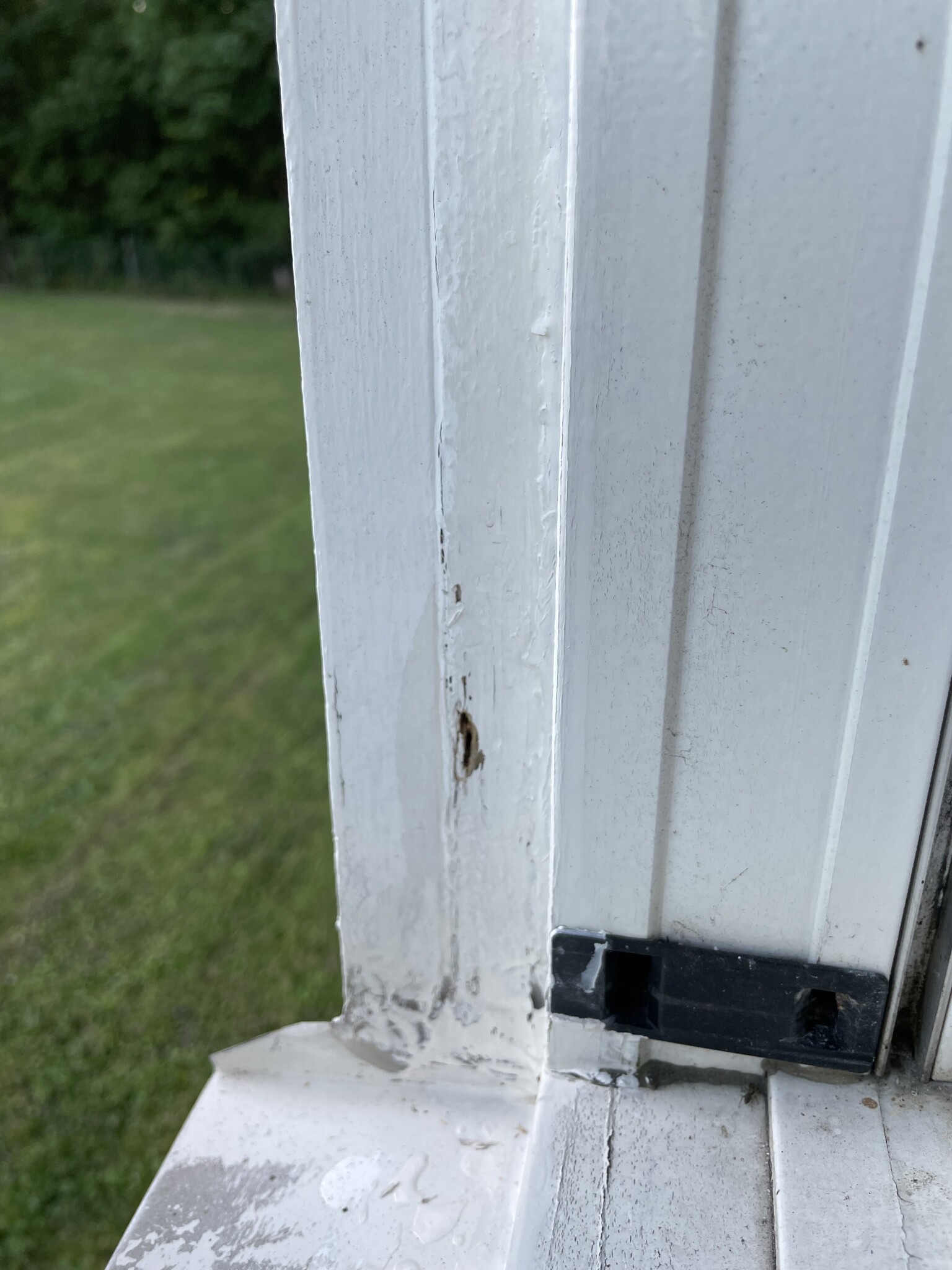

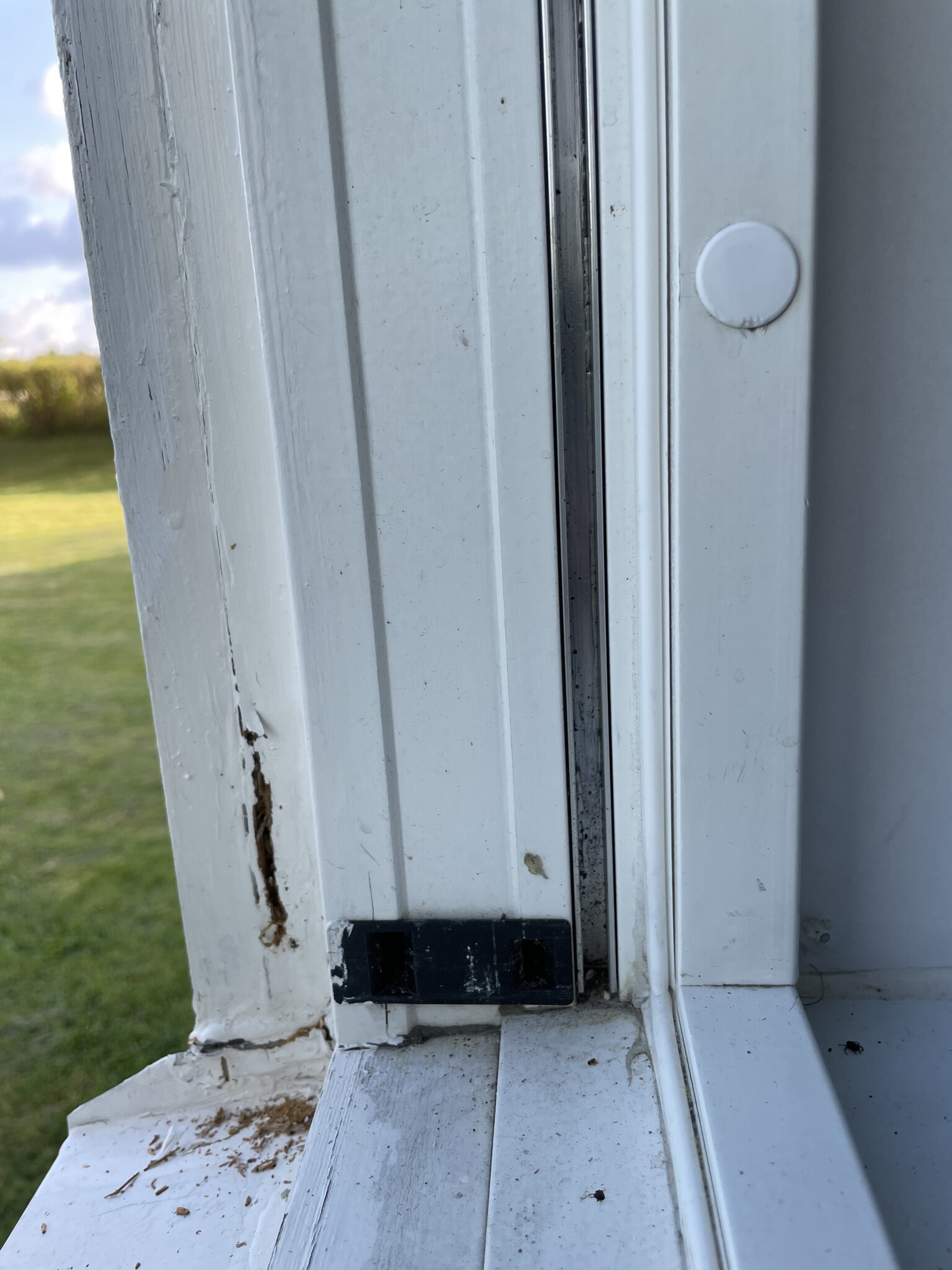

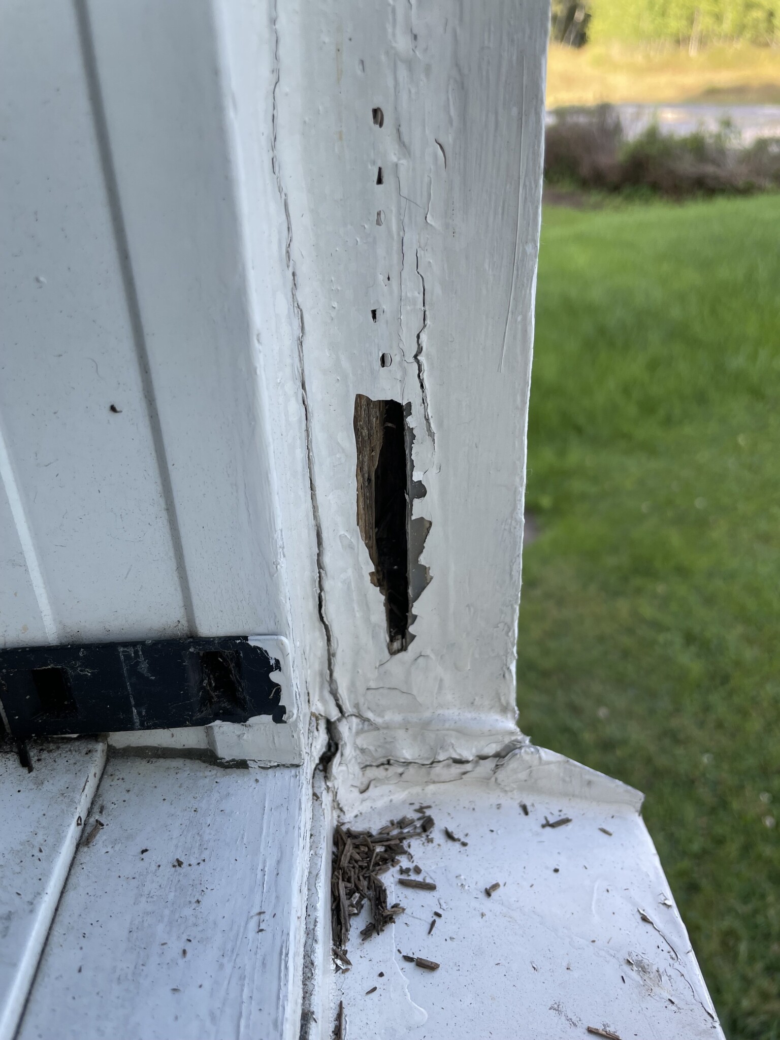

Så vi flyttade in i huset för ett år sedan. Först i våras upptäckte jag att fönsterfodren började se skumma ut på två av våra fönster. Först såg man bara att färgen hade spruckit lite. Trodde inte det var någon större grej. Men nu upptäckte jag att det verkligen är rötskadat. Petade runt med en kniv och kom långt in. Första bilden är det mest utsatta stället, men de andra bilderna visar ytterligare två ställen som är påväg åt samma öde.
Fönsterfodret är liksom inte ett helt stycke utan det är två delar som verkar vara sammanfogade på något sätt. När jag gröper runt inuti tycker jag mig känna någon plastremsa. Vet inte om det syns på bilden men den är grå.
Vill börja med att säga att jag inte känner mig bekväm med att åtgärda detta själv, utan kommer ta in en snickare.
Frågan är hur stort jobb det är? Är det rimligt att be snickaren laga det som är rötskadat eller är det lika bra att dra bort hela skiten och sätta nytt foder? Jag är som sagt inte erfaren, men det känns inte som att fodret har satts ihop på ett fackmannamässigt sätt.
Jag tror inte ens det är 10 år gammalt!!
  • Rötskadat fönsterfoder med sprucken färg och synlig skada, visas på närbild med utsatt område tydligt i bild.
  • Rötskadat och sprucket fönsterfoder med synlig plastremsa och smuts, två delar sammanfogade, gräsmatta i bakgrunden.
  • Rötskadat fönsterfoder med sprucken färg och skador, där träet separerar och visar tecken på slitage mellan två delar av fodret.
Jag är övertygad om att det är bättre att byta ut allt dåligt trä, det bör vilken snickare som hellst klara av och förmodligen även du själv om du bara vågar försöka.
Jag rekomenderar att du målar eller låter måla de nya fönsterfodren med linoljefärg, det minskar risken att de ruttnar i framtiden

Menar du då att bara ersätta det som är rötskadat och låta resten av fodret vara kvar? Kommer inte problemet bara förflytta sig till ett nytt ställe?
Byt hela fodret, ta ut en plåtslagare som gör nya bleck

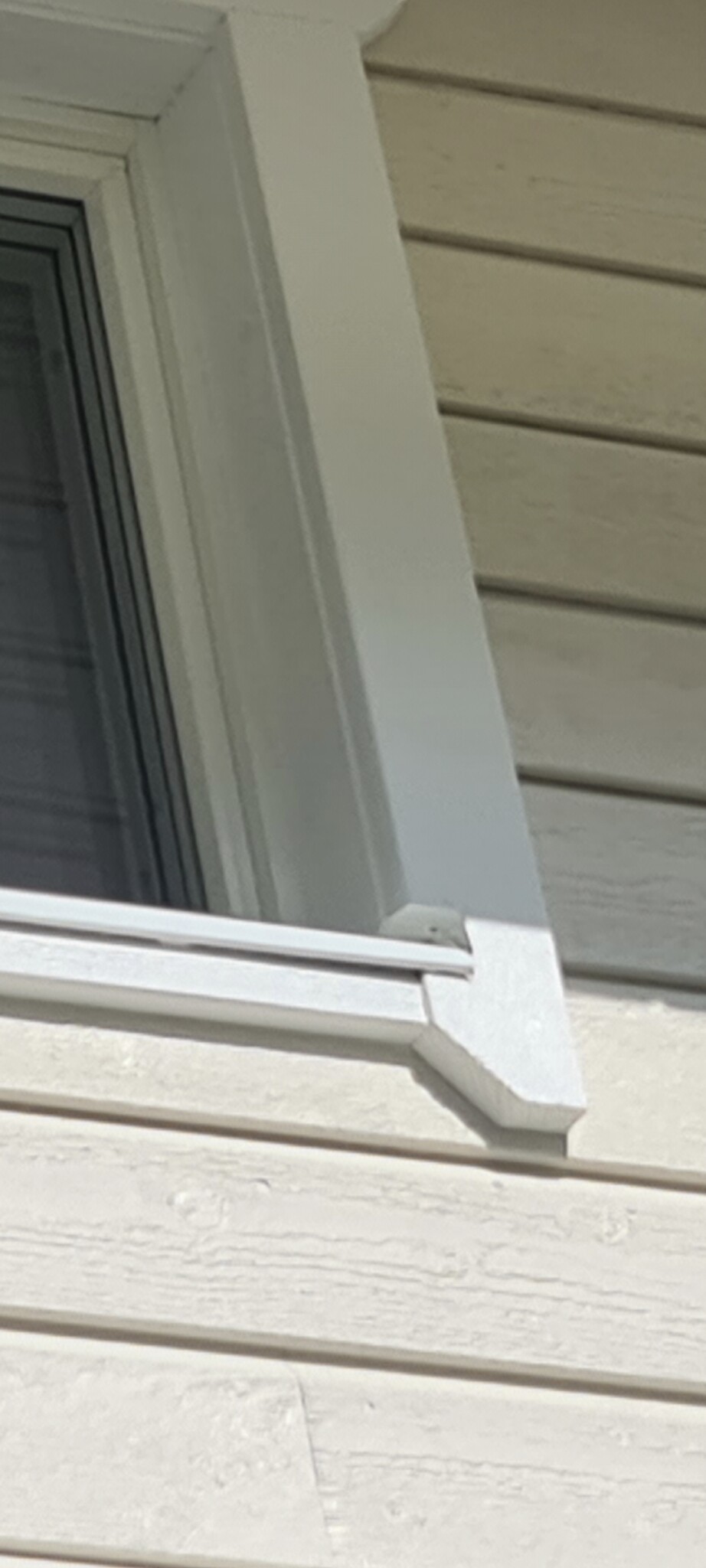

Tar man ut en plåtslagare efteråt som gör nya bleck då?
Är blecken felmonterade?
Det får man nog göra om man inte knäcker till och monterar plåten själv.
Jag anser det är fel så som du har bleck/foder nu. Bättre låta blecket gå in under smygen/fodret. Sätt blecket först.
Du bockar lätt till ett nytt bleck själv med rätt verktyg. Kolla Lindab Youtube,
  • Ett fönster med vit panel och felmonterat fönsterbleck. Borde installeras under smygen enligt diskussionen. 팁 om att skapa nytt bleck själv.

Tack för svar. I resten av huset, vid de äldre fönsterna ser blecket ut mer som på bilden du bifogat.
Upptäcker ju att man som sagt även sammanfogat 2 st virkesbitar som foder på sidorna och fyllt i mellanrummet med någon fog (typ akryltätning)? Inte konstigt att det blivit utsatt för onödig fuktpåverkan.
