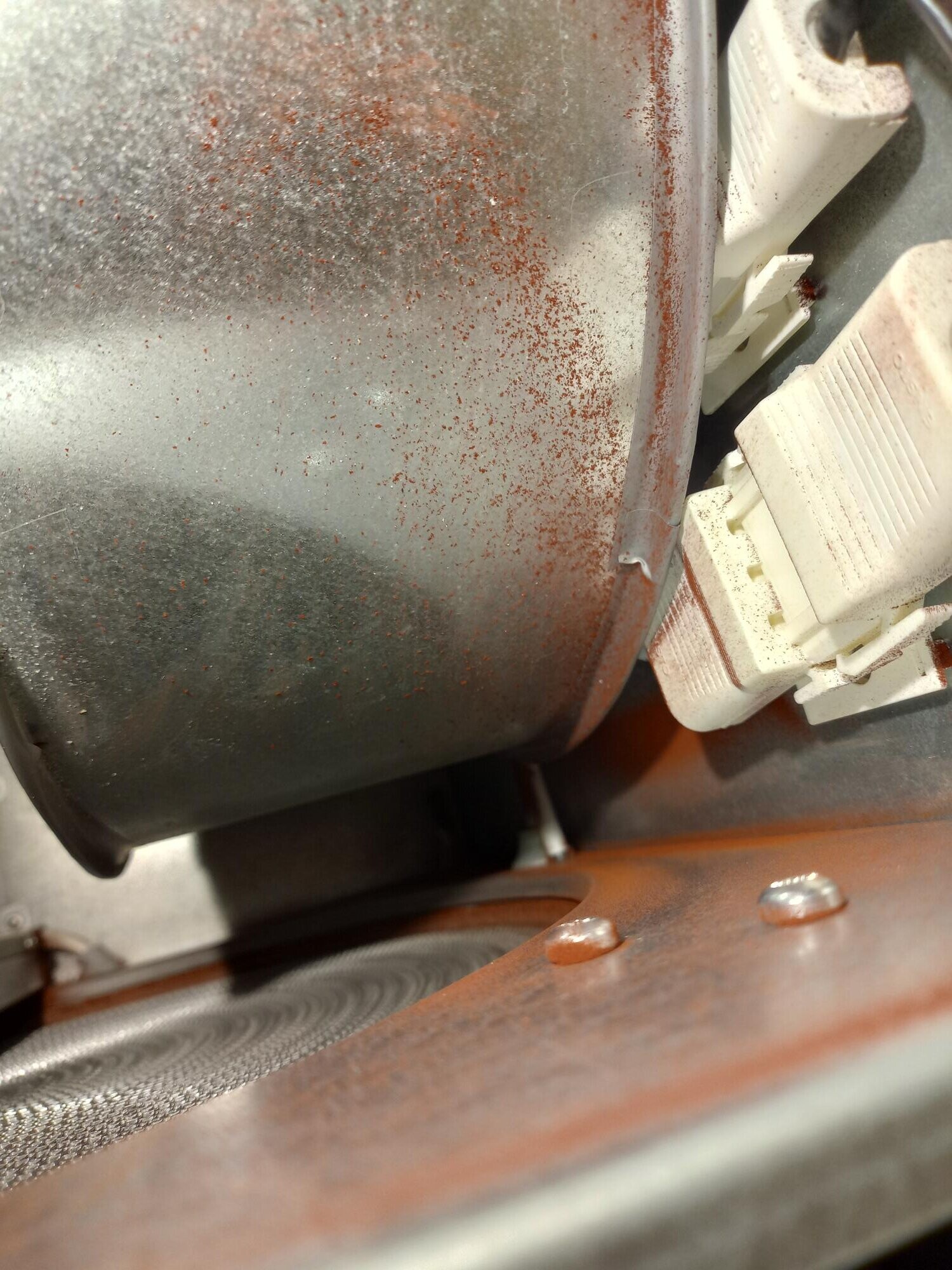

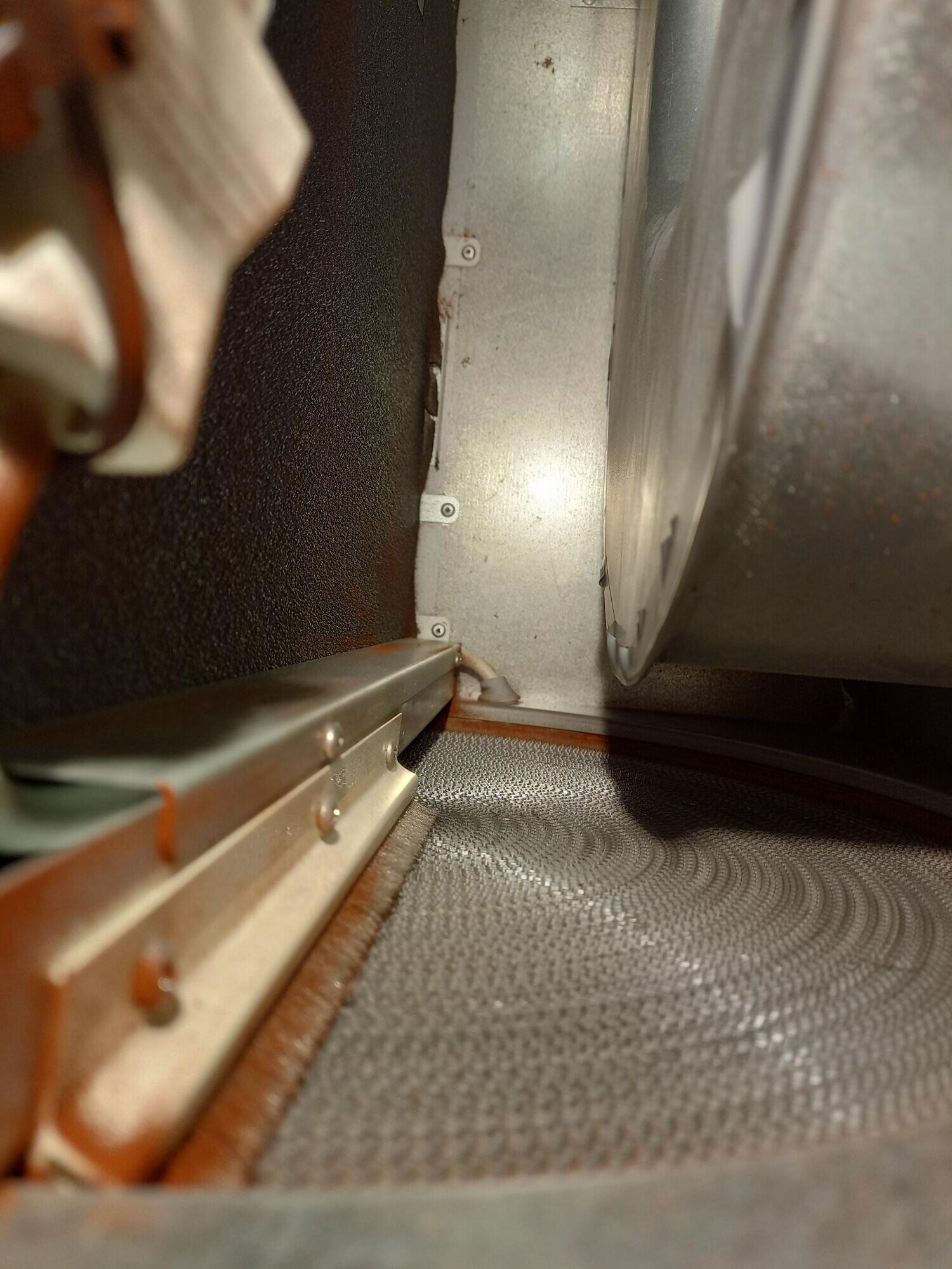

Kul att det löste sig med svetsningen. Själv kör jag på rem med skarvnippel, verkar också fungera bra och hyfsat enkelt att ta bort en liten bit om den blivit slapp. Tänkte fråga om du fick någon klarhet i var det röda pulvret kom från? Eller om det är någon annan som vet?
Jag har fått det på min också (se foton) och skulle gärna vilja veta var det kommer ifrån. Antagit att det är rost men själva rotorn är rostfri enligt supporten (som inte kände till vad det kunde vara) men skulle kunna komma från rotoraxeln möjligtvis som tydligen inte är rostfri? Kommer inte från rotormotorn som jag bytt lager på och själva rotorn verkar röra sig lätt. Mitt problem är att aggregat står så dumt till att det inte går att ta ut rotorn på något enkelt sätt pga takhöjden (fått modifiera filterinfästningarna så att de skall gå att byta någorlunda enkelt). Rotortätningarna är slitna och lagade med ventilationstejp, kan det vara från dem? Men de ser mer gröna ut på mitt aggregat. Det är tillluftfläkten man ser och det finns inget på andra sidan rotorn.
