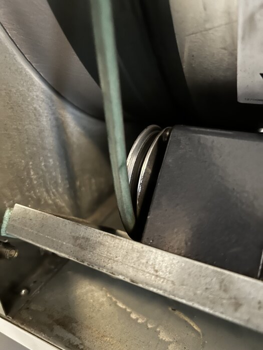

Jag tänkte jag skulle släppa lös mina tjänstemannafingrar på demonteringen av motorn men var iväg och köpte lite remspray också. En sak som dock slår mig, när jag snurrar trumman med handen så snurrar inte hjulet på själva motorn (se bild), ska inte den också snurra?M Mumricken skrev:
Stort tack för tipsen förresten!
Det är nog lagren i motorn som kärvar, det verkar vara ett rätt vanligt problem. Det är inte speciellt svårt att byta och ett par lager kostar inte så mycket. Beställ rätt dimension bara, det är lätt att ro att det är samma dimension på lagren men det skiljer lite.O Ollesjo skrev:Jag tänkte jag skulle släppa lös mina tjänstemannafingrar på demonteringen av motorn men var iväg och köpte lite remspray också. En sak som dock slår mig, när jag snurrar trumman med handen så snurrar inte hjulet på själva motorn (se bild), ska inte den också snurra?

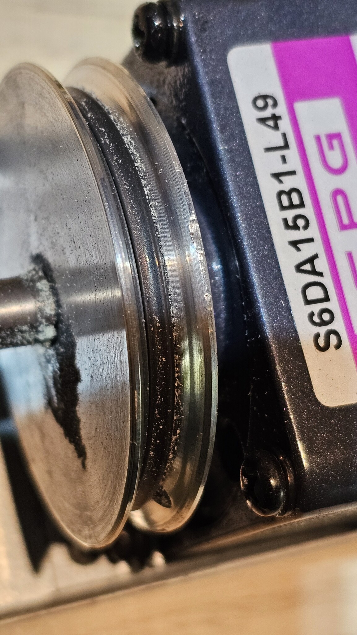

Dessa fel gissar jag på.
Om motorn (lilla remhjulet) inte alls snurrar så har ett lager skurit.
Om motorn snurrar men remmen slirar på remhjulet så att inte trumman/rotorn snurrar så är det remmen som töjt sig samt att den svarta oringen (som ska skapa mer friktion) som sitter i remhjulet är nernött (som skapar det svarta stoftet). Byt rem ( finns delbara) och o-ring men bäst är att köpa (dock dyr) den nya kil remmen med motsvarande remhjul från Östbergs ( de har uppenbarligen kommit fram till att en rund rem inte var tillräckligt robust)

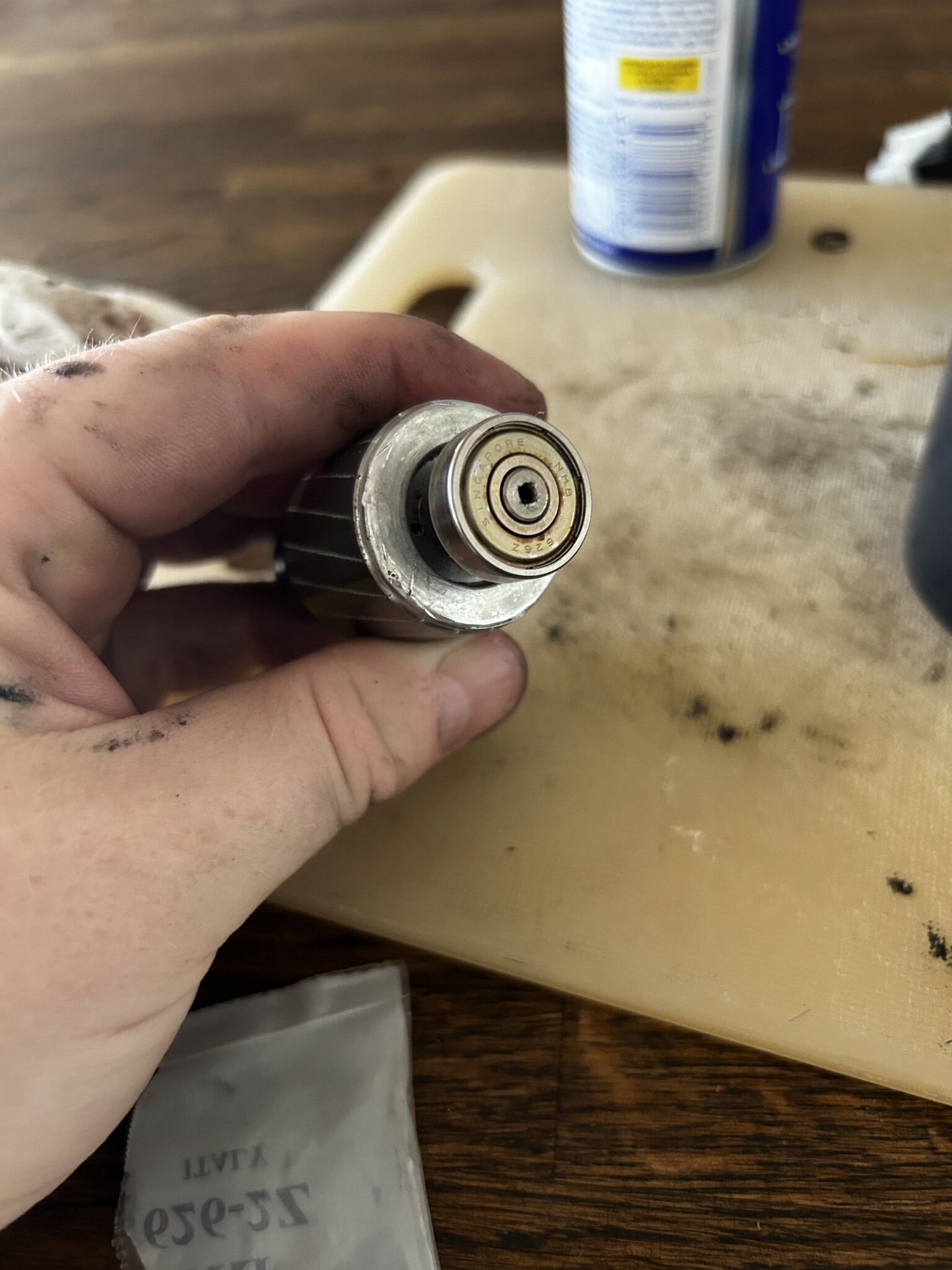

Har äntligen kommit mig för att försöka byta lagret i rotormotorn men har fastnat på en punkt. Jag kan för allt i världen inte få bort det gamla lagret, det sitter stenhårt. Har provat smörja med lite WD-40 (dumt på grund av nån brandrisk?) och nu snurrar ju lagret som nytt men jag hade ju ändå velat sätta in ett sprillans lager när man väl kommit så här långt. Något tips på hur jag får bort det gamla? Är det på ren kraft man ska dra ut lagret?P Plura skrev:Hej, vad menar du med ”driva hjulet”? Är hjulet = lilla remhjulet som sitter på motorn eller trumman/rotorn som värmeväxlar?

Jag använde en avdragare från biltema, typ denna
https://www.biltema.se/bil---mc/bilverktyg/avdragare/demonteringsverktyg-2000051414
Jag använde mig av denna: https://www.biltema.se/bil---mc/bilverktyg/avdragare/avdragare-0---150-mm-2000051458
Och så använde jag en snickarbänk med ett litet rör för att pressa dit det nya lagret.
Ser ut som om du måste lossa låsskruven som håller fast lagret. Är väl en Robertson som behövs.O Ollesjo skrev:Har äntligen kommit mig för att försöka byta lagret i rotormotorn men har fastnat på en punkt. Jag kan för allt i världen inte få bort det gamla lagret, det sitter stenhårt. Har provat smörja med lite WD-40 (dumt på grund av nån brandrisk?) och nu snurrar ju lagret som nytt men jag hade ju ändå velat sätta in ett sprillans lager när man väl kommit så här långt. Något tips på hur jag får bort det gamla? Är det på ren kraft man ska dra ut lagret?

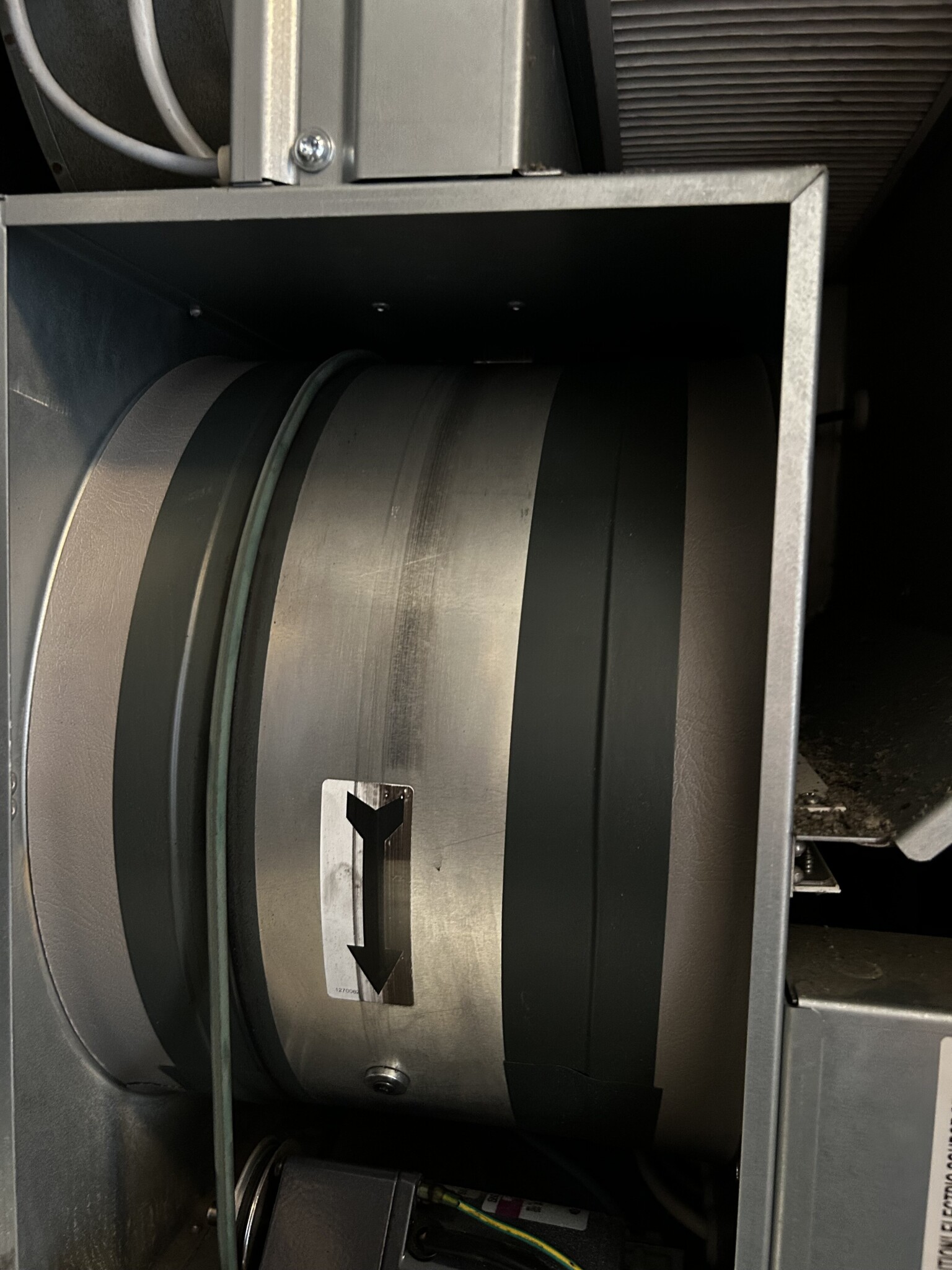

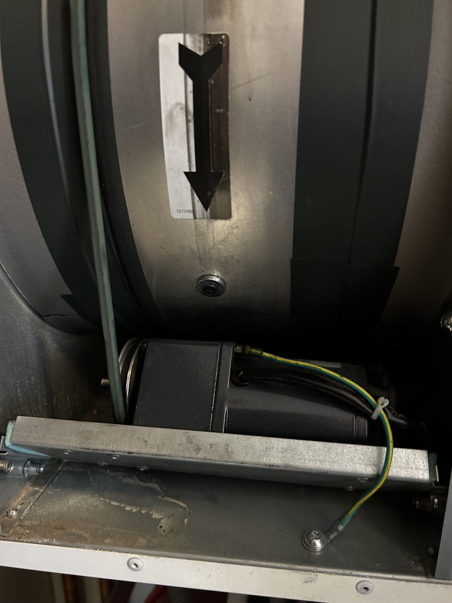

Tänkte bidra till tråden med några bilder som jag aldrig sett själv.
Ett par år sedan fick jag rotorstop och efter lite spray så blev problemet löst.
Nu kom rotorstopp alarmet tillbaka varje dag och efter en tid var det dags att gå upp på vinden och att öppna systemet och se vad problemet är.
Har ni någosin sett en sådan sliten rem?
Och här har vi nog boven:
Det märkliga är att remen hamnade på släta sidan utåt från motorn men den kan ha börjat skadats på höger sida.
Nu verkar reservdelar kosta lika mycket som guld för dessa system så frågan är om :
1. Slipa remhjulet så det blir slät och fint, skaffa ny rem - delar med skarvnippel eller svetsa. Tänker inte röra rotorn. - Billigast alternativ
2. Byta remhjulet till nya platta "kilrem" designen + hjul - Dyrtaste alternativet.
3. Skaffa "svetsrem" och chansa med att lyckas svetsa den själv. Lösningen som https://www.byggahus.se/forum/threads/rotorstopp-heru.294649/page-8#post-3498244 med remspännare är ju riktigt häftig och kommer nog hålla många många år. Original designen utan spännare är ju designad för problem och rembytten.
Så vad är bäst här för att lösa problemet tycker ni? Är nya kilrem och hjul värt pengarna ?
Tack och superbra med dessa stora trådar med massa information
PS: Ska man byta "tejpen" längst ut på rotorn? Den verkar inte täta lika fint på en sida och det är massa "rött pulver" på kanten??
