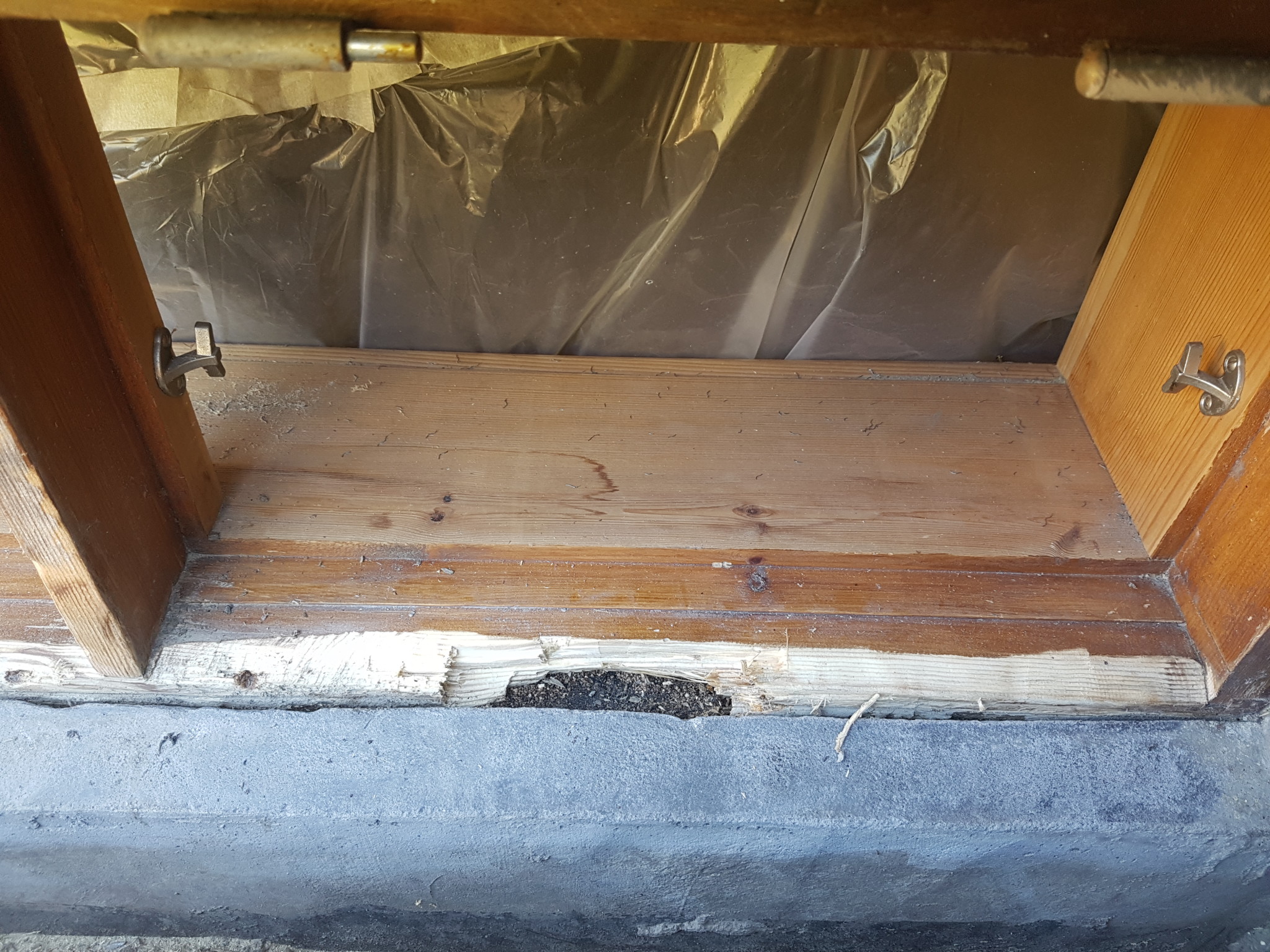

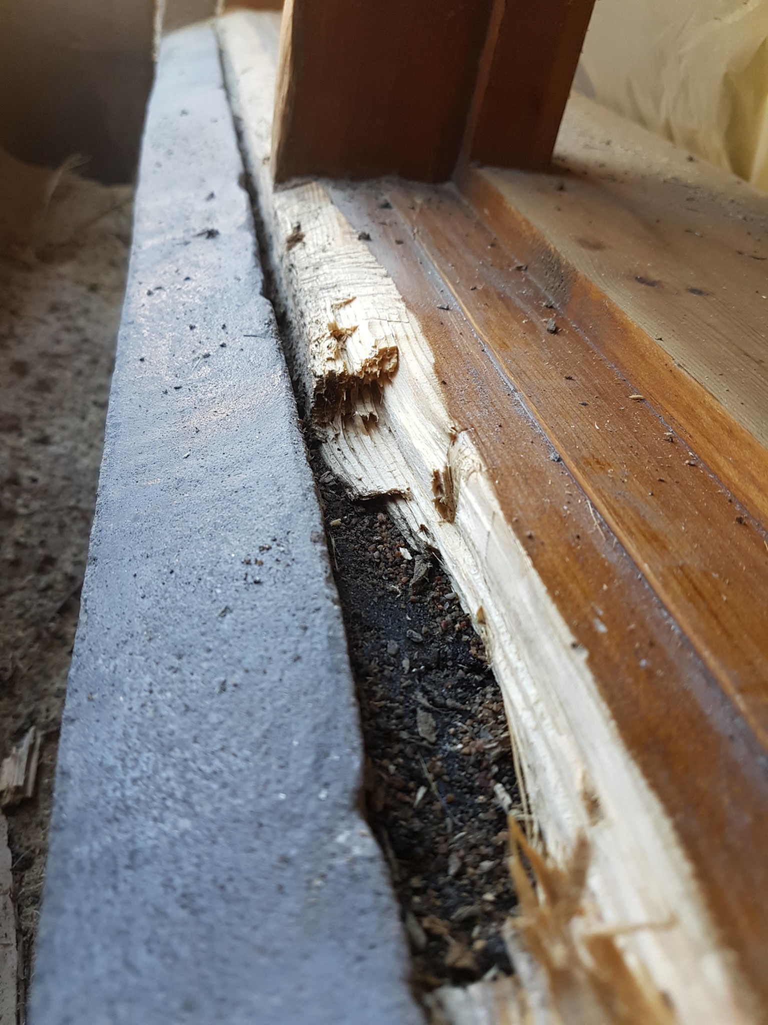

Upptäckte nyss att källarfönsterkarmen är röten. Inget som syntes från utsidan utan upptäckte nu när jag skulle måla. Är det svårt att byta nedre kanten själv? Är inte den händigaste... Är det värt att renovera eller byter man hela fönstret. Gillar utseendet och fönsterna i övrigt är i gott skick.

Det går hur bra som helst!
Såga ut en rektangel och limma fast en ny bit. Finslipa;) efter limmandet. Använd vattenfast pu-lim.

Snyggt var det ju inte. Men vad är problemet om det inte syns? Det ser lite krångligt ut att få ut karmen utan att skada vare sig putsen eller karmen. Att få raka kanter att limma emot utan att ta loss karmen ser svårt ut. Men inget trä ser ju dåligt ut. Om du dammsuger bort allt skräp och sedan målar ytorna borde det hålla länge än.

Det var bara ca 1 cm längst ner som var dåligt så det kanske inte gör så mkt?

Blir nog inte så bra om jag gör det :sweat:

Om det finns ruttet trä bör du helst ta bort det. Men framför allt se till att det inte kommer mer vatten dit. På bilden ser jag bara brytskador på träet. Kan det vara spår av ett gammalt inbrottsförsök?

Det är jag som brutit upp :crysmile:
