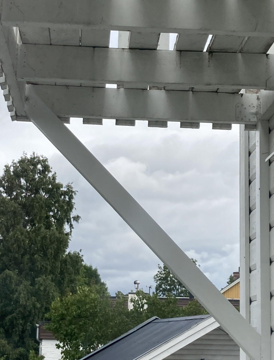

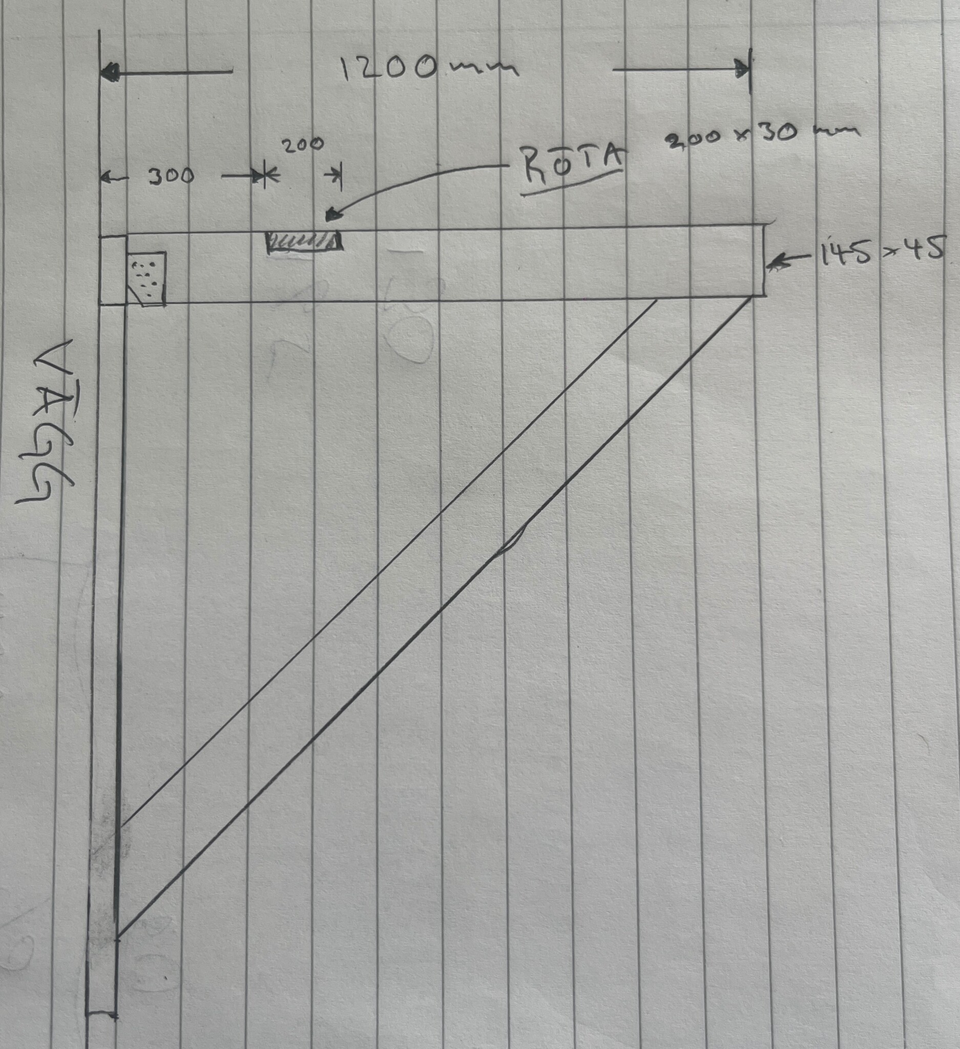

Jag har en balkong där en regel har fått en rötskada. Regeln är ganska besvärlig att byta ut, så jag funderar på en reparation i stället.
Min tanke är att fräsa eller jacka ur den skadade delen och ersätta den med friskt virke, noggrant inpassat och limmat. Som jag ser det belastas regeln främst i tryck uppifrån, så jag tänker att en sådan lagning borde ha liten påverkan på bärförmågan om den görs ordentligt.
Vid behov kan jag även förstärka regeln med en hålplåt eller en parallell regel (22, 34 eller 45 mm).
Är det här en rimlig lösning, eller finns det något konstruktionsmässigt jag missar?

Att så att säga "lappa" i trä funkar bäst på väggar o liknande konstruktioner som utsätts för tryckkrafter.C Christofe skrev:Hej

Men en regel på en balkong böjs och sträcks beroende på. Här behöver du ett material som är intakt i sin fulla längd.
Dubblera isåfall Som du var inne på.
