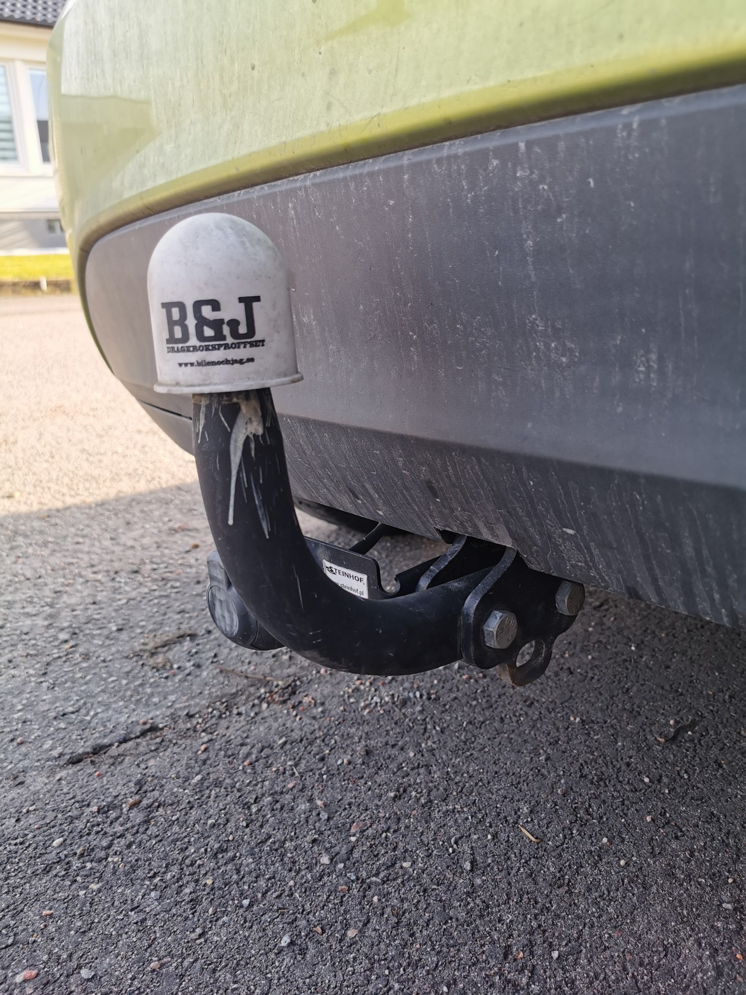

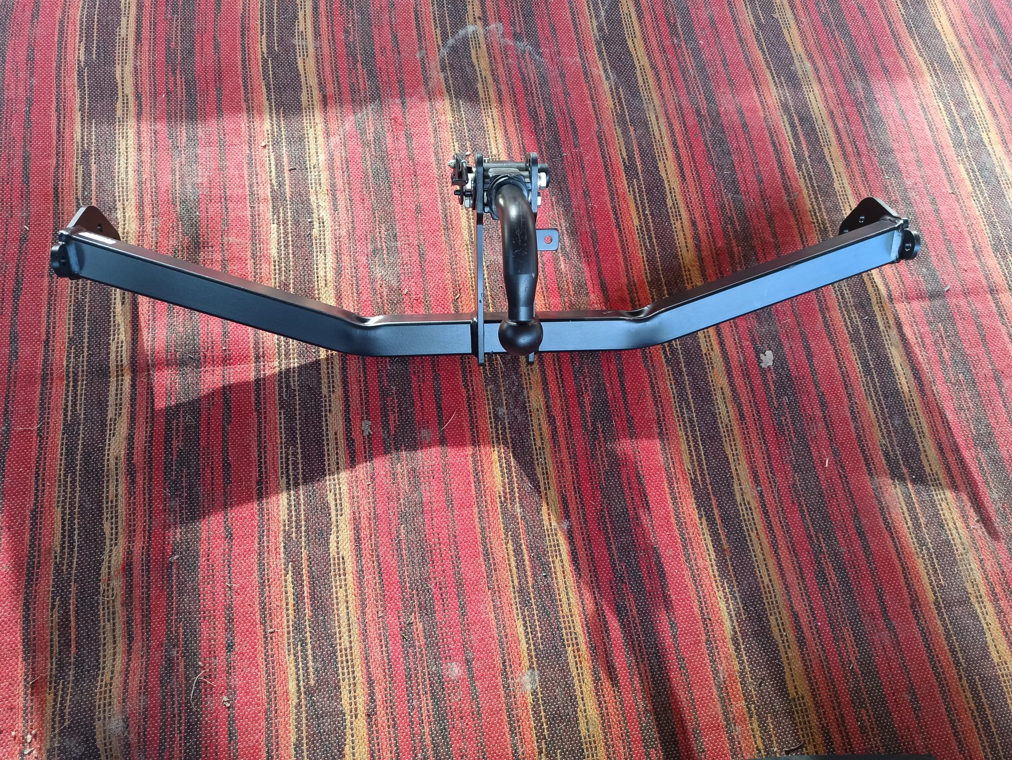

Håller på montera dragkrok på bilen, dragkroksanordningen är lackad men jag känner, när den ändå är lös så kan jag rostbehandla den innan jag installerar den.

De brukar ju vara pulverlackade, så själva dragkroken bör du inte behöva göra något med...
Jag drog över själva infästningspunkterna med favoritrostskyddsmedlet Hagmans, först "T03" och sen F40 efteråt, när jag satte drag på min bil...

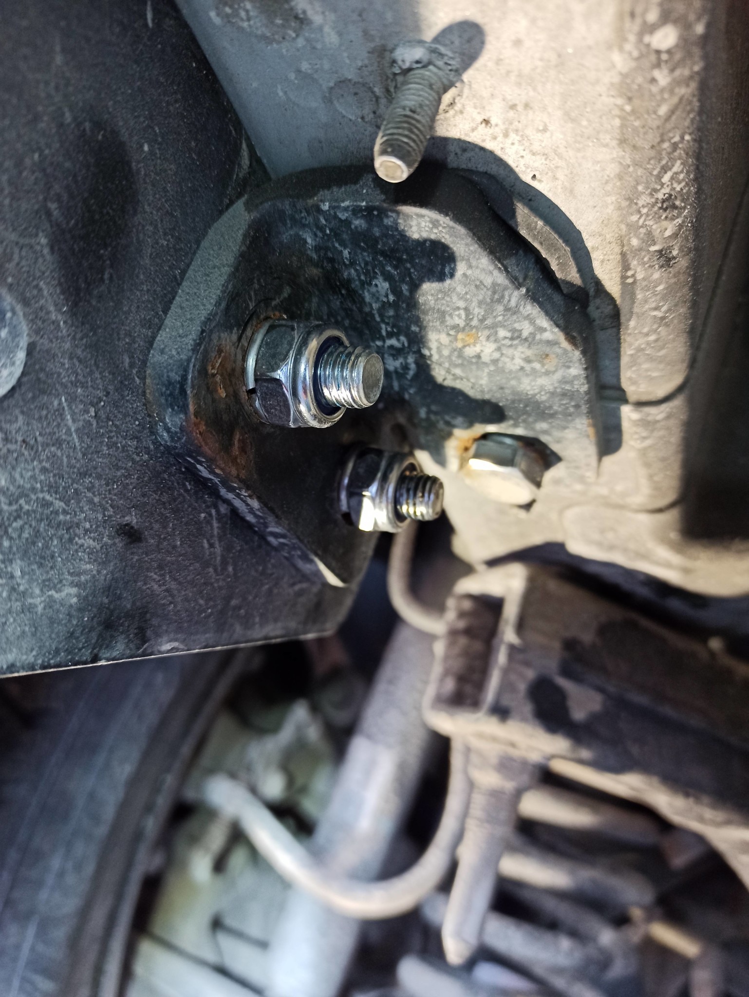

Utsidan skulle jag låta vara men kanske kan det vara nyttigt med "något bra" inuti hålrum som "balkar och rör". Om det nu finns öppningar. Eller så finns det redan "något bra" där så att man gör mer skada än nytta med något extra.
Jag har faktiskt ingen aning men på äldre liknande saker har jag ibland sprutat in någon tunnflytande olja eller så med förhoppningen att det i alla fall inte borde skada. I ditt fall skulle jag nog inte göra något alls extra utan hoppas på att den har lämplig behandling från fabrik.

Strunta i allt förutom ren rostskyddsspray. Underredsskydd alltså. En pulverlackad detalj bryr sig inte om vad du målar den med på pulverlacken. När pulverlacken får nån skada och börjar släppa så blir det så oavsett vad man gjort. Bättre då att bara montera och sen rostskydda det uppenbara.

Finns ingen anledning att göra något med utsidan.. Har fyrkantsröret ett hål nånstans kan du spruta i lättflytande hålrumsskydd (som T03) i det, men se till så du inte blockerar hålet....J jesper--- skrev:[bild]

Har det inget hål så smackar du bara dit det enligt instruktion...
Min erfarenhet är att inget på bilen rostar så fort som dragkroken och dess samtliga delar.
Har på de senast två monterade krokarna mattat av lacken och dragit på ett extra lager svart rostskyddsfärg utanpå den ursprungliga. De blir bruna så småningom ändå, men det tar kanske några år extra innan dess.

Bara kroken eller delar av/hela upphängningen?G Gooli skrev:Min erfarenhet är att inget på bilen rostar så fort som dragkroken och dess samtliga delar.
Det är avtagbar krok dock, så monterar bara kroken vid tillfälle (förutsatt att det är enkelt att montera/demontera)

Hur lång tid tog det där? Bor du granne med havet och kör ner båten i saltvattnet?G Gooli skrev:Min erfarenhet är att inget på bilen rostar så fort som dragkroken och dess samtliga delar.
Den här kroken monterade jag för 4 år sen, enda stället där det finns antydan till ytrost är där man (jag) repat lacken med katastrofwiren... Och då är det den billigaste dragkroken som gick att köpa...
Jag undrar om du inte orsakat ytrosten själv genom att matta ner pulverlacken?
Vid infästning i ramen hade blivit lite rostigt, monterade i ramen i höstas och blev avbruten av minusgrader och äckelvinter, nu idag kändes våren definitivt av så då hoppar jag på hästen igen, ja jag vet att jag dragit fel/för hårt så låsbrickan ballat ur, de lugnt, det kom orginal utan låsbrickor.
Olja bra här eller någon typ av gummi/tjär baserat? Har en dunk tjärmassa, gummi/tjära med konsistens som flytande honung, de är bra grejer, har inte ens testat men det bara känns bra
