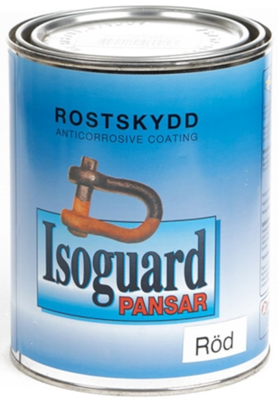

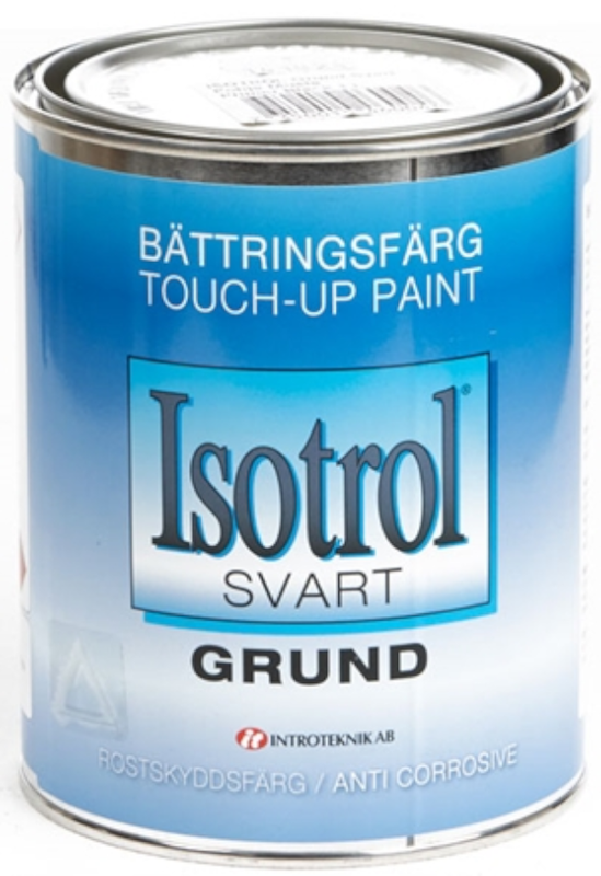

Jag var tvungen att både leta både i min egna färgsamling och på mina hårddiskar för att äntligen finna bilderna till "supergrundfärgen". :)
Den är helt outstanding!!!
Lycka till!
InsidersUnited
Lycka till!
Pansarfärg låter lovande 😄
galento
Ja den bilden blir att spara 👍 en annan hållbar färg är väl sån man har i pickupflak men kanske inte lämpar sej till detta.
