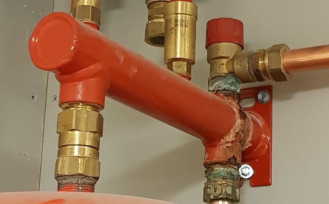

Jag tänkte byta hållaren för expansionskärlet som har rostat
Rostig expansionskärlshållare och kopparledningar på en vägg, behov av byte synligt.

Svar nej , du har fått microläcka på anslutningarna , för lite lin och kanske luft i röret så linet torkat , nästa gång massor med smack ( unipack ) på linet mellan varven så det är totalt insmort

Det är bara samlingsröret som är i stål, således endast det som rostar. Så ja, har det rostat sönder är det bara byta. Annars räcker nog det med en stålborste och ny färg.
Men problemet med att det har rostat som det gjort, är att något har läckt väldigt länge. Antagligen gängan på säkerhetsventilen.
Kontrollera så inte säkerhetsventilen är sprucken i gängan. Det kan inträffa ibland på mässingsdelar om är invändigt gängade och lite överdragna.

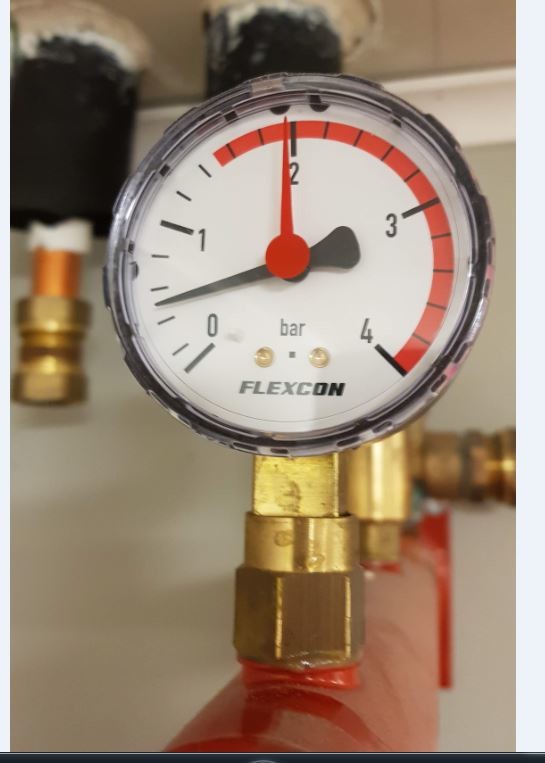

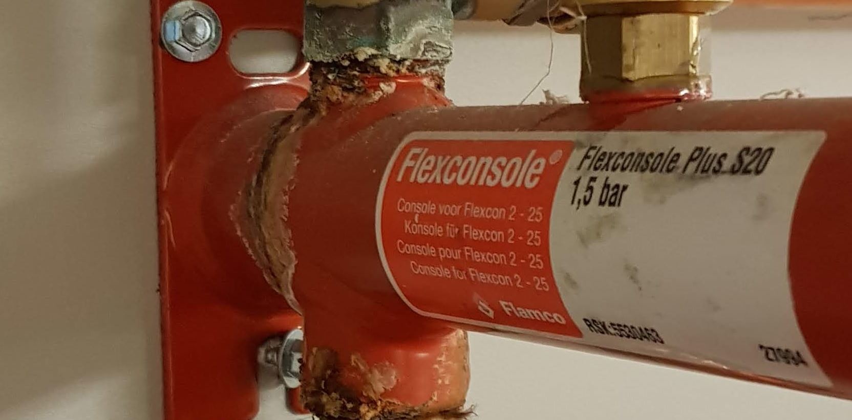

Stort tack! Ytterligare en fråga. Jag ser att det befintliga samlingsröret är märkt med 1,5 bar med mätaren är på 2 bar. Har det någon betydelse? Är det bättre att köpa ett samlingsrör som klarar 2,5 bar?
Expansionskärl med märkning 1,5 bar synligt på en Flexconsole-fästanordning.
Manometer som visar 2 bar, märkt FLEXCON, monterad på ett guldtonat röranslutningssystem.
Krilleman
Mätaren är också 1,5 bar. Se den röda yttre skalan på mätartavlan.
Den röda pilen går att snurra.

Tack! Japp, jag är nybörjare som sagt :)
Röret klarar många bar. Etiketten på röret talar om att säkerhetsventilen är på 1,5 bar.
hus520
Nej, mätaren är på 4 bar.
