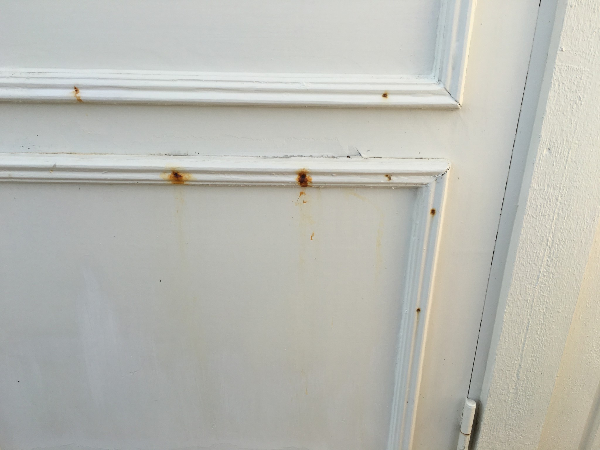

N nihon #1 Medlem · halland · 44 inlägg 3 maj 2016 07:48 nihon Medlem halland 44 inlägg 3 maj 2016 07:48 #1 Hej, Är det någon som har ett bra tips på hur man stoppar rostgenomslag från spikar på en förrådsdörr ? Att bara måla över med vanlig färg har efter egen empirisk forskning visat sig inte fungera ^^ Inloggade ser högupplösta bilder Logga in Skapa konto Gratis och tar endast 30 sekunder
pelpet #2 Medlem · Dalarna · 9 973 inlägg 3 maj 2016 08:18 pelpet Medlem Dalarna 9 973 inlägg 3 maj 2016 08:18 #2 Byt ut spiken mot varmförzinkad.
N nihon #3 Medlem · halland · 44 inlägg 3 maj 2016 09:03 nihon Medlem halland 44 inlägg 3 maj 2016 09:03 #3 pelpet skrev: Byt ut spiken mot varmförzinkad. Jo kanske är det som skall till, hade hoppas på en "quick fix" men är väl lika bra att börja slita och dra
Martin321 #4 Medlem · stockholm · 342 inlägg 3 maj 2016 11:52 Martin321 Medlem stockholm 342 inlägg 3 maj 2016 11:52 #4 Oljefärg, finns även spray som kan funka "plet stop, isolerspray" etc!
