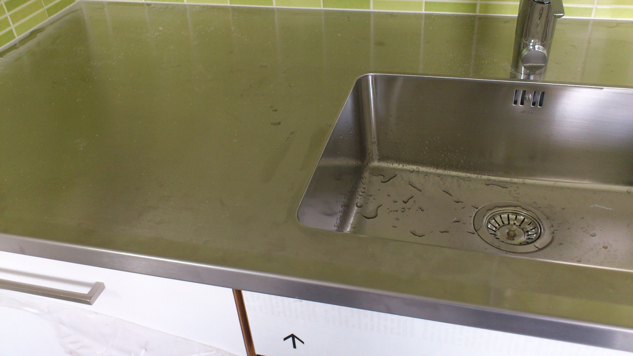

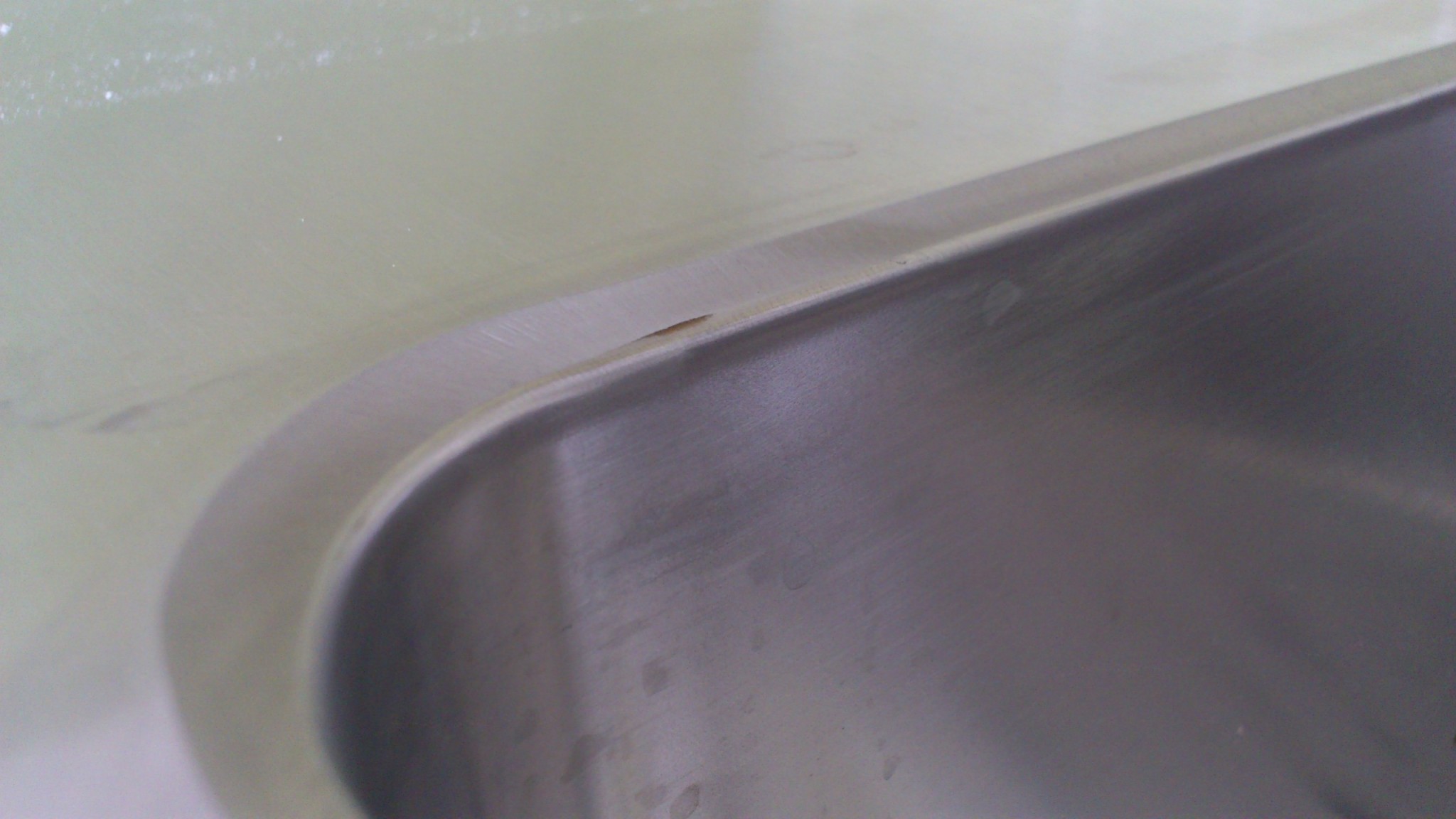

vi är i slutet av köksrenovering och i veckan kom nya, fina diskbänken på plats. Rostfri, 3,5m lång och numera inkaklad. När jag synade bänken lite närmare idag hittade jag det här:
Vad ska man tro om detta? Hur allvarlig är en sådan här skada? Kan det repareras på plats, eller måste bänken tas bort (med allt vad det innebär)?

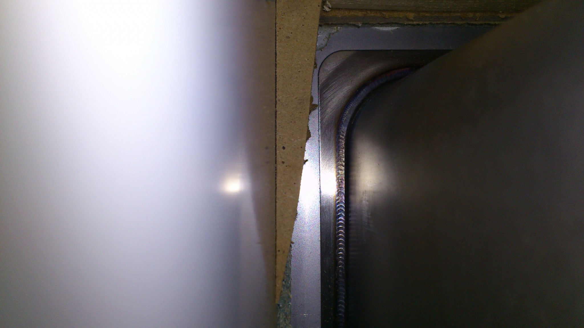

Undersidan/skarven: hur är den gjord? press eller svets..?

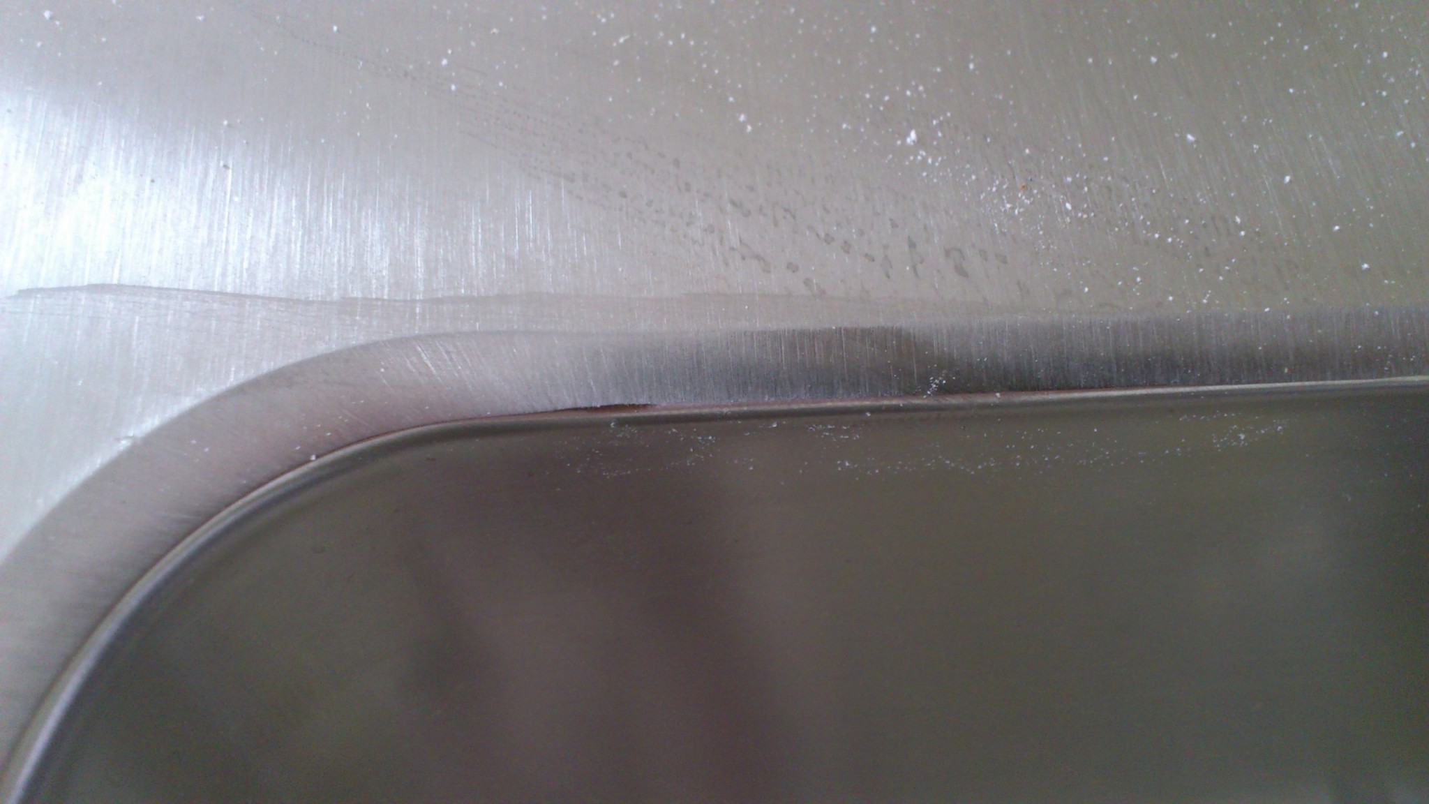

Och en översiktsbild, felet är i vänstra hörnet närmst kanten (alltså nära vänster höft när man står vid bänken).

Diskbänkar med hoar svetsas alltid i skarven mellan bänken och vasken. Plåten klarar helt enkelt inte av sträckningen som blir vid en sådan djupdragning.
Efter att ha sett din första bild i inlägg #6 så ser det ut som om detaljerna är sömsvetsade ihop, dvs, en typ av motståndssvets. Och sedan är svetsen nerslipad för att dölja svetsen.
Det ser ut som ett bindfel i svetsen. Oftast orsakad av att olja eller skit har kommit in i svetsen. Detta går rätt lätt att laga av en duktig TIG-svetsare. Du behöver inte ta bort diskbänken för detta.
Skulle jag har varit du så skulle jag ha pratat med leverantören och bett dom fixa till det. Nu är ju inte köket någon högkorrosiv miljö ur den aspekten men det är inget roligt att leva med en defekt svets och betalat fullpris för den.

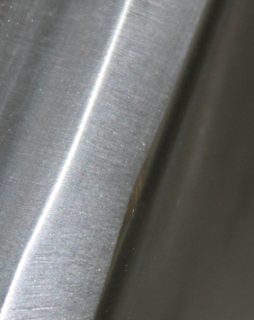

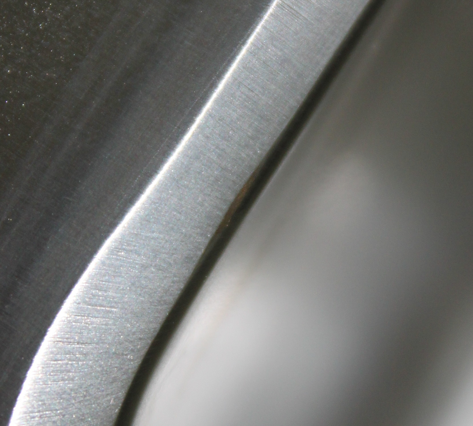

@LG-THN - tack för svaret! Jag gick upp och kollade lite noggrannare och med bättre ljus och ser att det är en ytlig skada. Men varför är den "mässingsfärgad" där slipningen misslyckats?

Jag har faktiskt svårt att se exakt hur svetsen är defekt på de senare bilderna. Det är alltid svårt att göra ett bedömande utan att ha sett och känt på detaljen.
Men om jag kollar på den sista bilden i inlägg #6 så ser det ut som om ett bindfel i svetsen som man har slipat fram. Dvs felet syns inte förrens man har slipat på detaljen. Det som talar extra för att det är ett bindfel är att det ser ut som om felet är mellan diskbänken och vasken. Det ligger ju dubbelmaterial precis i övergången där. Mässingsfärgen kommer från oxider som blir vid svetsning.
Ett bindfel är ett fel och betyder att plåten inte är svetsad ihop till ett, utan den hålls på plats av omliggande svets.
Jag börjar bli lite klokare, men än är det en bit kvar
Missfärgningen är ca 7mm. När man stryker med fingret på den känns den inte, det är helt jämnt.
Om det nu är ett kosmetiskt fel (dvs den läcker inte vatten, typ), kommer det att förvärras över tid? Eller är det tillräckligt att leverantören kommer hit och "snyggar till" bänken?
Det är ju en rätt dyr pjäs... och lite av smycket i köket, så jag vill ha den felfri (innan första repan i alla fall
LG-THN har helt rätt i sin beskrivning av felet, liksom lösningen på det.
Felet kommer inte att bli värre över tiden. Troligen skulle det krypa lite vatten genom springan om den stod i vatten, men som den sitter på en diskbänk så kommer det ju i praktien inte stå vatten just där, så du lär inte märka mycket av det.
Men - om du vill att någon ska fixa detta, så se till att det bli gjort omgående. Precis som redan skrivits så är det inget problem att TIG-svetsa detta snyggt och tätt på plats. Det kräver dock att inte alltför mycket fett och annan gucka samlats i springan eftersom sådan skit kraftigt försvårar svetsning. Så av detta skäl är lika bra att fixa snarast. För i en köksmiljö samlas sådan skit fort.

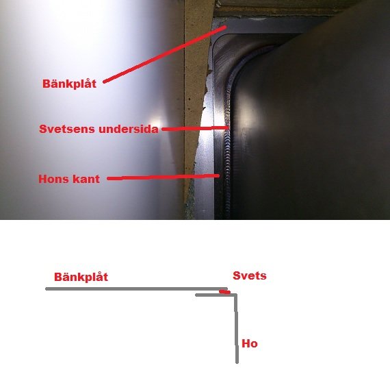

För att det är just vad det är, en mycket tunn springa eller glipa mellan plåten i själva diskbänken och plåten i hon.
Hon har innan den svetsas fast en utvikt kant runt om. Du kan se den om du tittar på bänken underifrån. Resten av bänken är från början en plan plåt. För att svetsa ihop bänken med hon så klämmer man enkelt beskrivet ihop hons kant med bänkplåten och skickar på ström så att materialet i hons översida och bänkens undersida smälter och förenas till ett. Avslutningsvis slipar man övergången mellan bänkplåten och ho så att det blir snyggt.
På din bänk så har man endera misslyckats med svetsningen på en liten sträcka eller slipat lite för mycket just där sä man slipat bort hela svetsen. Det kommer att kännas helt jämt, men skulle du sätta i proppen i diskbänken och fylla på vatten så det står ända ut på bänkplåten så skulle du förmodligen se att det läcker lite vatten på undersidan efter ett tag.
Jag lägger med en av dina bilder där det syns väl hur en diskbänk är gjord, kompletterad med en skiss på hur det ser ut i genomskärning. Som du ser på bilden så ligger plåtarna om lott, så även om det som i ditt fall saknas svets på en liten bit så blir det är ju inte en springa eller glipa som du kan se något igenom.
