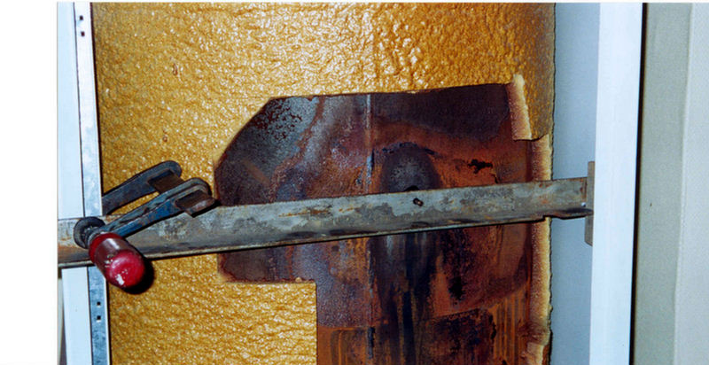

Det är nog inte själva termometern som är problemet utan tryckkärlet den är monterad i, dvs själva behållaren.
Gissar att man hittar något som detta om man gräver lite.
Sönderrostad och ånga ville ut, men här temporärt Mcgyver-fixad med en krankägla, vinkeljärn och tving. Höll tills bergvärmen var online....

förmodligen är det en anliggningstermometer som sitter på utsidan av plåten. Att rostvattnet kommer ut just där beror nog bara på att det är ett hål i isoleringen.
