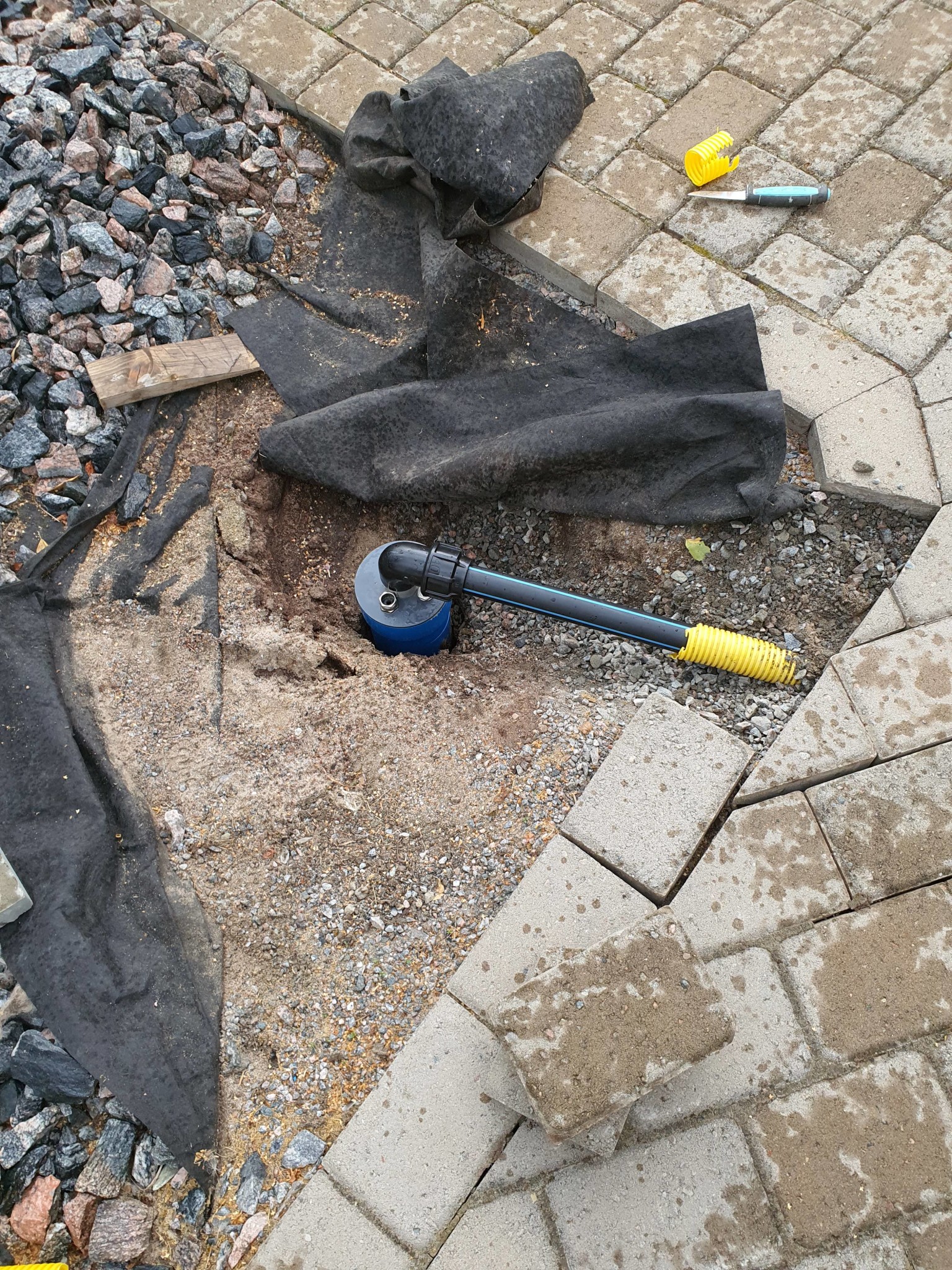

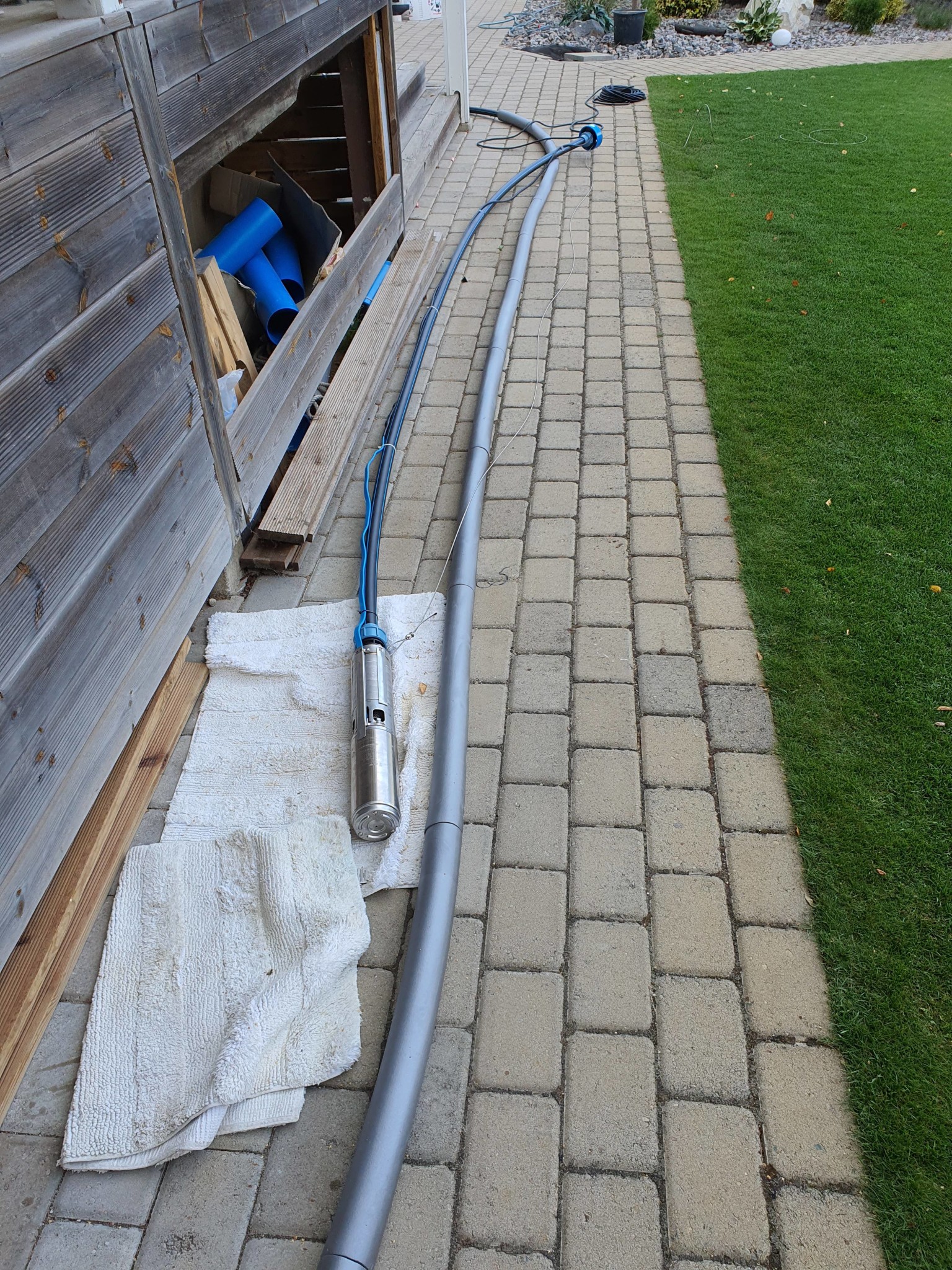

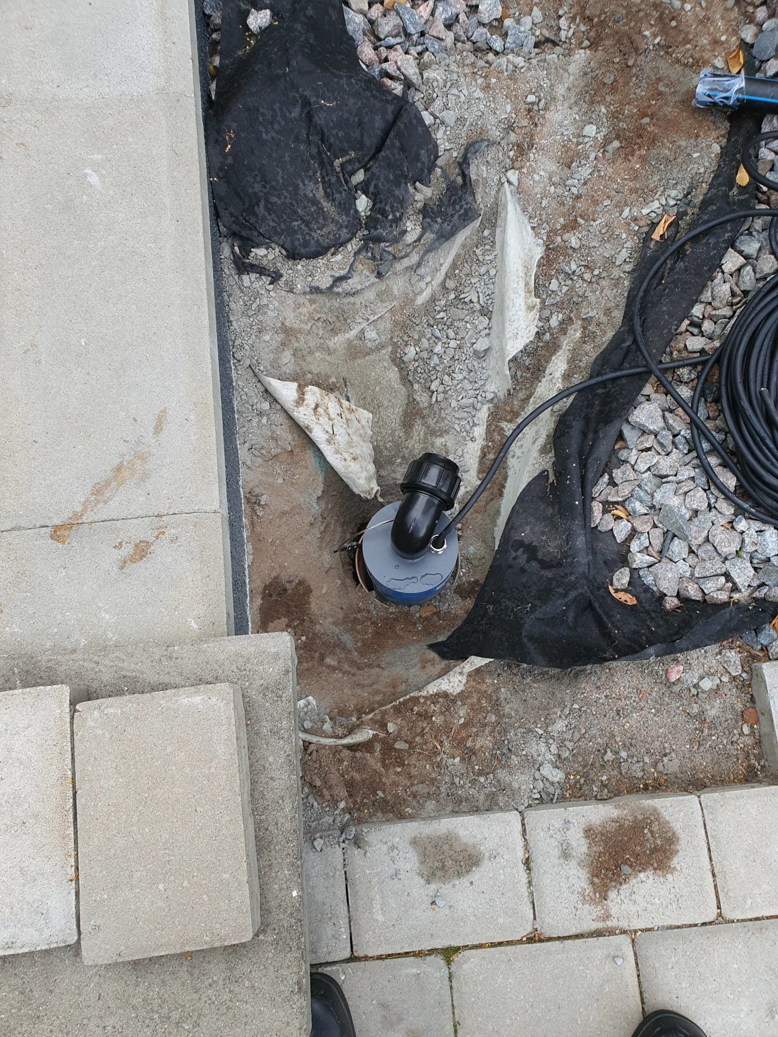

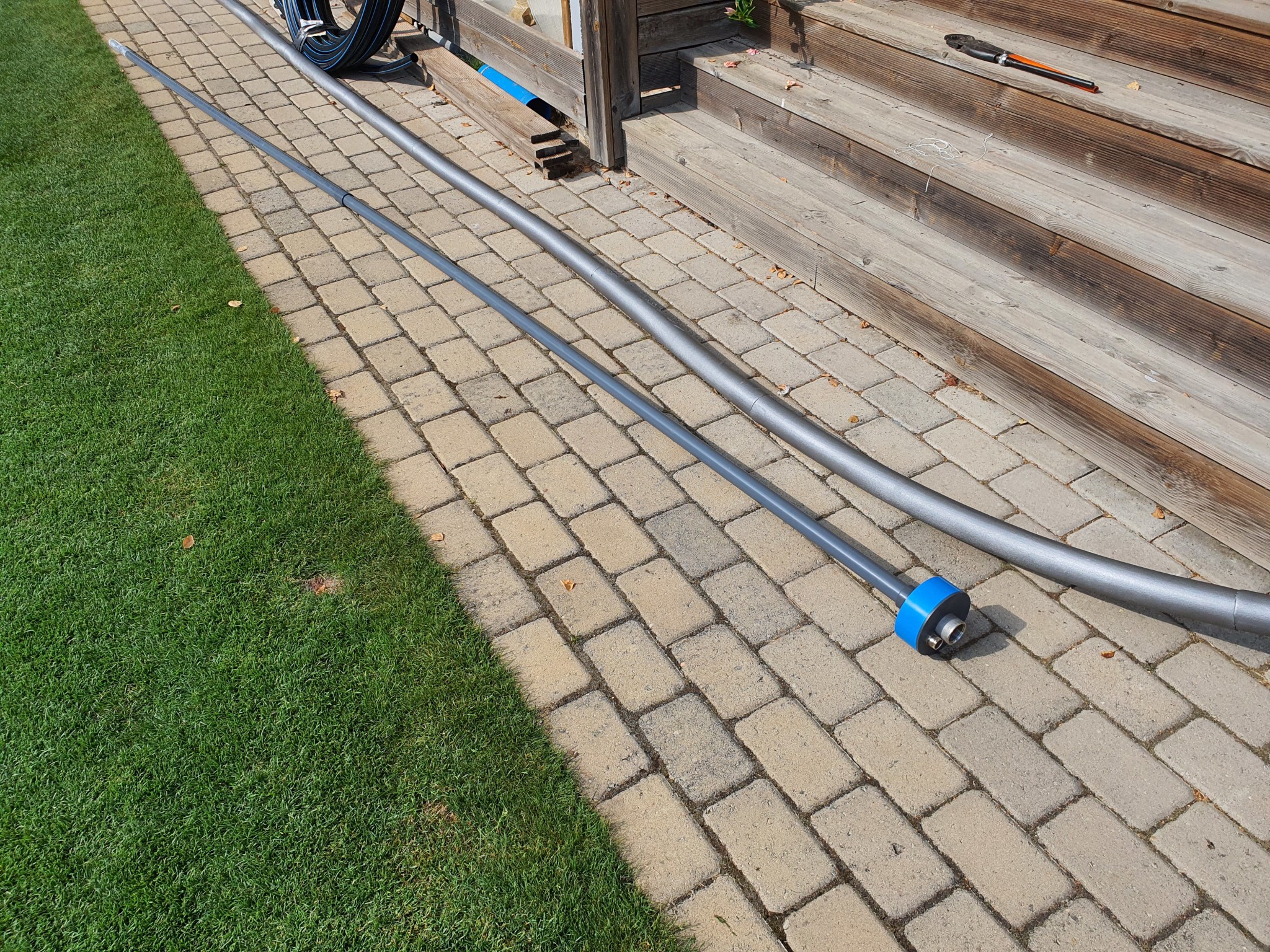

Lite brunnsrelaterat. Till kylsystemet.
Returbrunnen fixad idag. Blev PVC 40 ner och brunnshuvud.
PVC-rör och komponenter för brunnsinstallation nära en trätrall och stenläggning.
Nyligen installerat brunnslock och PVC-rör i grävd brunn med verktyg på stenläggning.
Sen ner med djuphålspump i den andra brunnen.
PVC-rör och en djuphålspump på en handduk vid en trädgårdsstig, indikerar installation för ett kylsystem.
Nyligen installerad PVC-returbrunn och pump i en grävd grop vid kanten av en stenlagd yta.
Blir mer och mer sugen på en djuphålspump till bevattningsbrunnen. Blir så clean installation.

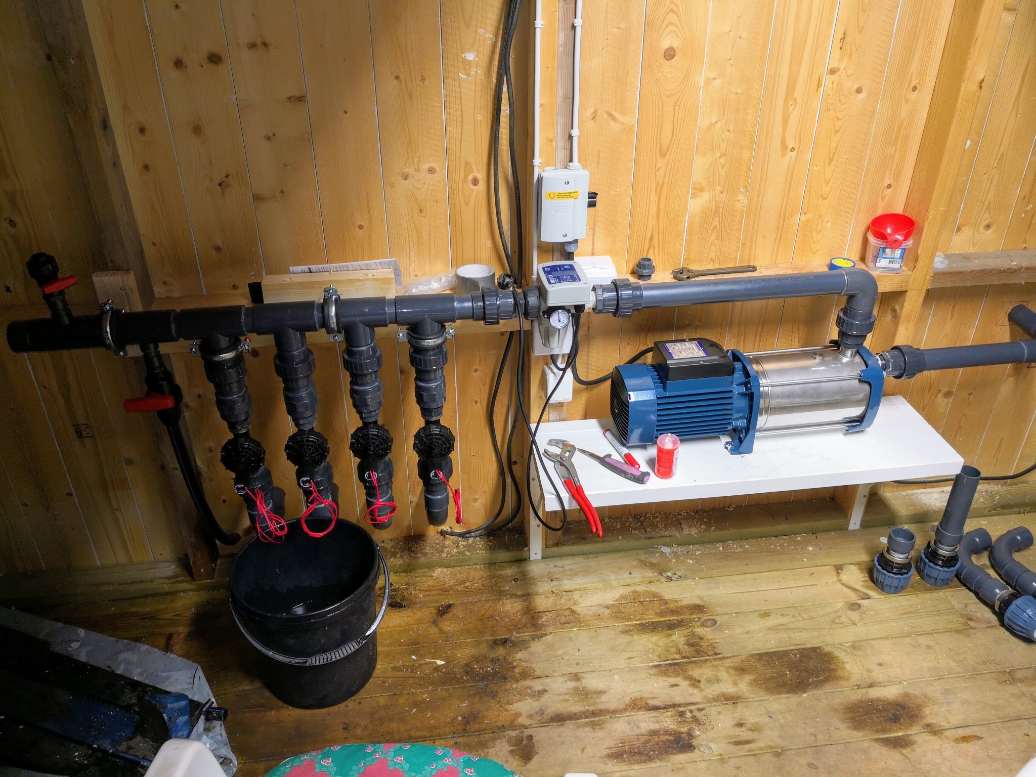

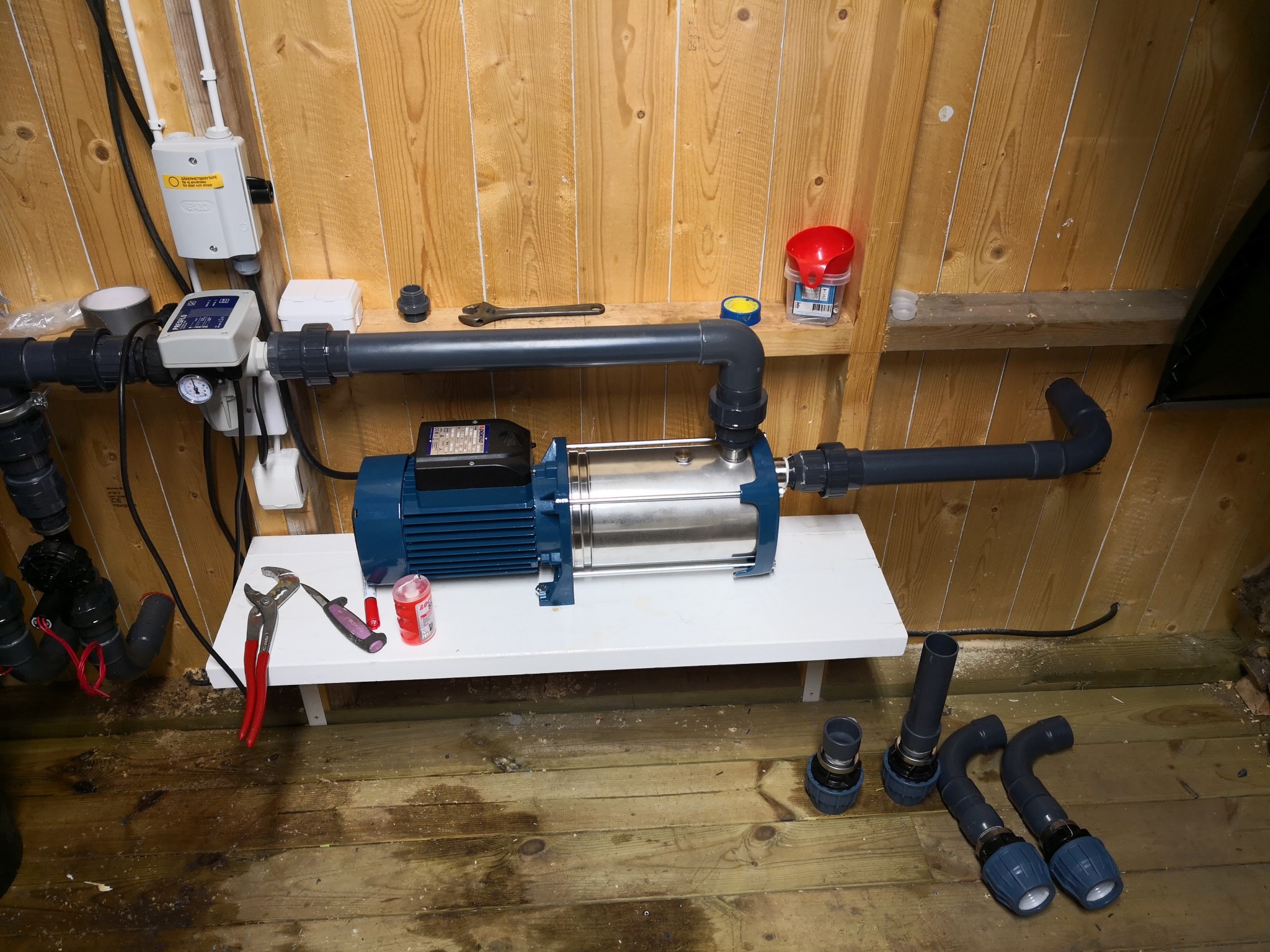

En Plurijet på bevattningen. Den har en "pressure controller".
De elektriska för djuphålspumpen är inte uppstyrd men blir väl någon tryckgivare som stoppar pumpen om tex filtret innan värmeväxlaren skulle klägga igen.
Bild på bevattningspumpen. Bilden är byggbilder. Nu mer uppstyrt.
Bevattningsanläggning med Plurijetpump, tryckkontroller och rörledning i ett pumpskåp.
Bevattningssystem med Plurijet pump och tryckkontroll installerat på en hylla, omgiven av verktyg och omonterade rör.

Vad valde du för storlek på genomgången i brunnshatten för djuphålspumpslangen? Blir jäkligt smidigt!
K
Maxwells demon TotalControl skrev:
R32 (1 1/4"). Kör PEM / PVC 40 på de här brunnarna.
