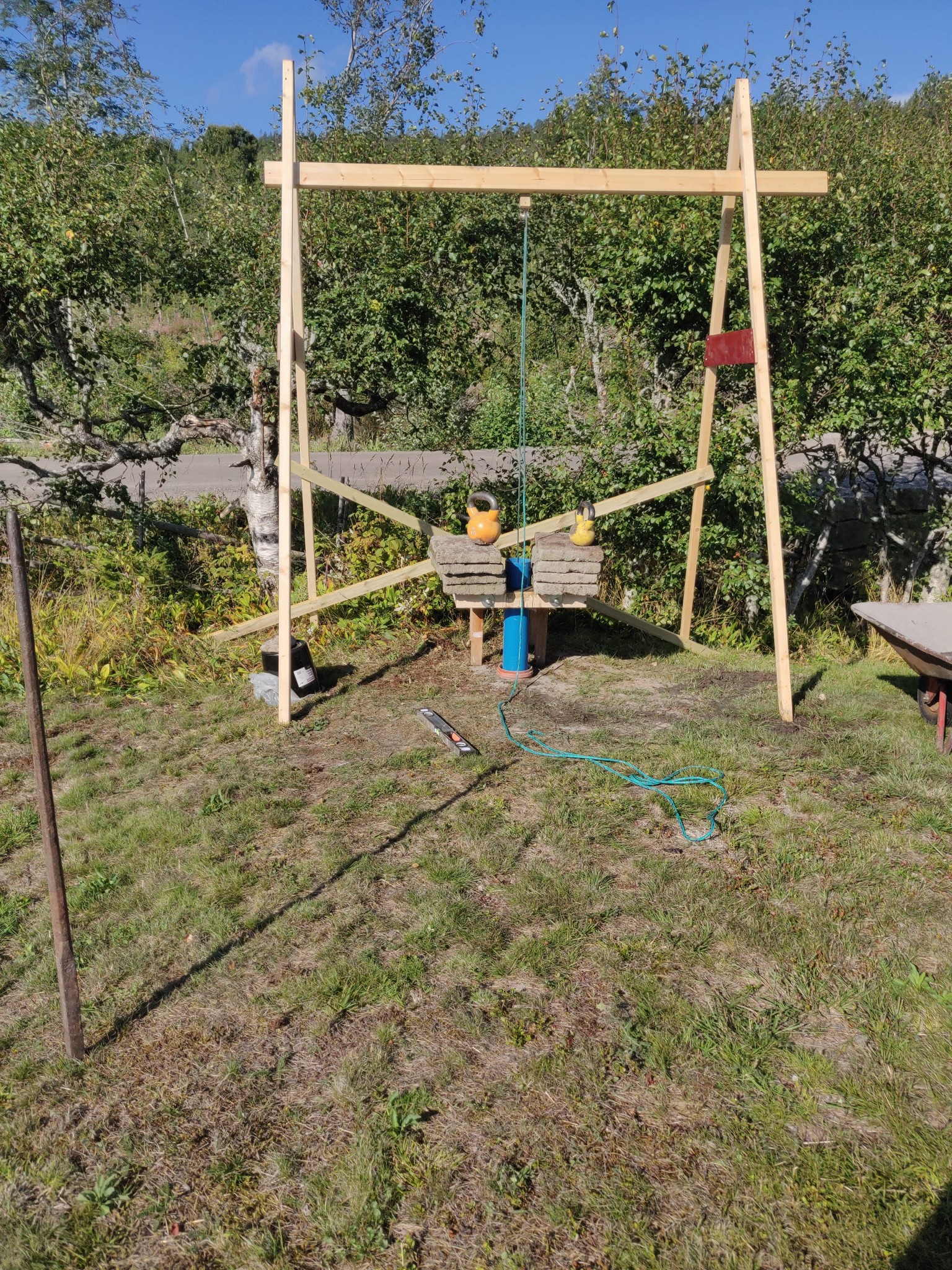

Här kommer en uppdatering.
Hämtade ut pluncher igår. Foderrör till 2 m (sedan tidigare). Grundvatten vid 2,3m.
Satt upp en liten ställning och provade.
Gick hur enkelt som helst först. Fick ner sump plus tre filter på 20 min, och fick upp sand. Sen kanske 1cm på 2 timmar.
Fick upp lite lera innan det tog stopp.. nu ingenting .
Vikt på brädan ca 200 kg.. (har stått på den).
  • En enkel träställning med pluncher och ett foderrör för brunnsborrning i en trädgård.
carlert och 1 till
Snygg rigg!
Har du något armeringsjärn du kan känna runt med om det är sten eller lera?
Om det är lera så behöver du borra i röret.
Tillägg: Har du alla filter under vatten menar du?

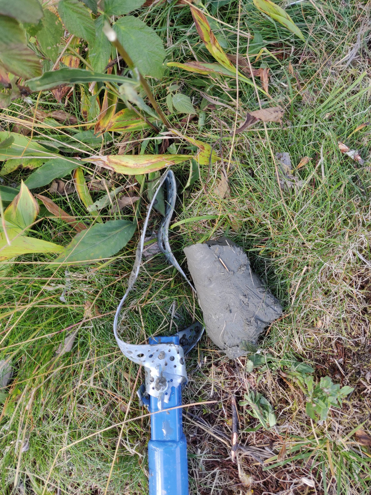

Pontus2
Det är definitivt lera, gjorde en "borr". Men det går sjukt sakta. Har rört sig kanske 2 cm senaste timmen.
Funderar på att plocka upp alla rör och borra med jordborren. Det kan väl inte göra något att hålet blir lite bredare?
Har kanske ett filter under vatten :(
Kanske mecka en lerborr ala @upa? Den är inte svår att göra tror jag. Du får offra ett skaft till jordborren.
Hålet kommer att gå igen om du plockar upp röret och försöker borra under vatten där du har sand tyvärr.
Har du känt med armeringsjärn hur djupt ler lagret är. Man brukar känna ett hasande ljud i händerna om man kommer ner till sand igen eller att det tar nästan stop att trycka ner järnet.

"Borr" :crysmile:
  • Blå borr i gräset bredvid en stor lerklump, tecken på borrning misslyckande.
Maxwells demon och 1 till
Pontus2 Pontus2 skrev:
"Borr" :crysmile:
För att borret ska fungera bra behöver det vara ”minst” lika stort som innerdiametern på röret men helst större.. Min fjädrar och skrapar mot insidan på röret och expanderar sedan när det kommer under. Gillar din inovation. (y) Man tager vad man haver men det ser ut som du behöver lite styvare material eller jobba långsamt och försiktigt. Jag misstänker att ditt problem att komma neråt beror på att du gör ett för litet hål med din borr och att röret hänger på lerkanten som är kvar?
Maxwells demon
Tror det skulle kunna funka bra om man utvecklade din lösning lite. Tänker att man kan ta ett plattjärn (finns på Hornbach och liknande) och böja typ så som du gjort men kanske borra ett hål till att fäste i röret för att öka stabiliteten..?
Den enda åverkan du gör på röret då är ju ett extra hål tänker jag..

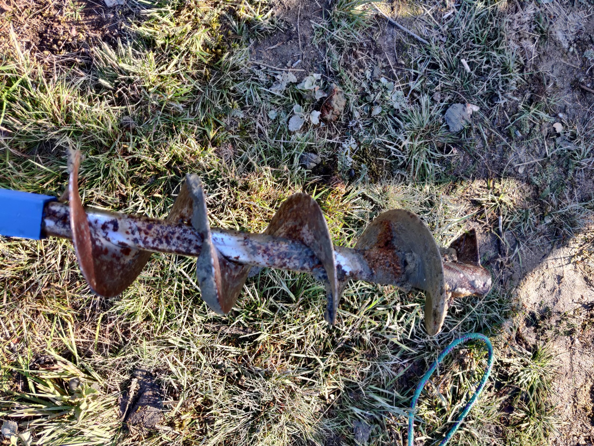

Uppdatering 2 :D
Borren av hammarband fungerade riktigt bra. Jag ändrade formen lite på den (genom att borra med den) formen blev typ en boll med en liten spets. Tog mig en meter ner i leran med den. Sen bestämde jag att kolla med grannen om han hade nått skrot hemma att göra en bättre borr av. Ett trasig foderskruv passade perfekt i röret. Lite anpassning bara för att få den att passa 30x30 jordborren.
Anpassad jordborr med rostig spiral och blått handtag på gräsmark.
Borr nr2 blev riktigt bra.. den behövdes dock bara en dm. Sen sand igen.. tjohoo :D:D:D
Så nu är sump + tre filter och 3 släta nere.
Tack för alla tips och hejjarop.. nu är det bara en meter rör kvar.. det får bli imorgon.
