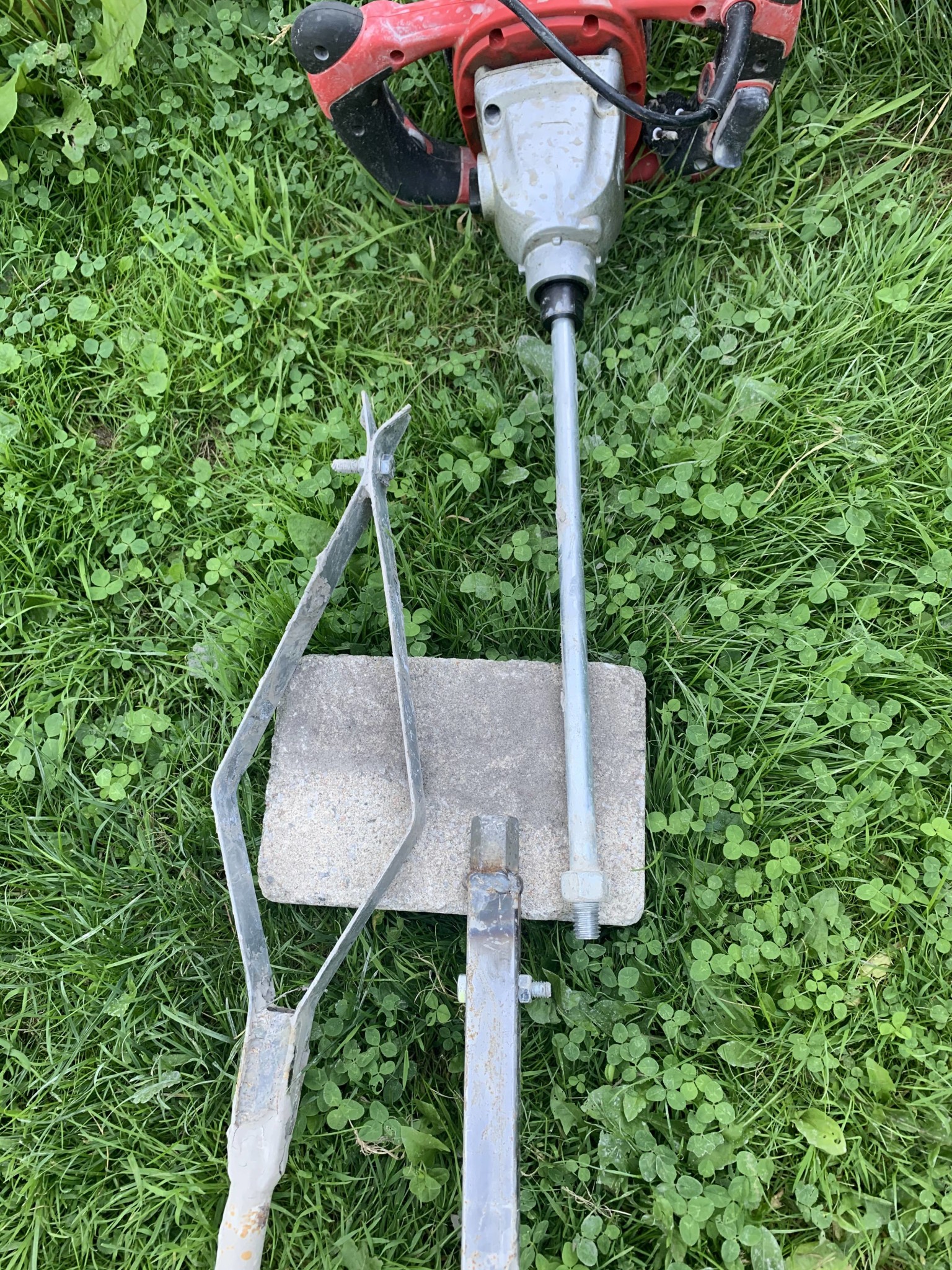

Jag har under dagen arbetat fram ett hyfsat effektivt sätt att ta sig ner i leran. Köpte fyrkantsrör idag så att jag kunde förlänga lerborret och på toppröret svetsade jag fast en M14 mutter så att jag kan köra med min betongblandare. Ner med borret och ställa sig på stupstocken +ca 120 kg betongstenar. Sen var det bara att köra med borret upp och ner så sjönk röret så fint när man bara borrar. Sen fick man rensa röret med kiespumpen varje halvmeter ungefär. Kommer dock inte längre ner nu utan att limma på ännu mera rör. Är lite mer än två meter ner i leran nu och frugan börjar bli trött på mitt projekt. Får se när och om jag fortsätter.

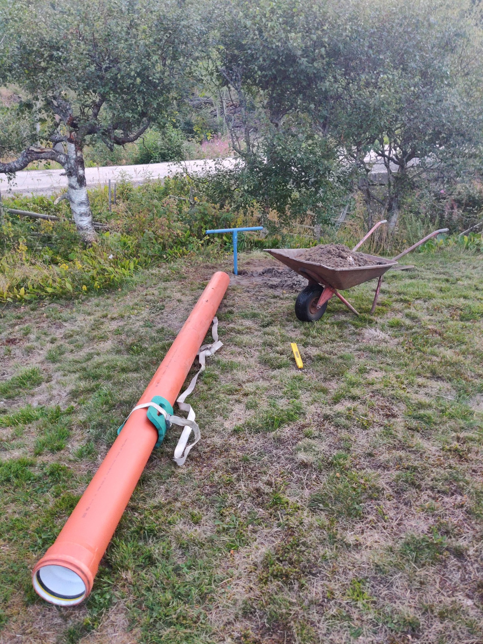

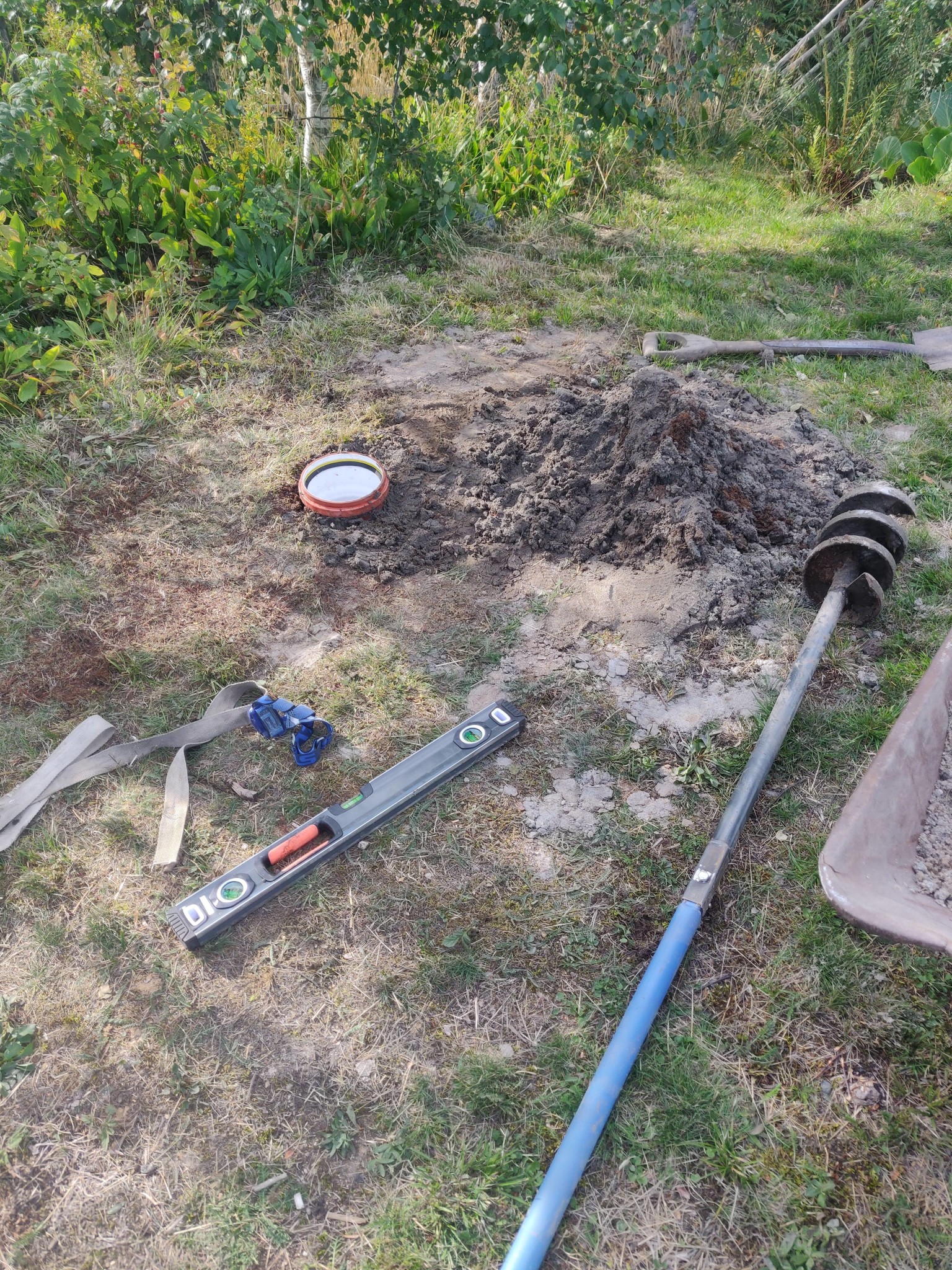

Foderröret är nere Bara sand.
230 cm till vatten.
  • Grävd grop i trädgården med foderrör, spade, vattenpass och borr för brunnsborrning, 230 cm djupt.

Foderöret ser längre ut än 2.3m. Borrade du ner hela foderöret?

Skarp observation, nä jag kapade det.
Det ska bli en dricksvattensbrunn.
Jag stannade med röret innan vattnet, tänkte att det var onödigt att låta markröret "bada". De blå rören är ju godkända för dricksvatten. Lite onödigt nojigt kanske i efterhand...

Jo har du möjlighet och grejer så tycker jag absolut att du ska testa med maskin. Sista metern jag borrade ner tog nog mindre än en timma och då jobbar jag själv. Jag har gjort borren så att den skär lite större än röret men är inga problem att få ner och upp borret då jag gjort det i 2 mm galvad plåt som fjädrar bra. Så här ser grejerna ut. Borrutrustning i gräs med motor, borrstång och anpassad 2 mm galvad plåt för borrning.
