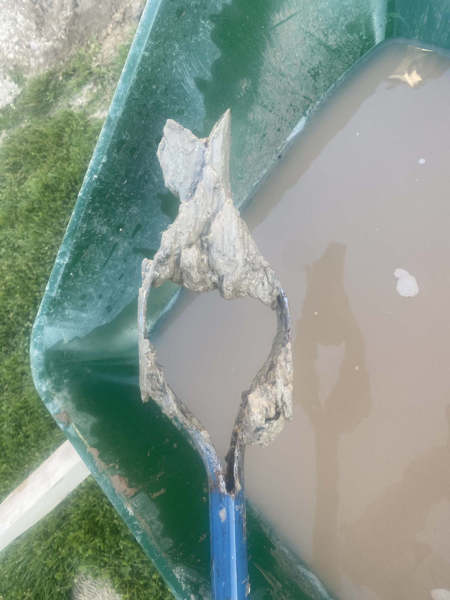

Gott om lera nu, gått från 7 meter till 7,6 meter och nu bara sjönk stupstocken 20cm och stoppades av gräsmattan

pratade med grannen som bott här i 50 år, han sa att när de grävde ner septitanken så stötte de på torr pansar lera, grävmaskinen var tvungen att byta till skopa med tänder för att kunna komma igenom överhuvud taget
TotalControl skrev:
Den funkar bra hans lerborr
har pumpat väck det nu och det kommer en del sand med
är osäker på om jag är igenom, men eftersom röret bara stöp rakt ner och efter det kommit sand och lera
Så känns det lite hoppfullt,
så imorgon börjar jag på 7,7meters djup både på rörens längd och innuti röret.
kommer bara kunna köra 20cm sen är rören slut, jag måste ha lite marginal för att kunna dra upp det om jag ska köpa fler rör, men jag hoppas på de 20cm kunna avgöra om jag är igenom leran eller ej.
