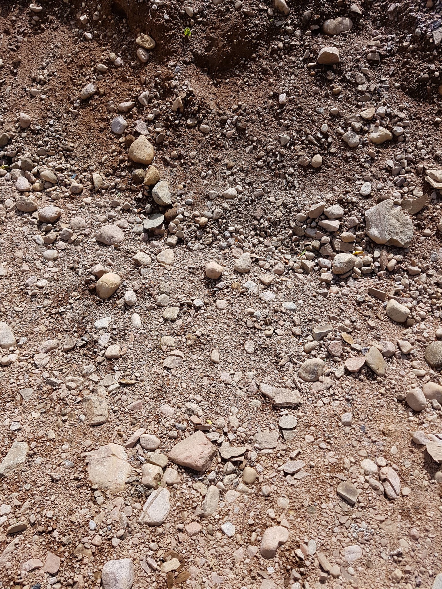

Ni som kanske tycker att jag är löjligt och lat som tar borrfirma så skall jag visa hur isälvs sediment ser ut
Mark med grus och stenar som är uppblandade i ett isälvs sediment, vilket visar svårigheten att borra.

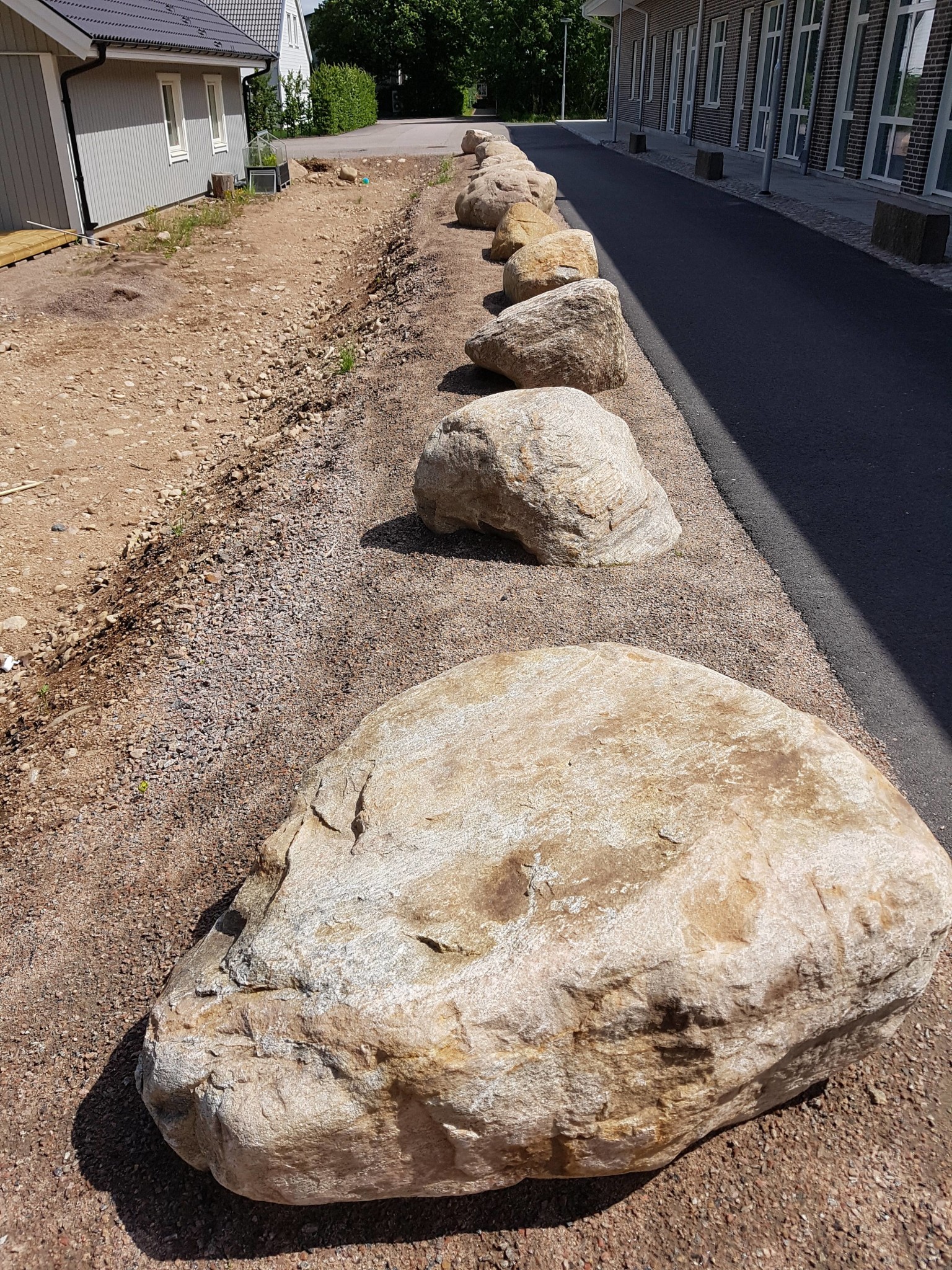

Nedan ser ni stenarna de tog upp under husbygget
Stora stenar i rad längs en grusig kant vid en byggarbetsplats, visar svår terräng för byggande.

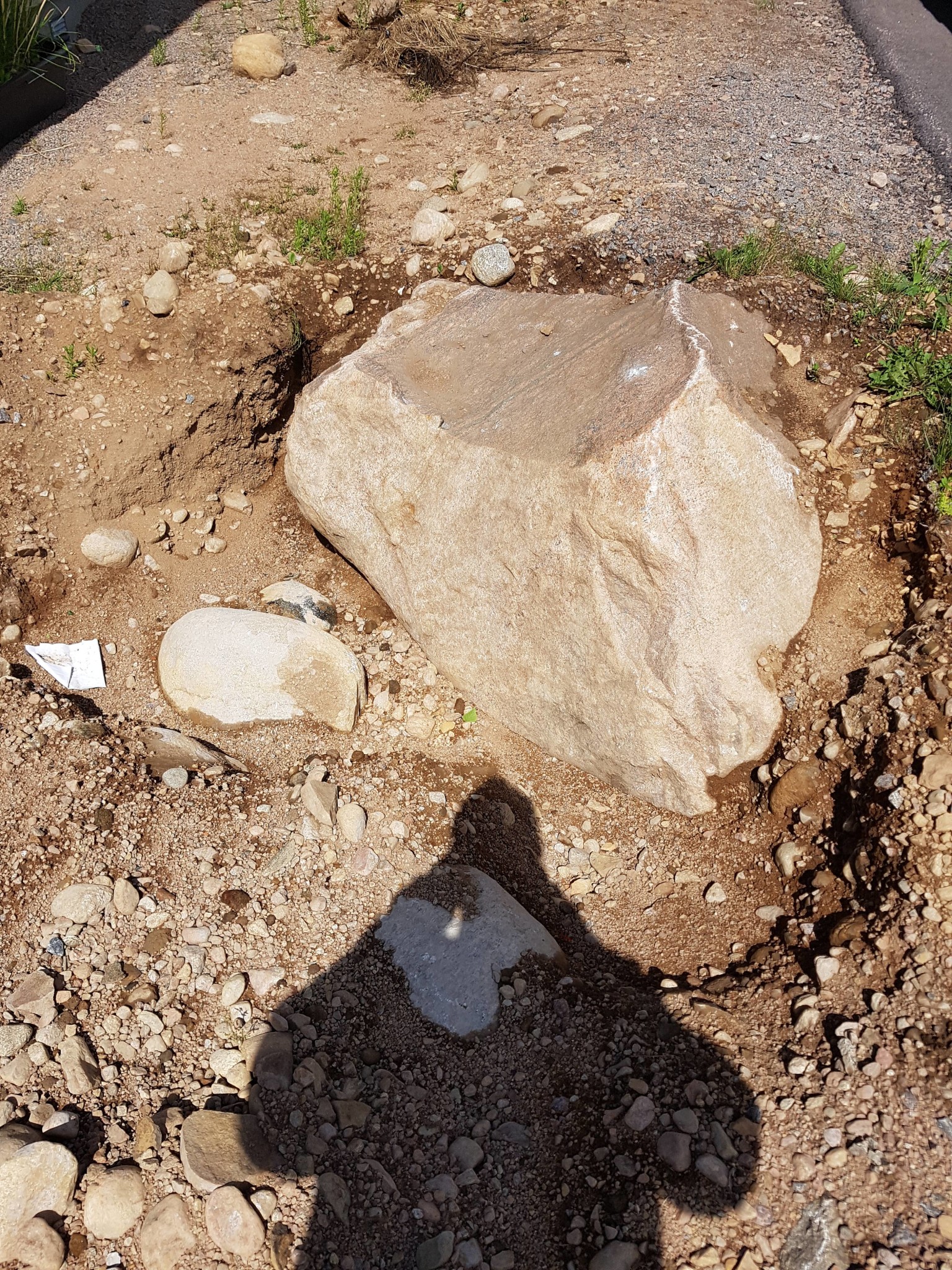

Nedan lämnade de för den var för stor
Stor sten i jordig terräng med mindre stenar runtom, lämnad efter borrning, med människoskugga i förgrunden.
Så ni kanske förstår att det är kört från början :cry:

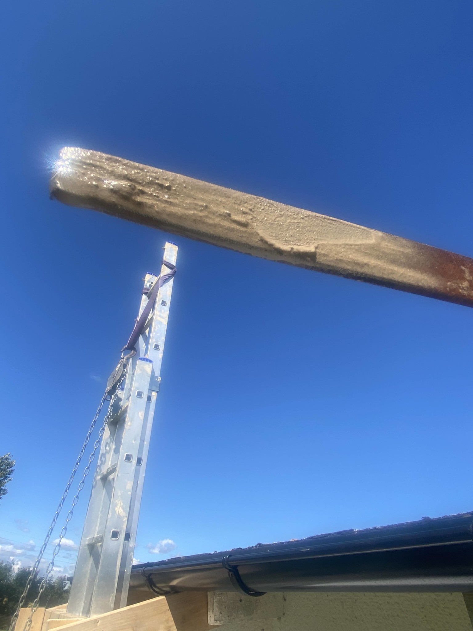

Lera på 7 meter suck, vad göra nu? Har inte mer än
2,6meter rör i vatten.
provpumpa och hoppas på tillrinning eller försöka ge sig på leran?
haha hela min 50meters pemslang har gått åt för att provpumpa på olika höjder snart
alltså 40cm sump + 220cm filter är i vatten,
  • Lerbeklädd borrstång hänger från en borrhålsrigg mot en klarblå himmel, problem med lerig jord vid brunnborrning.
