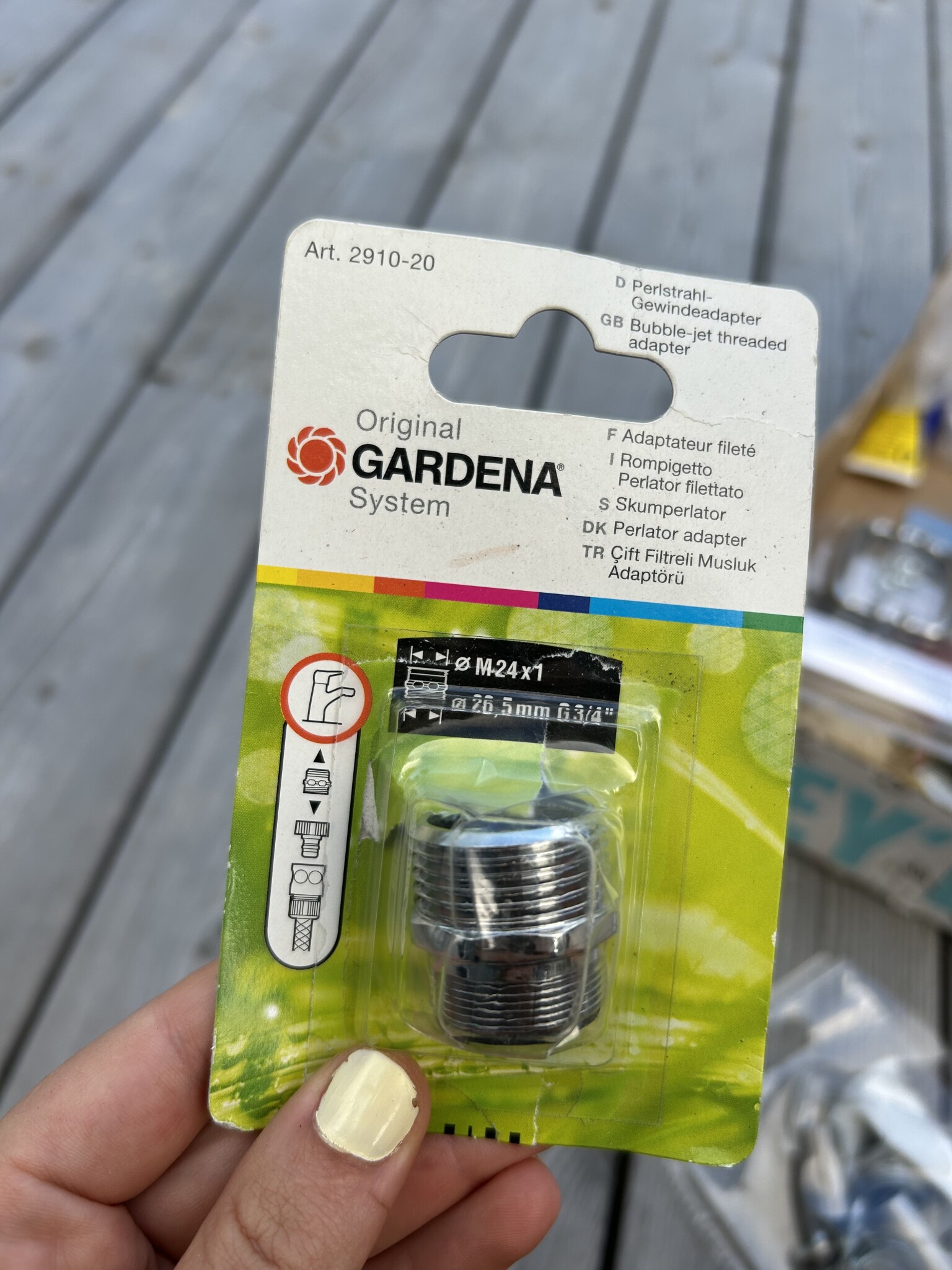

Hej jag har kommit över en gratis blandare som jag skulle vilja sätta i vårt utekök vi håller på att bygga. Vi tänkte bara ha vatten indraget till köket från vattenslangen som vi dragit slang och byggt in under trädäcket. Vilka delar behöver jag köpa för att kunna koppla? Jag har en adapter mellan vattenslang (se bild) men vad sätter jag på rören? Är det ens möjligt.
  • Blandare med kopparrör, gummipackningar i plastpåse och installationsmanual på en trätrall.
  • Förpackning med Gardena-adapter för vattenslang, Art. 2910-20, hålls i hand med ljusgul nagellack, uteplats av trä i bakgrunden.
Alltså den där adaptern är ju för att sätta slangen i pipen på kökskranen inte för att få vatten till kranen 😀
Jaha🙈 finns säkert en sån koppling jag tänker väl att köpa? Men vad sjutton sätter jag på rören 🙈

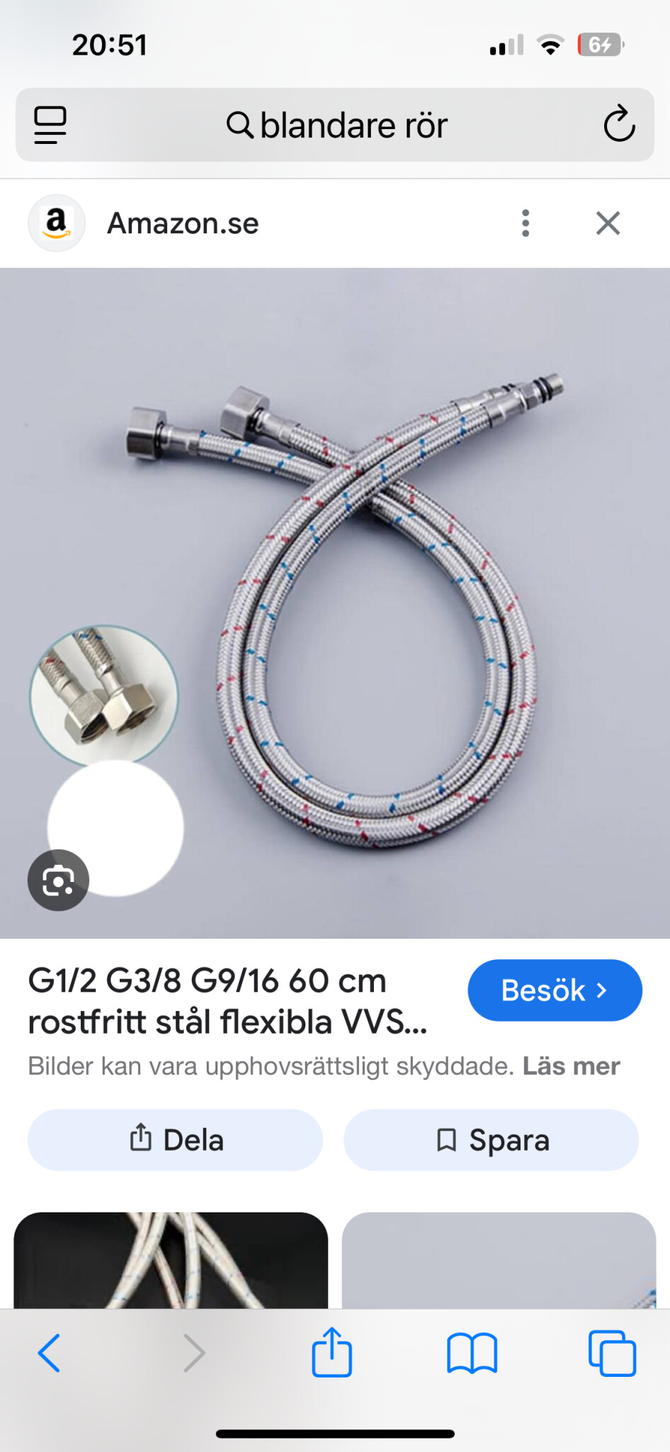

Om jag skulle köpa en blandare med såna här slangar. Vad behövs då?
  • Fleksibla VVS-slangar i rostfritt stål med kopplingar för blandare, G1/2 och G3/8 anslutningar, 60 cm långa.
Krilleman
Varför köpa en ny blandare om du har en från FMM redan nu?
Bättre kan du inte få...
(Nog för att det ser ut som en tvättränneblandare, men det är inga problem)
Nej jag vet, vet inte om jag löser att koppla ihop den själv, tänkte om det andra alternativet är bättre. Ska egentligen inte köpa utan min pappa har en blandare liggandes med sånna slangar. Tänkte om det är en lättare historia att koppla ihop.
Krilleman
Jag skulle välja FMM-varianten alla dagar i veckan.
Inga problem att koppla ihop enligt den materialspecifikationen ovan.
Har du problem/osäkerhet så hör du av dig när prylarna anländ dig så är det lättare att hänvisa dig rätt!
Det är det bästa! 👍

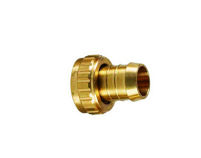

Går man över till slangförskruvning med slangklämma är det sällan problem med flexibel trädgårdsslang (kryssarmerad) likt gardena...
Dessutom oerhört billigt.
