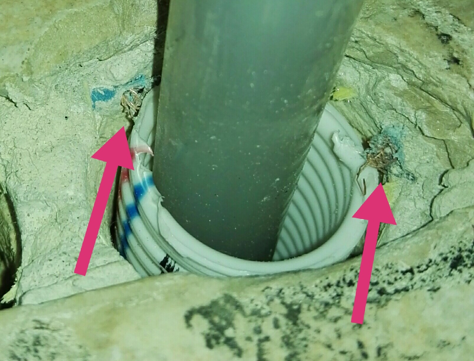

Vi har haft en rörmokare här som har installerat vattenburna radiatorer i hela nedervåningen. I köket har vi klinkergolv med ett ca 15 år gammalt T2 golvvärmesystem där rörmokaren borrat hål för rören ner i krypgrunden. Självklart har han lyckats hitta en slinga och borrat hål rakt igenom den (se bild). Man tänker ju att de förut måste ha gjort hål i golv med golvvärme, och att det kanske finns något slags instrument som kan mäta fram var slingan går. Det finns ju mätare för att hitta elkablar i vägg, tänker jag...
Nu behövs förstås inte golvvärmen för att få varmt i köket längre, men som komfortvärme under kalla vinterdagar så vore det najs om den ändå kunde göra lite varmt om fötterna.
Vi kommer såklart kontakta honom, men tänkte bara höra här först ifall någon vet om det ens går att laga en sådan slinga?
Det skall vad jag kan se inte vara några problem att bila upp runt kablarna och skarva. Avgörande blir hur mycket man behöver bila för att komma åt samt om det skadar synligt ytskikt och om det då är värt det.
