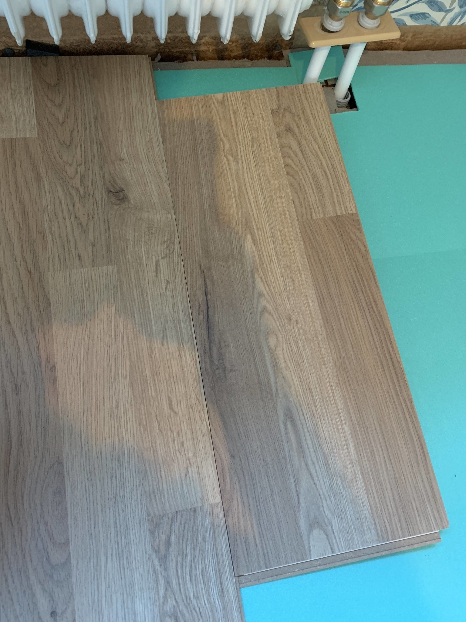

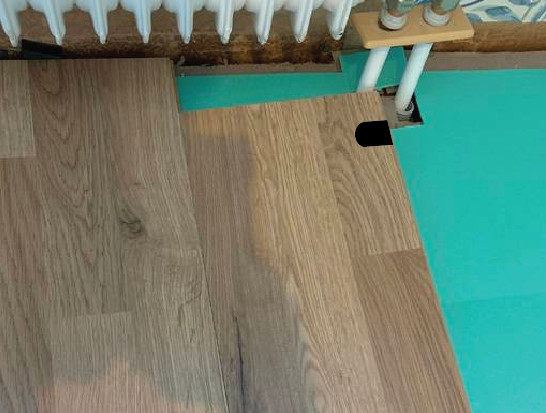

Hur löser man detta? Rören ska genom plankan precis där fjädern/noten sitter. Ffa tänker jag på nästa planka i raden som väl måste ta höjd för 1,5 hål... Borde jag så klart räknat ut innan jag la golvet men men... :rofl:

Bara att kapa ur ett "U" som är några mm djupare och sen vika ner "plankan".
Täckbrickan döljer lätt det något för stora hålet.
Då golvetet dessutom skall kunna "flyta" så måste hål och anläggning mot väggar ha lite glapp.
