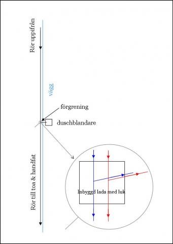

Så jag vet är vattenrörförgreningar och skarvar inte tillåten i vägg. Men vad gör man: Jag har kallt-varm-vattenrör som kommer uppifrån, i mitten ska sitter duschen och jag kör vidare till toan och fatet. Och jag vill inte ha en förgrening på väggen, det ser ju fult ut, tycker jag. Finns EN möjlighet att gömma det i väggen, kanske med en vägginbyggd lada som är fortfarande tillgängligt? Någon en idé? Problemet är också att det ligger i dusch-området...

ah... hittade svaret själv... en inspektionslucka från andra sidan vägg... länge lever gipsväggarna!
