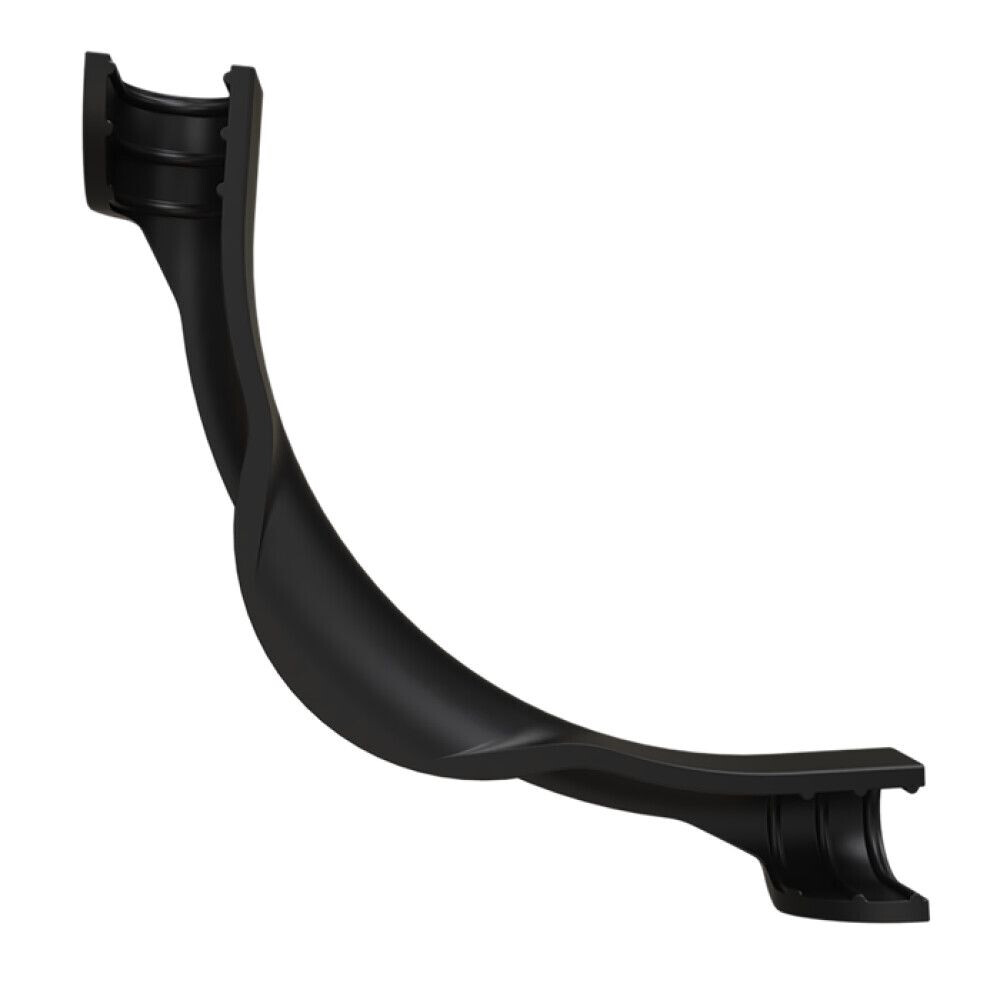

Skulle du kunna skriva namnet på nån fixtur som du tror på?
När jag googlar så hamnar jag mest i prylar för golvvärme.

Sök på Vatette v6, väggbockfixtur t.ex.

Du behöver inga slutna väggbockfixtrurer för detta.
Kör på öppna varianter och mura in slangen med murbruk.
Billigast!
Tex:
Öppen väggbockfixatur i svart plast för murbrukinstallation.
