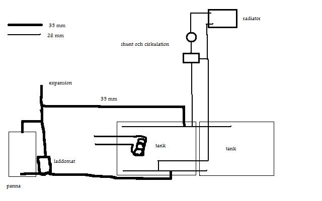

Rördimensionering mellan vedpanna och tankar
Men åter till frågan för ett ögonblick. Går det att gå med 35 rör från pannan till en t-koppling (28-35-28) och gå med en 28 till varje tank, och sen docka på shunt och cirk.pump på ett av dessa 28 rör. och sen lika på returen?
Ja, men utan en ritning är det riskabelt att svara ja på frågan. Men dimensionerna är ingen fara.
Laddning och urladdning av tankarna bör ske balanserat, dvs vattnet möter lika mycket rörmotstånd oavsett vilken tank det går genom.
