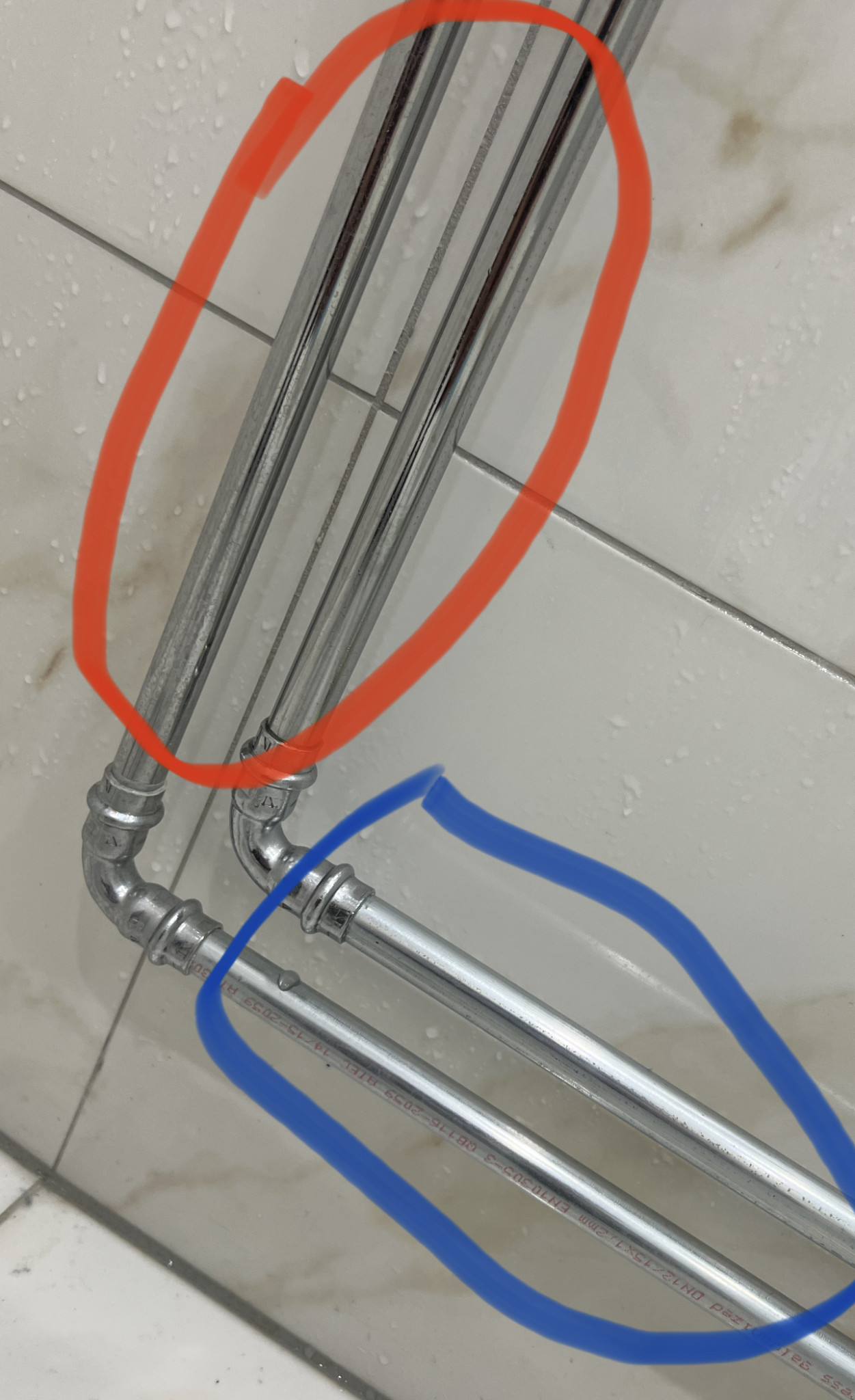

Hej, jag blir lite förvirrad . Är dessa rör på bilden samma? För de röd markerande är mer glansiga .
Alla dessa rör är nya. Och jag har problem med gult vatten i det området. Jag har hört att det kan ha med att man lagt fel rör?

Vid första anblicken så ser de där blåmarkerade rören ut som elförsizinkade å vid en vidare blick så ser man att dom har text på sig å det har inte crom rör. Dessa rör är EJ gjord för färskvattensystem....hur tänkte dom där...

Hej! Det misstänkte jag! Kan det vara orsaken till att jag får liten gult vatten i denne wc? Blir lite gult precis när man öppnar kranen i ca 5 sec därefter blir vattnet fint igen.

Det är väldigt troligt, det gula du ser är rost.

Ja jösses vilken miss!
Fram med kylskåpsmagnet och bekräfta.
Men texten som nämnts ovan skvallrar att det är stål...
