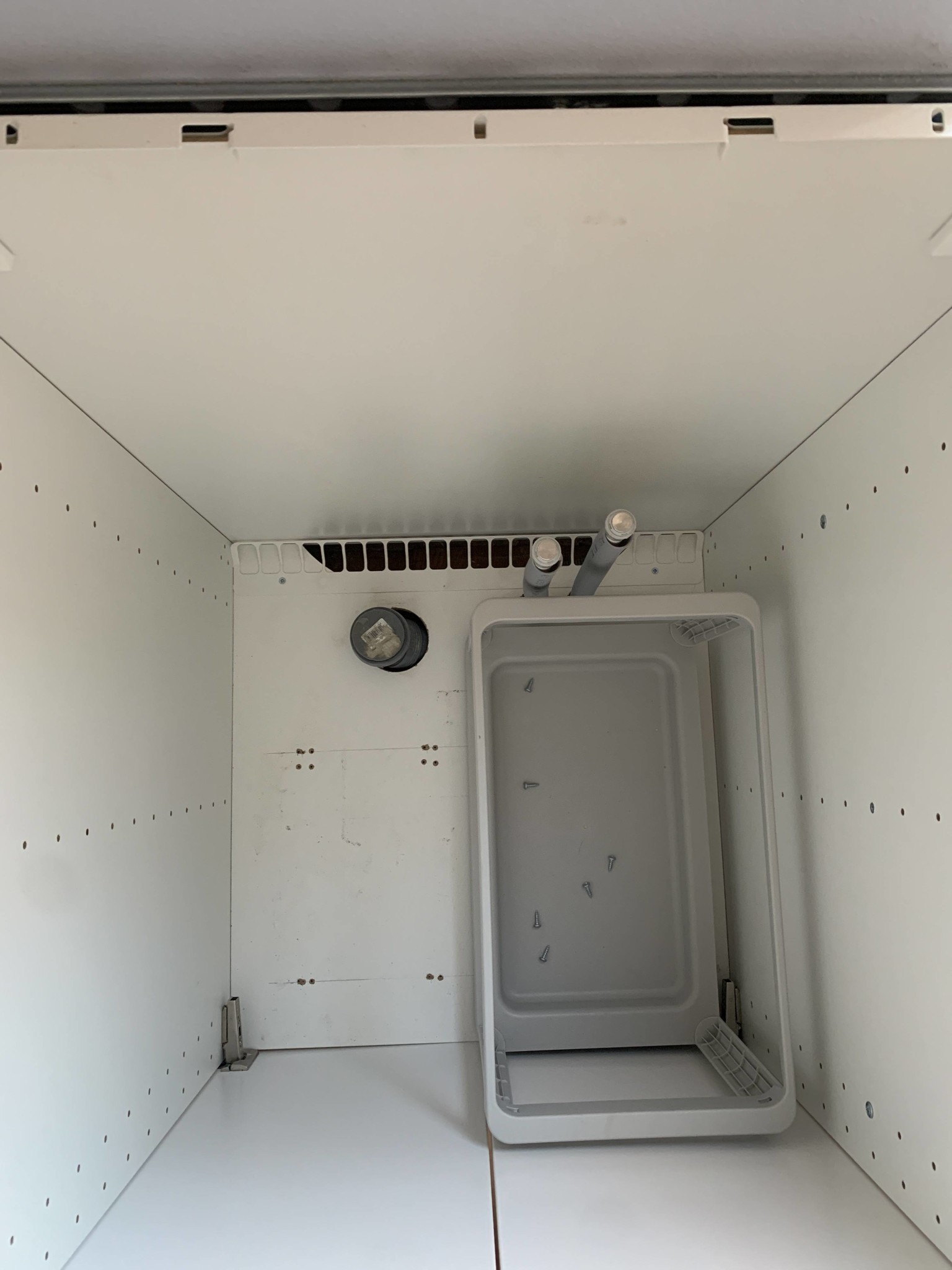

Renoverar köket, firman som utför renovering verkar ha glömt att det ska vara sopkärl under diskho. Rören är placerade för långt ut från väggen och därför sticker de upp långt ut i stommen. Se bild. Om jag förstått det rätt så spelar det ingen roll ifall dessa flyttas in mot väggen, det bör inte påverkar fallhöjd för avlopp osv. Ballofix går ut från vägg och avlopp ner ca 1.2 meter bort, det är en vinkel på 90 grader som rören löper. Vad säger ni? Kan jag be firman flytta in detta mot vägg?
skruvhålen som syns på bild var där stommen för kärlens hållare hade placerats först, upptäckte igår att dom skruvat av dessa.

Ja det tycker jag du ska göra.
