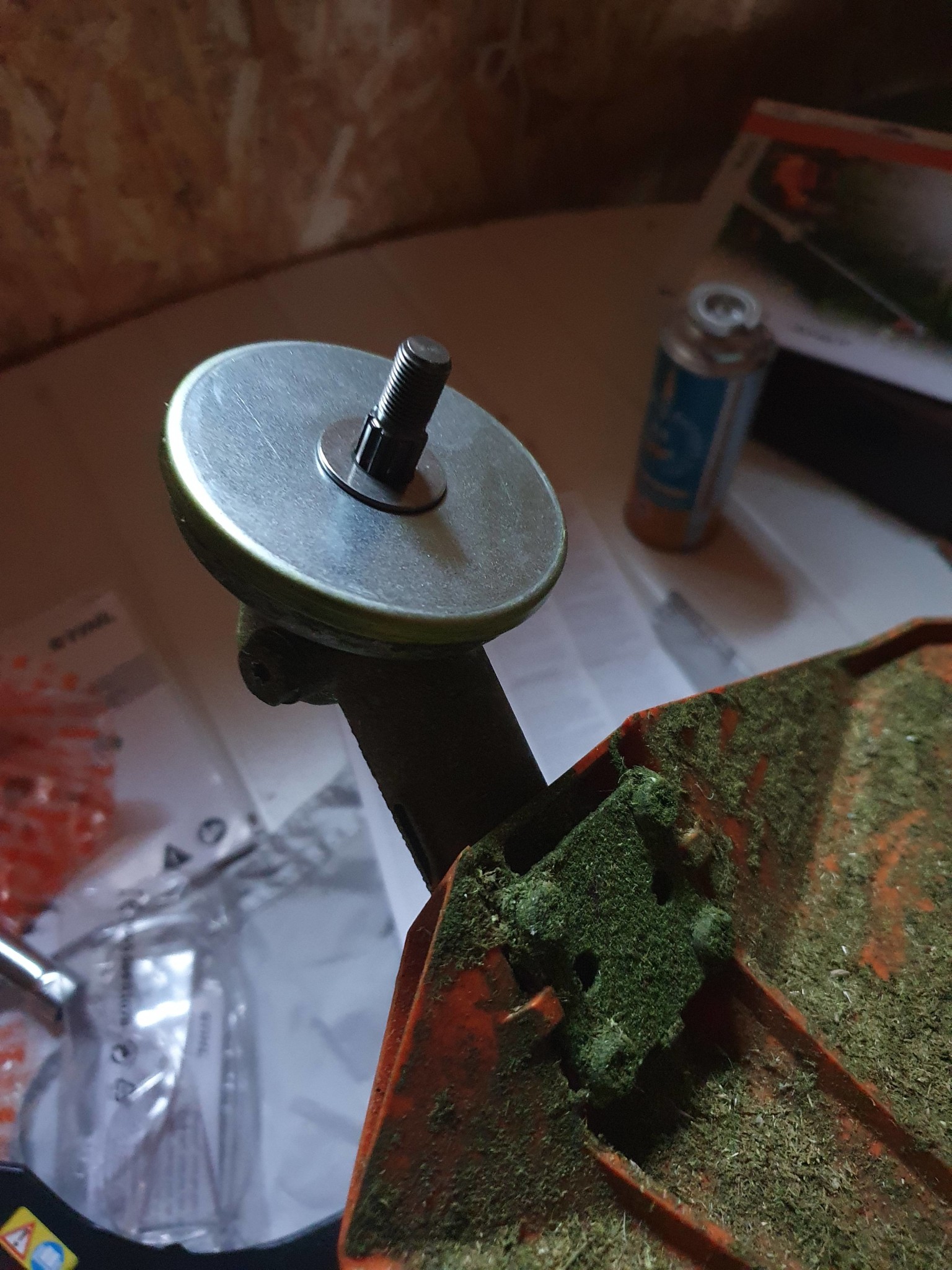

Ja som bilden fast var igen brickan under klingan. Bara en bricka och den sitter väl efter klingan? Uppe på?

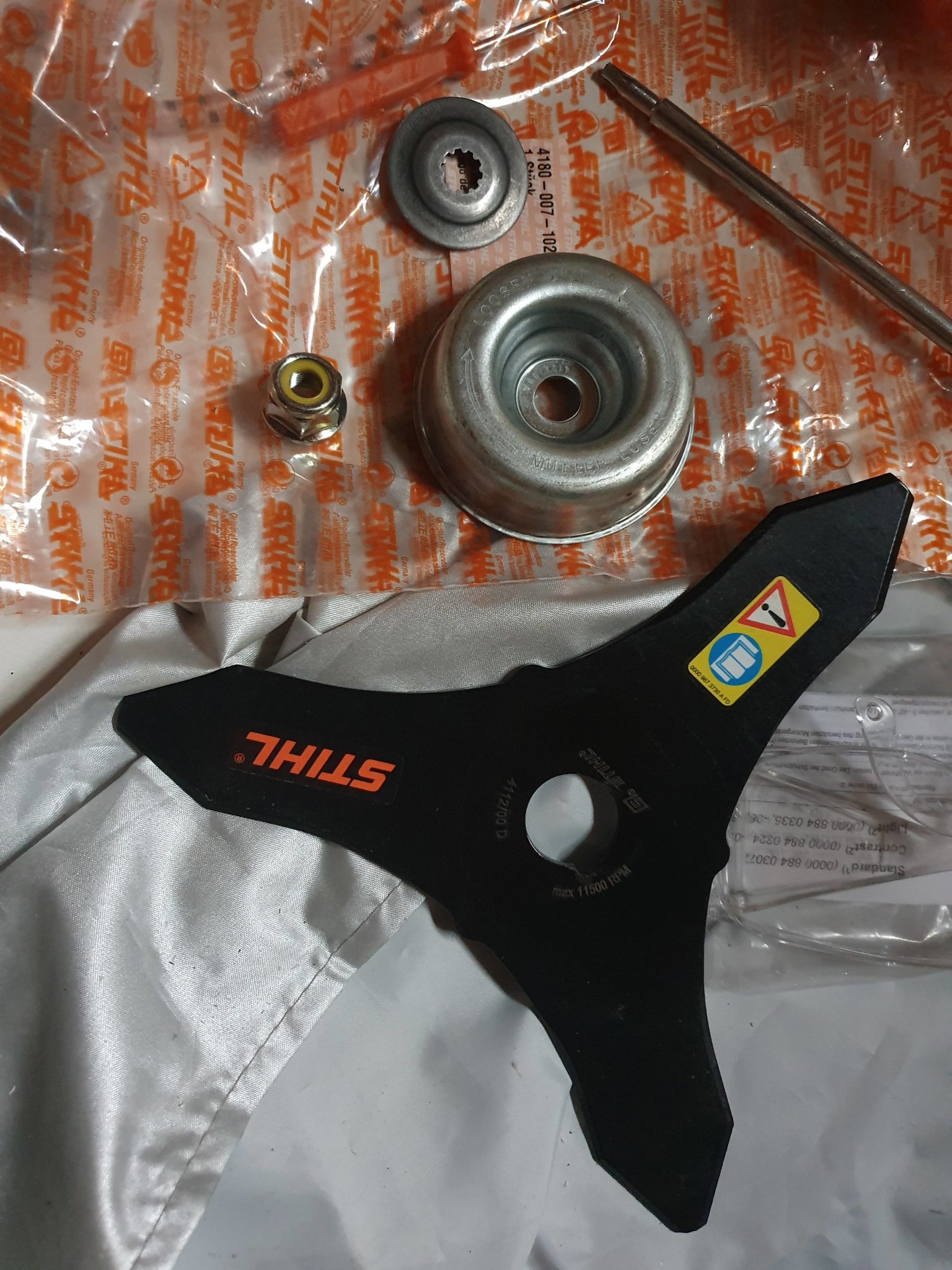

Locket är nr 8 på bilden? Det har jag inte rört om det är det som redan satt där när tog bort tråden/trimmer huvudet.
Menas med Pilar på bilden?
Med pilarna menas nog att brickan ska vara lika stor som hålet på klingan.

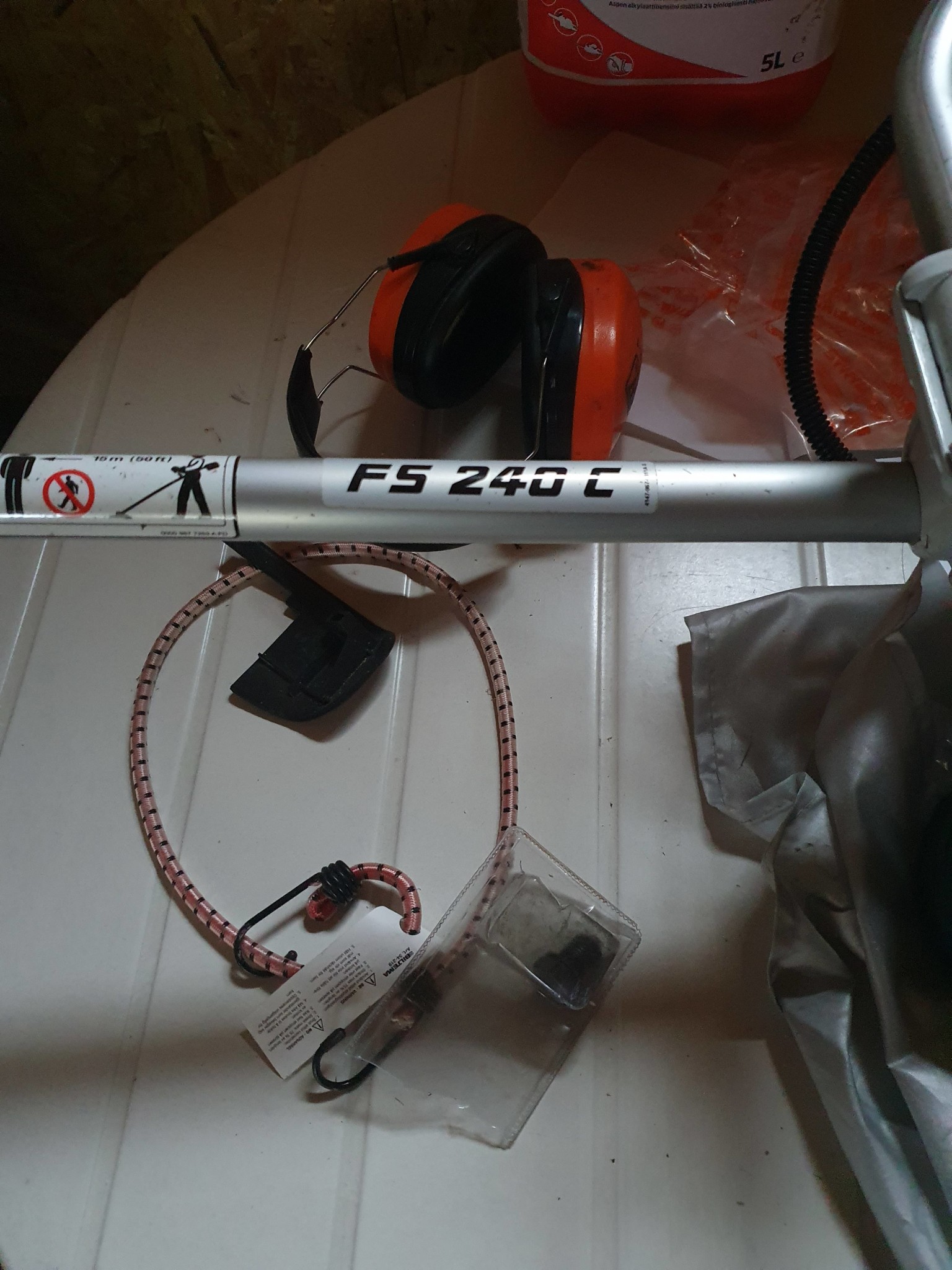

Så lite bilder. Och stod modell fs 240 c.
Jag monterad om den och tror jag att jag nu bara kände vibratorer från motorn men ska testa lite mer sen Hörselskydd och FS 240 C röjsågsdelar på ett bord, inklusive vibrerande kabel och plastförpackning.
Trimmerhuvud och delar på en STIHL FS 240 C inklusive knivblad och monteringskomponenter.
En roterande trimmerhuvud med en skruv i förgrunden och en delvis synlig trimmer med gräsrester i bakgrunden, på ett arbetsbord.
Del av röjsågsklinga med en monterad mutter, placerad inomhus med arbetsmaterial i bakgrunden.
Hand håller en del av maskin nära kamera, med oöppnad förpackning och manual i bakgrunden.

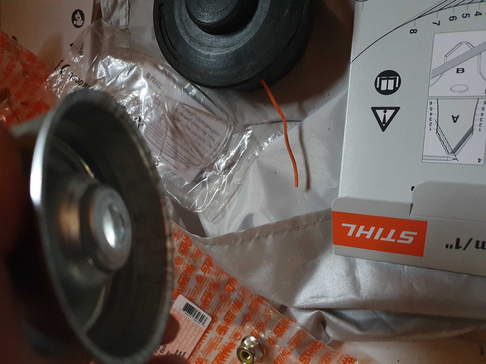

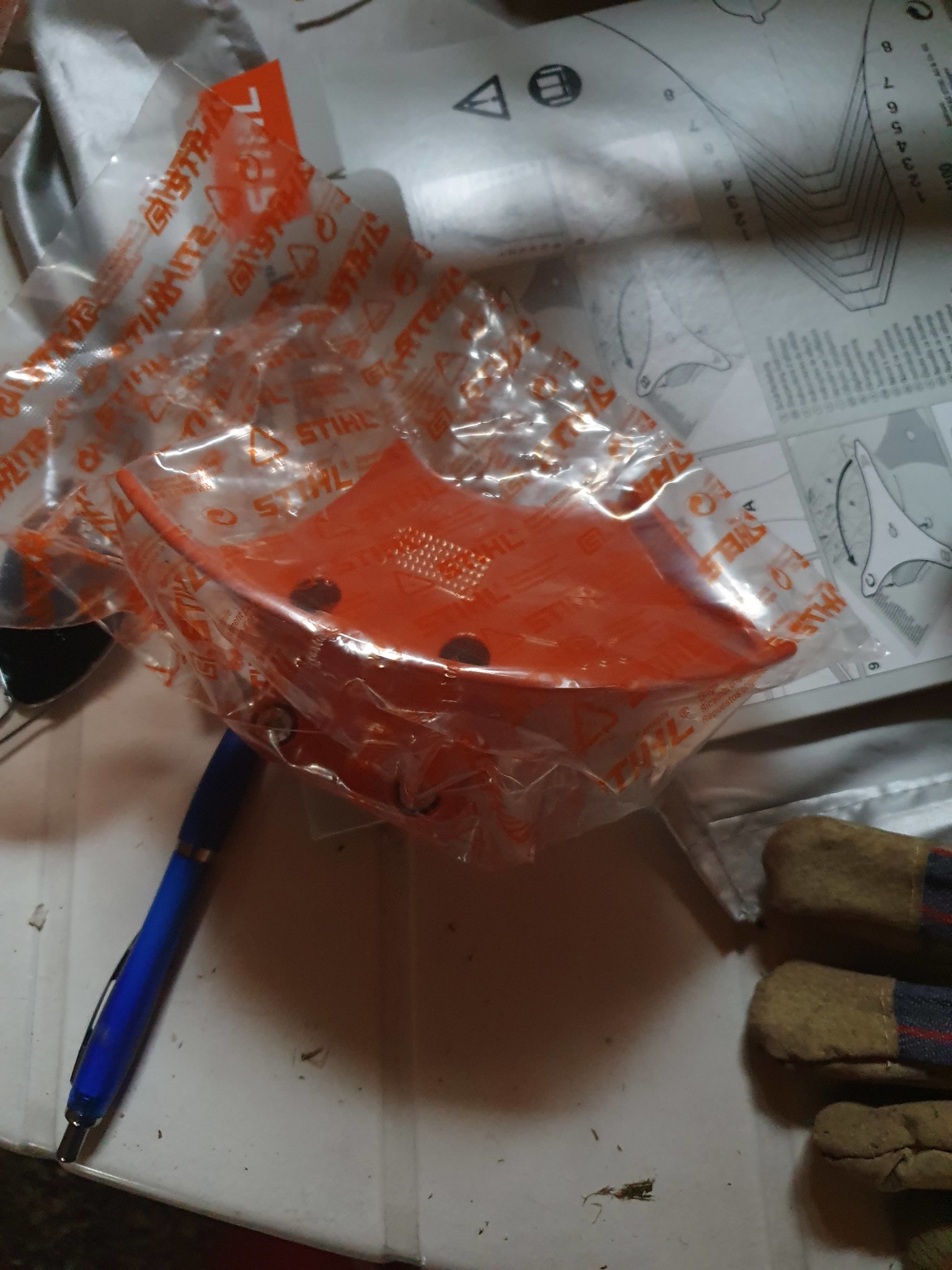

Sen denna del, när används den?:
Orange skyddslock för STIHL FS 240 C i plastförpackning med instruktionsmanual och penna på ett bord.

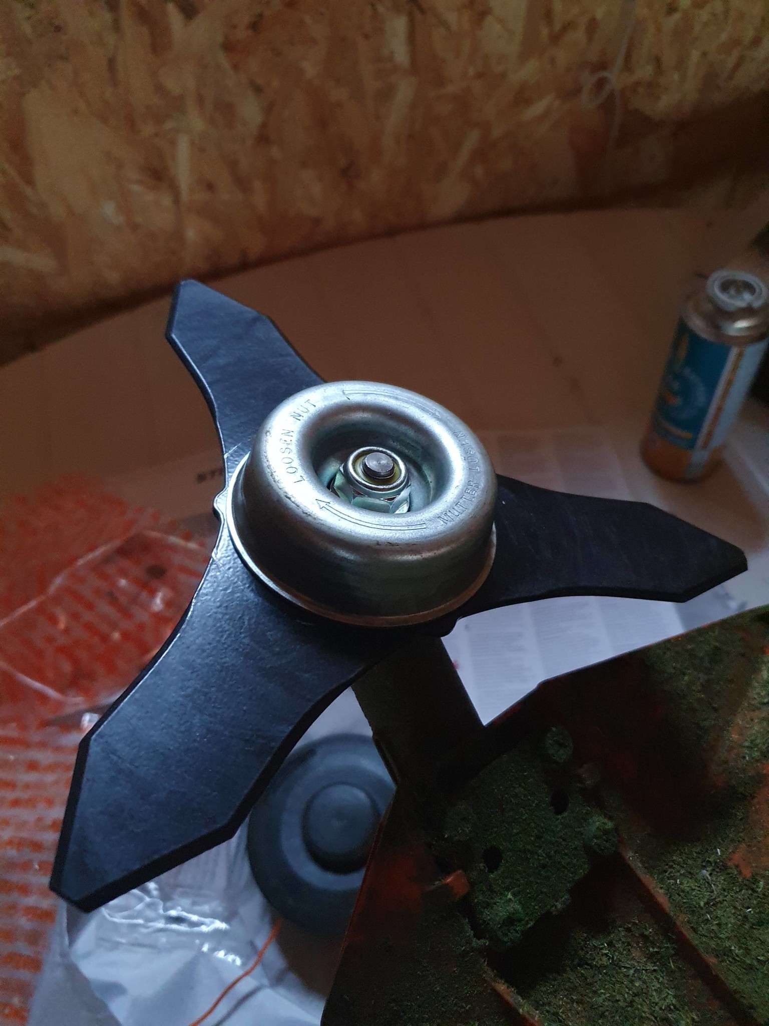

  • Närbild på en nyligen monterad grästrimmerkniv med fyra blad inne i ett verkstadsutrymme, med en tom läskburk och verktyg i bakgrunden.
ullberg
På denna bild tycker jag det ser ut som att du inte riktigt fick till centreringen när du monterade första gången, dvs ringen från "koppen" är inte centrerad på axeln

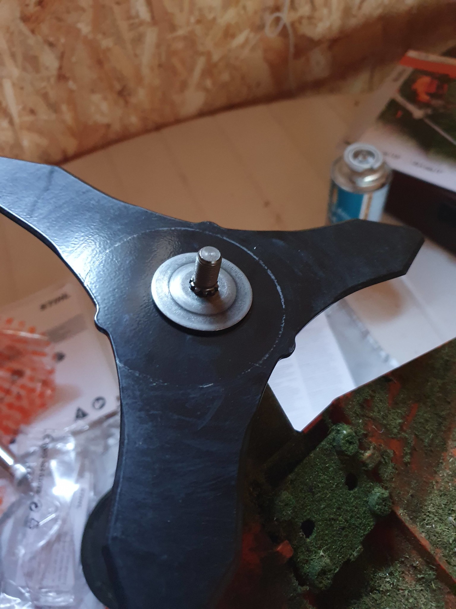

T The_Nyll skrev:
Det intressanta är hur det ser ut under brickan på bilden ovan, det är flänsen på bilden nedan som centrerar klingan på axeln.
T The_Nyll skrev:
så viktigt att man ser till att klingan verkligen lägger sig rätt innan nästa bricka sätts på (och ligger kvar tills du fått tryck på det hela)
Såg också märkte, Så jag fick troligen inte klinga rätt första gången och man ska bara känna vibratorer från motorn annars är nåt galet.
Menar du där ? under?
Om du inte fick klingan centrerad så förstår jag dina funderingar. Den vibrerar inte utan hela sågen vobblar och man stänger av den jä.. snabbt. Men man gör inte om det misstaget igen.
Får hoppas inget tog skada under den test tiden, såg inga fel iaf och verkar funka nu.
Jodu. det kändes helt fel då iaf
