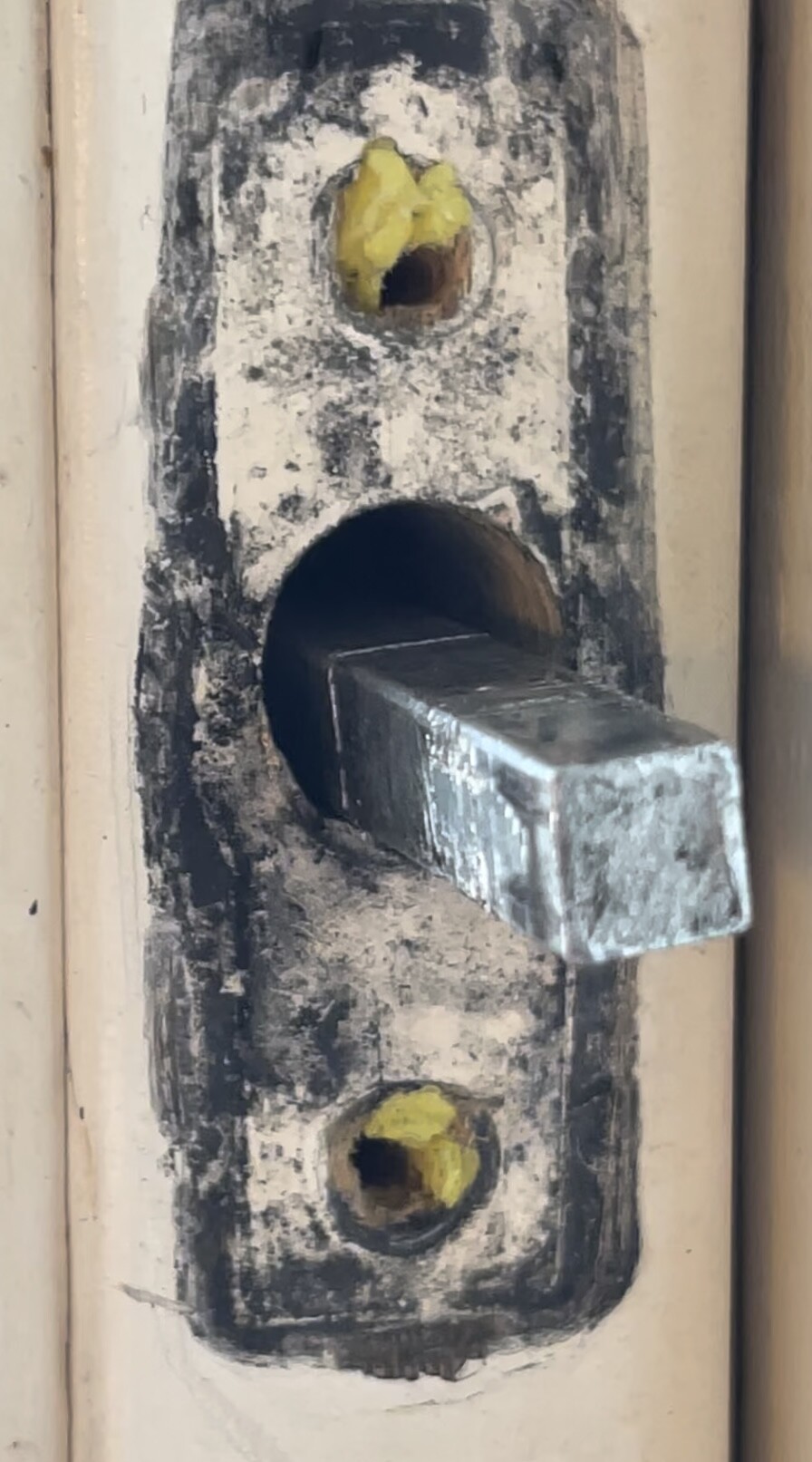

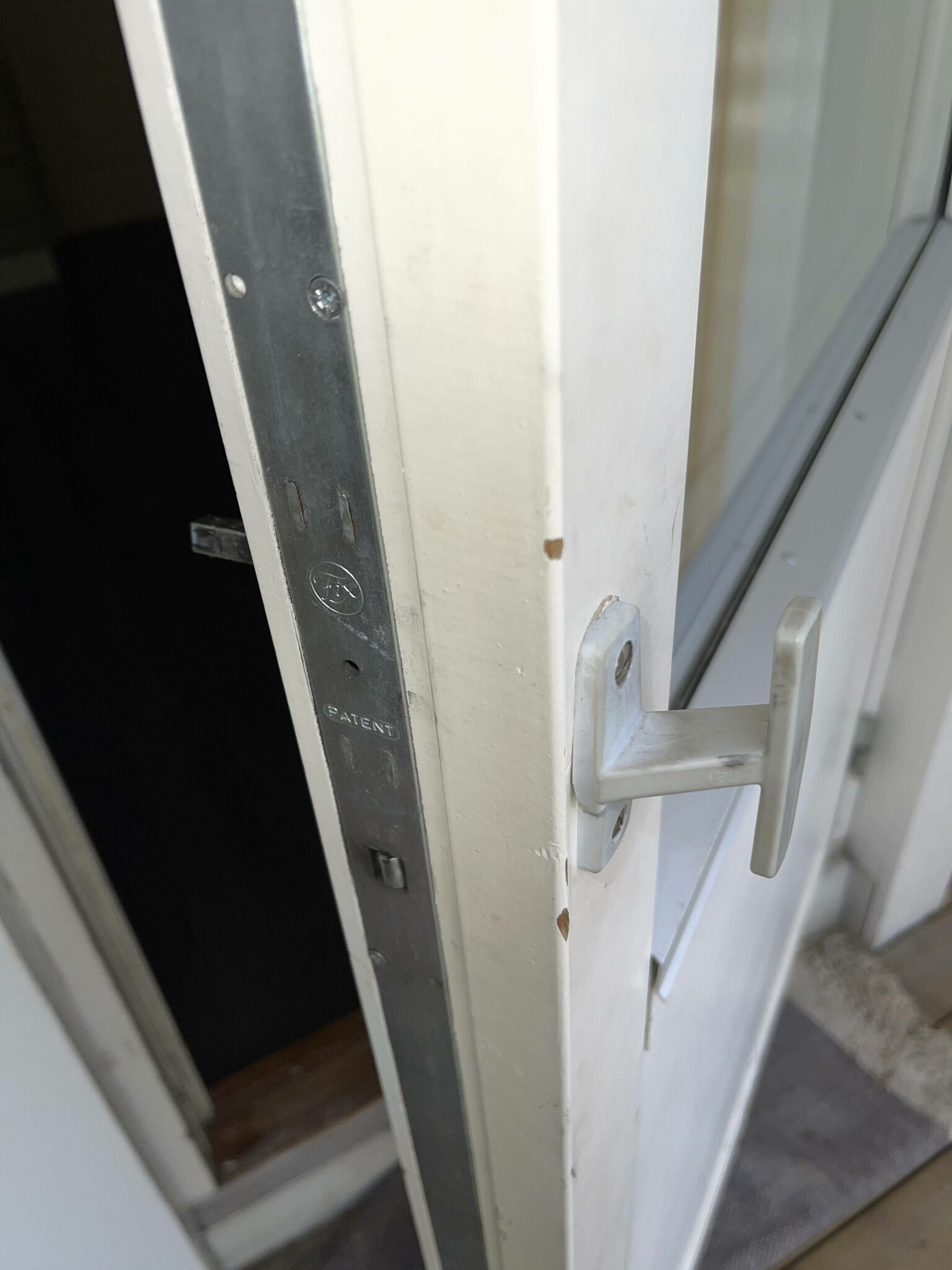

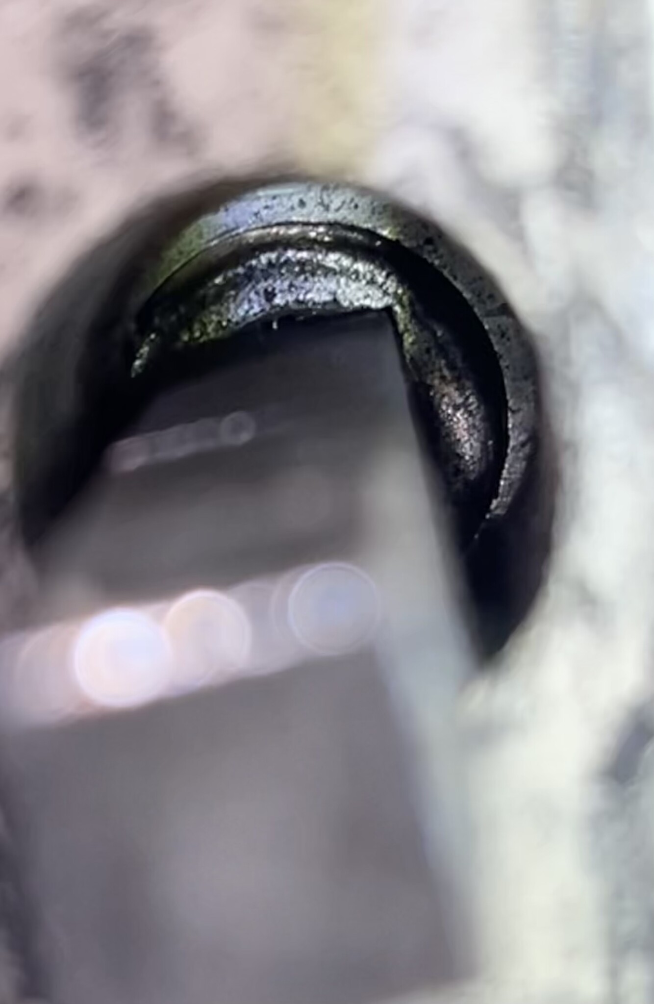

Tog i för mycket och bröt av handtaget till min altandörr. Har ni införskaffat nytt handtag men jag får inte loss den gamla roddarpinnen. Är det en fast konstruktion?
Se bilderna, dörren är sliten sen långt före oss.
Handtag endast på insidan. Ej delbar dörr. Inga skruvar från utsidan.
Hopplöst? 5-56? Råstyrka verkar inte fungera..
Nej
testa med 5-56 prova knacka på den lite lätt med med tex. hammare
T tergo skrev:
Nej
Tack! Tolkade knacka lite lätt som banka ganska hårt och slit med polygrip samtidigt och ut kom den.
