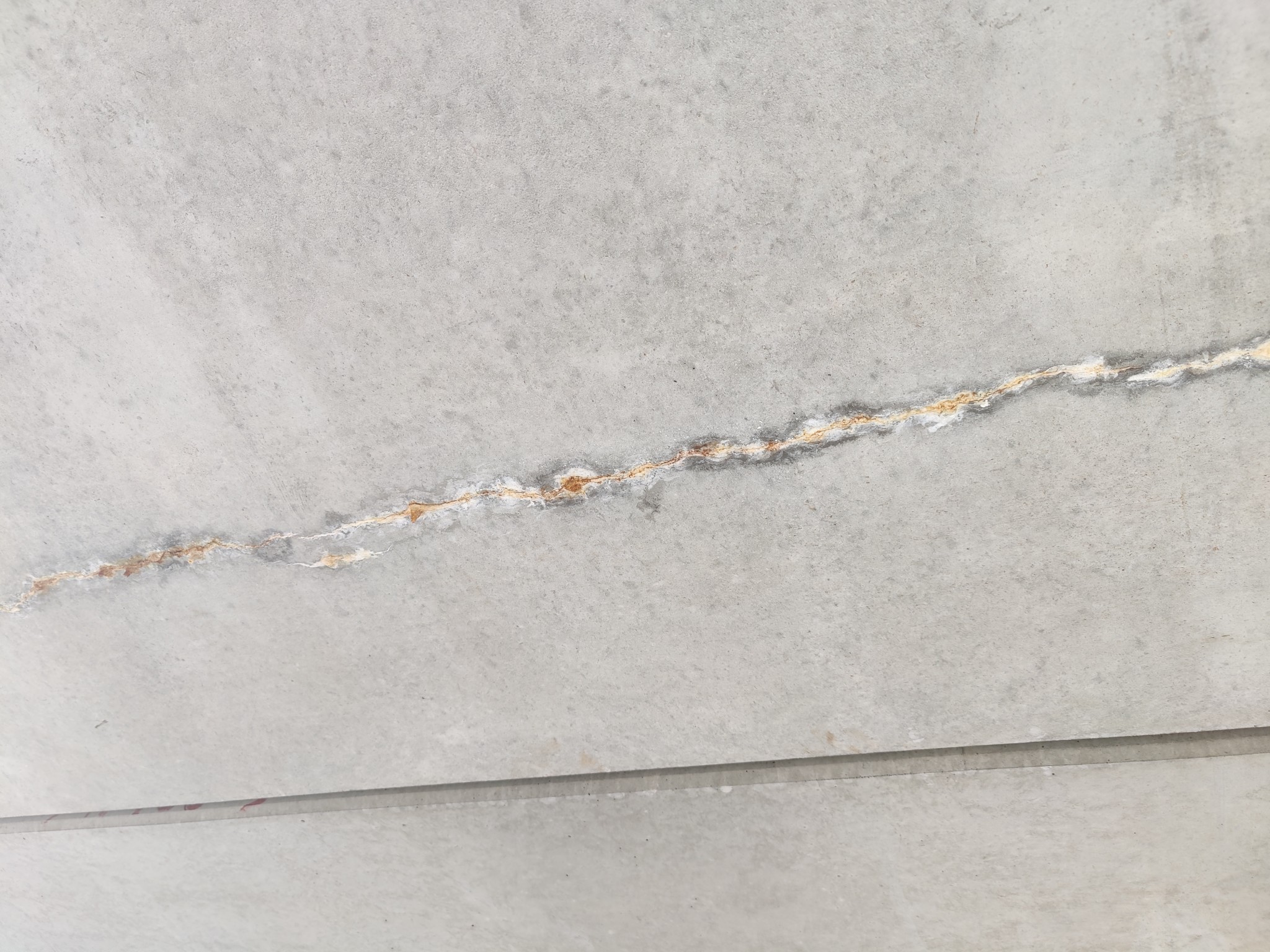

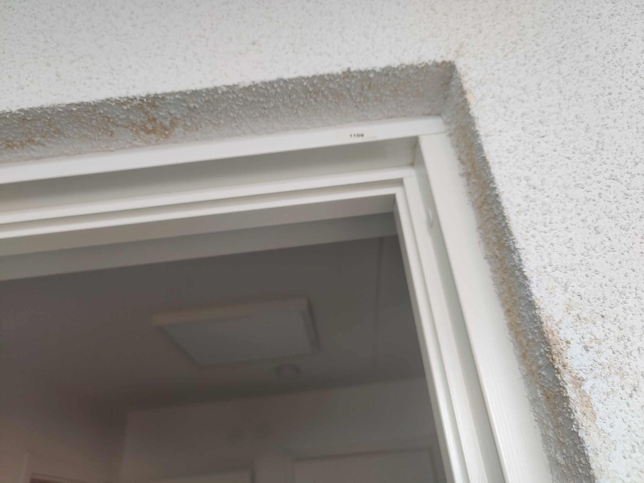

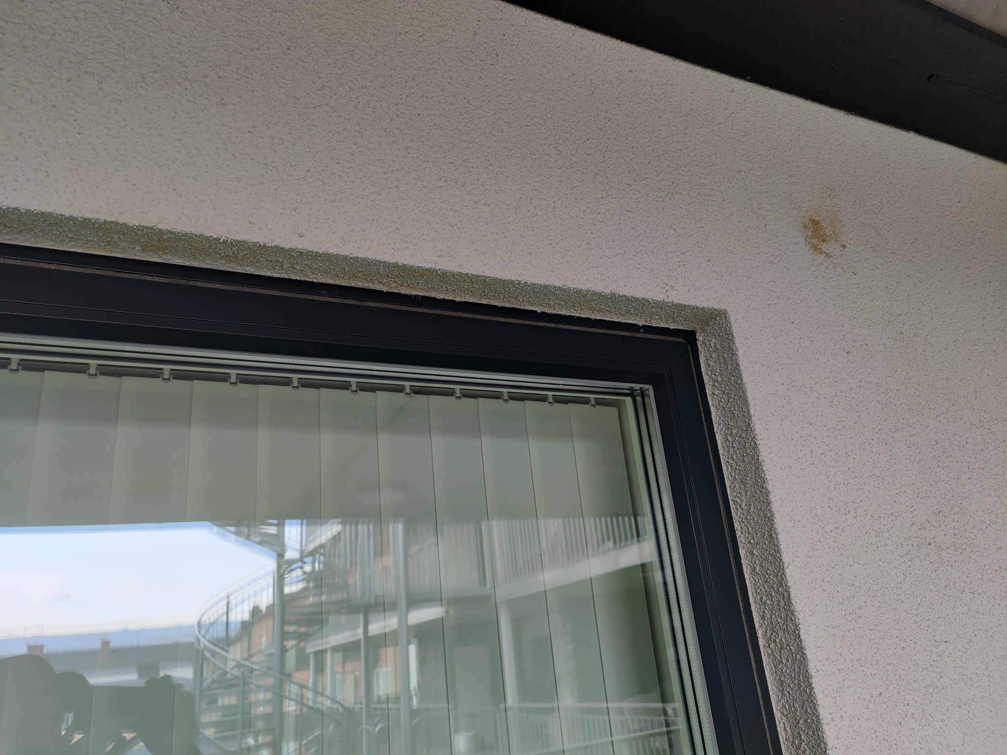

Jag har precis flyttat in i en bostadsrätt där det runnit vatten genom betongtaket ovanför och på sina ställen orsakat röda avlagringar. Jag har en uteplats precis utanför och det sitter invid dörren, och därför är jag mest orolig om det här är hälsofarligt? Det är också en spricka i betongplattan där något kådliknande runnit igenom.

  • Vattenläckage på betongtak med röda avlagringar nära dörrkarmen inne i bostad.
  • Vattenavlagring på betongtak ovanför fönsterdörr med rödaktig fläck och dörr i förgrunden.
  • Spricka i betong med röda avlagringar och kådliknande substans som läcker igenom.

Det ser ut som ett för grunt liggande armeringsjärn på sista bilden. Alltså rost som rinner. Kommer att fortsätta att spränga loss lite flisor från taket där.
