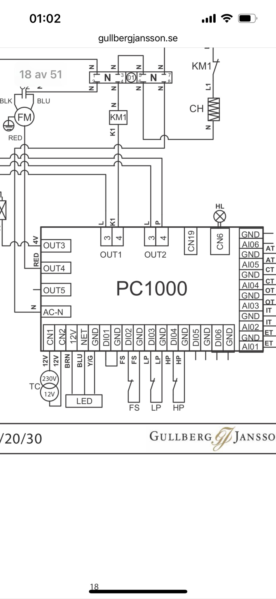

Försöker sortera ut färgerna till olika kablar. Ska byta en komponent till en poolvärmepump. Det är en flödesvakt som gått sönder. Den tidigare flödesvakten hade en vit och en röd kabel. Den vita går till GND, se bild. Den nya flödesvakten har en svart och en röd kabel. Motsvarar rött rött, och svart vitt? Någon som kan hjälpa sortera ut detta? Dokumentationen var ytterst bristfällig.
  • Elektriska kablar anslutna till en panel med märkningar, inklusive röd och vit kabel anslutna vid etiketten GND.
  • Kretsdiagram för PC1000 med anslutningar, inklusive GND och AI-portar. Inkluderar komponenter som FM, KM1 och flödessensorkablar.

Spelar ej roll då flödesvakten tycks vara en switch utan polaritet enligt schema
KenNo och 1 till
Panor82
Precis spelar ingen roll fungerar bara som en brytande/slutande kontakt för att påverka ingången. Antagligen för att inte torrköra pump och/eller förhindra att värmaren går utan flöde/vatten. Har lagat några enklare poolstyrningar åt bekanta. Hälften av gångerna har det varit just flödesvakten som förhindrat att värmaren går.

Tack för hjälpen
