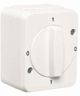

Den manuella varianten jag helst vill slippa kan ju vara att inte låta den gå själv i mellan ytorna utan bära den. 200kvm lättklippt yta måste den väl greja på 1-2 laddningar och det behövs klippas med 1.5v mellanrum. Sätta en enkel bytare på slingan så jag kan låsa in den i respektive zon
