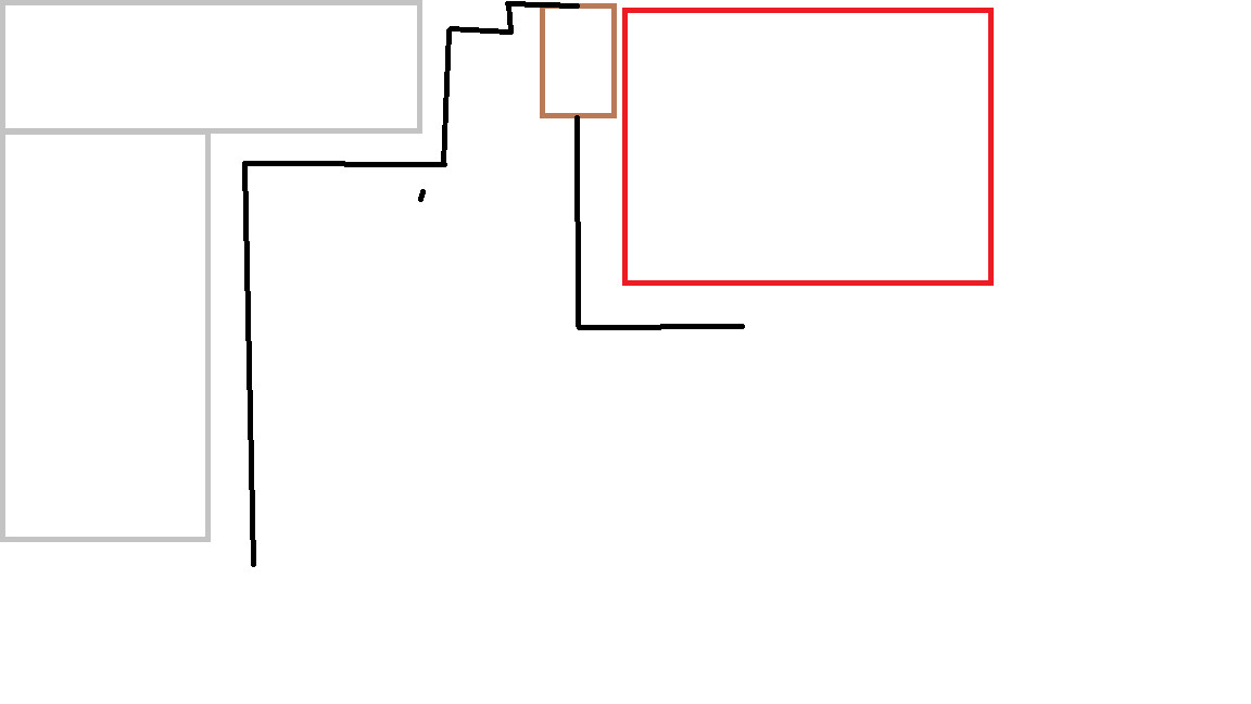

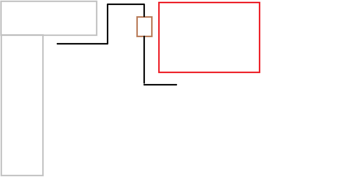

Jag skulle vara supertacksam om någon kunde hjälpa mig med kabeldragningen vid min laddstation.
På min paintskiss är det bruna laddstationen som är intryckt mellan ett land(grått) och sandlåda till höger om laddstationen.
Jag visar hur kabeln går rakt in i laddstationen och hur kabeln går utmed de gråa landen men när jag drar kabeln mellan land och laddstation är det som den får signal och svänger av till höger och missar laddstationspinnarna.
Hur hade ni dragit kabeln melan land och laddstation?
Ha de gott!

Klurigt, jag hade nog flyttat fram laddstationen till "mitten" av långsidan på sandlådan (som jag antar är röd). Troligen kommer klipparen då inte att "hitta in" till området bakom laddaren så lätt men området kommer att klippas vid kanklippning då klipparen backar ut och "rundar" laddstationen för att påbörja kantklippning.

Lägg den mellan landet o laddaren som du själv är inne på 50 cm mellan kablarna
hur har du anslutit vid laddaren o med kabeldragning där ?

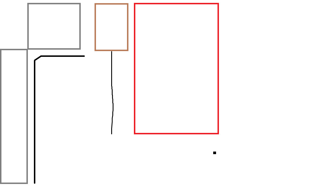

Tack för svaren!
RC-modellen har laddstationsalternativ, RS har bara utmed gränskabeln, jag tänkte om någon har gjort en specialare och hittat en klurig lösning.
Dra bak den en meter funkar, jag vill bara ha in den så långt som möjligt, men går det inte så går det inte.
Som bild tre är vore optimalt, men frågan är om någon lyckats med en lösning på RS-modellen?
