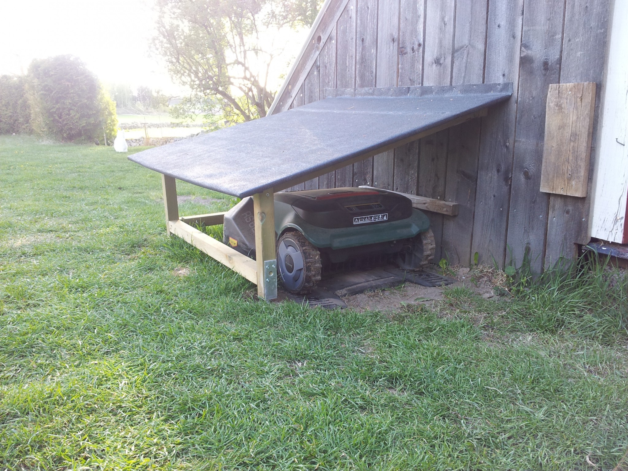

Maskinen stor snällt kvar i sitt garage - har förut tryckt ok - kanske skulle ringa supporten?
