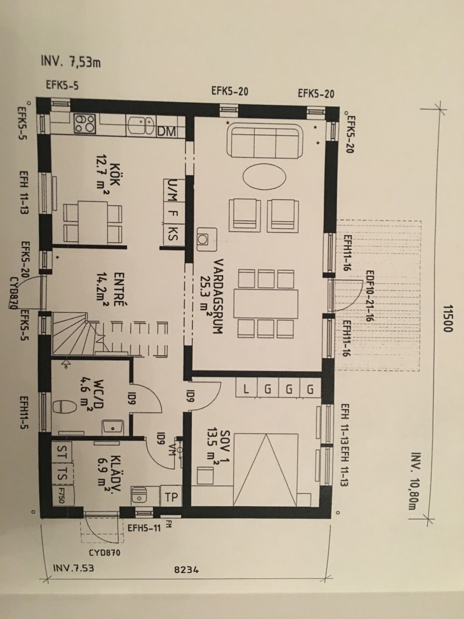

Sitter här med lite ångest. Tog in hantverkare idag för att riva en vägg i vår Smålandsvilla från 2013. Firman menar på att väggen inte är bärande, och nu är den borta.
Men blir själv osäker.
Gäller väggen mellan sovrum och vardagsrum. Vad tror ni?
Tack!

Nej, den väggen är, med absolut största säkerhet, inte bärande.
Du har, sannolikt en bärande vägg längsgående, i mitten av huset. Den ser ut att vara avväxlad med en balk i öppningen mellan entré och vardagsrum. Övriga väggar är inte bärande.
