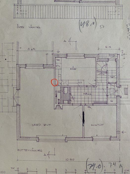

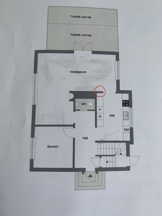

Tänkt riva en vägg i köket, väggen är av tegel och min fråga är om den kan möjligtvis vara bärande? Bifogar ritningar och planritning.
Väggen går parallellt med takstolarna.
Förra ägarna har redan rivit en del av väggen om man tittar på originalritningen, det vi tänkt riva är cirka 60 cm till.
Tacksam för kloka tankar.
  • Planritning av en bostad markerad med en röd cirkel kring en vägg nära köket indikerar diskussion om eventuell rivning.
  • Planritning av en bostad med markerad vägg i köket som planeras att rivas, visar relation till takstolar.
  • Schematisk översikt över olika material med beteckningar, inklusive betong, tegel och lättbetong, på en vit bakgrund.
När en vägg går parallelt med takstolarna är den normalt inte bärande. Jag blir dock lite tveksam i det här fallet med hänsyn till planlösningen. Finns det någon synlig balk i taket i vardagsrummet? Jag skulle gärna se fler ritningar, gärna en sektion. Dock inga mäklarritningar som den första.

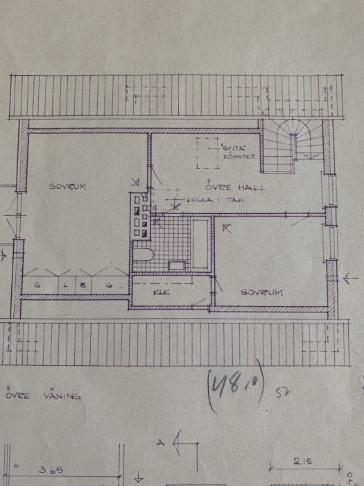

Hej och tack för svar.
Ingen synlig balk i vardagsrummet. Att tillägga är att huset är ett tegelhus från 1957.

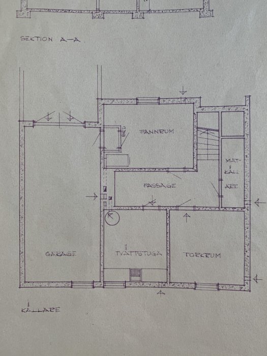

Jag har inga andra ritningar på bottenplan, endast källare och ovanvåningen, bifogar dessa.
  • Gammal arkitektritning över en övervåning med sovrum, vardagsrum, övre hall och trappa.
  • Arkitektritning över källarvåningen i ett tegelhus från 1957 med utmärkta rum som garage och pannrum.

Det ser ut som om frånluftsventilationen från köket går in precis innanför väggbiten in till murstocken. Så om ni river ända in till murstocken kan ni ändå inte sätta igen den luckan med skåp ända ut.

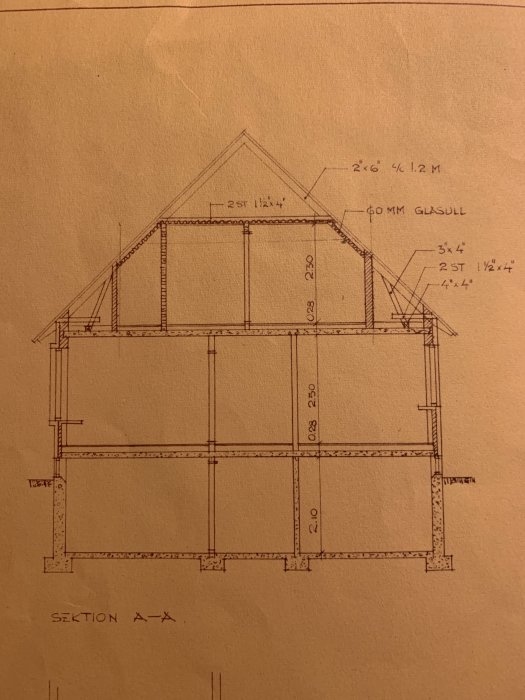

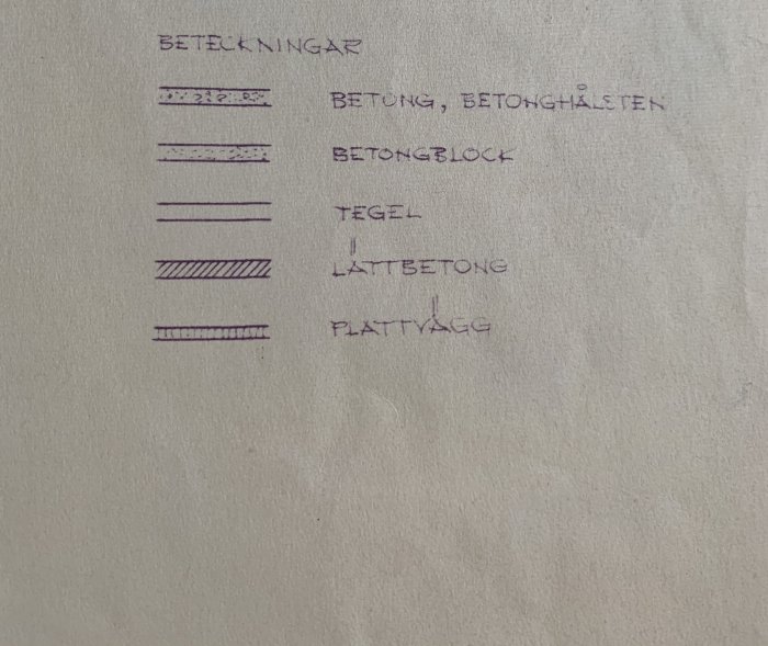

Jag skulle inte kalla det tegelhus, snarare är det ett lättbetonghus med tegelfasad. På ritningen över källarplanet syns nedre delen av en sektion. Visa hela sektionsritningen.
Det har du rätt i. Bifogar den andra sektionsritningen också.
  • Sektionsritning av hus med måttangivelser och detaljer för byggkonstruktionen.
Det var det jag misstänkte. Du har ett betongbjälklag även mellan bottenvåning och övervåning. Då behöver man se en armeringsritning för att avgöra vilka väggar som är bärande.
