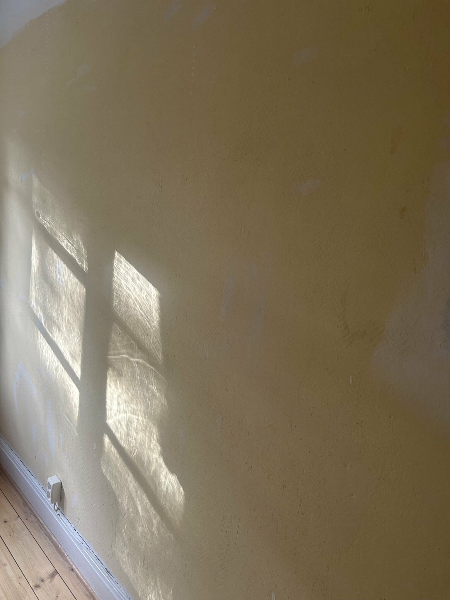

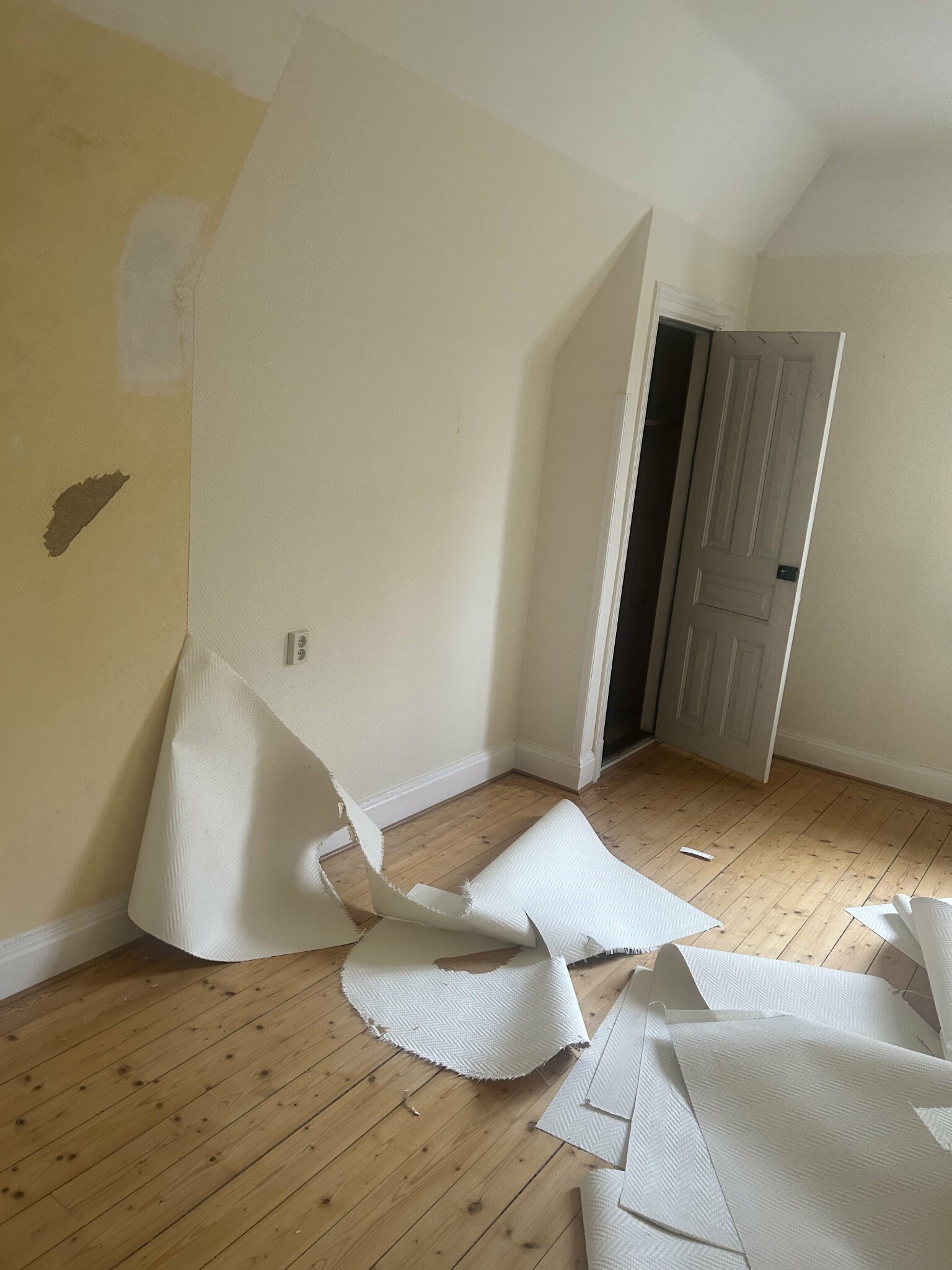

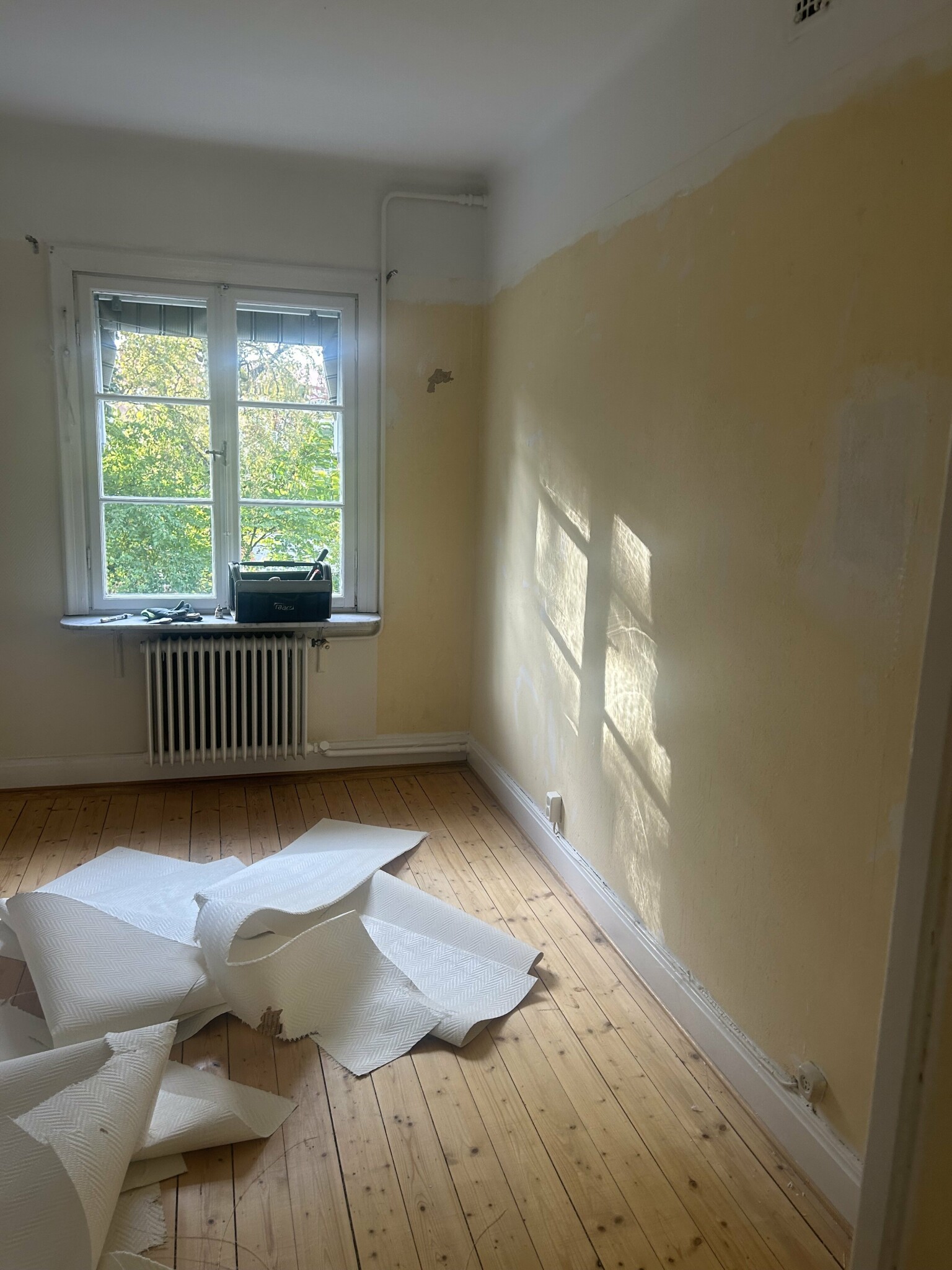

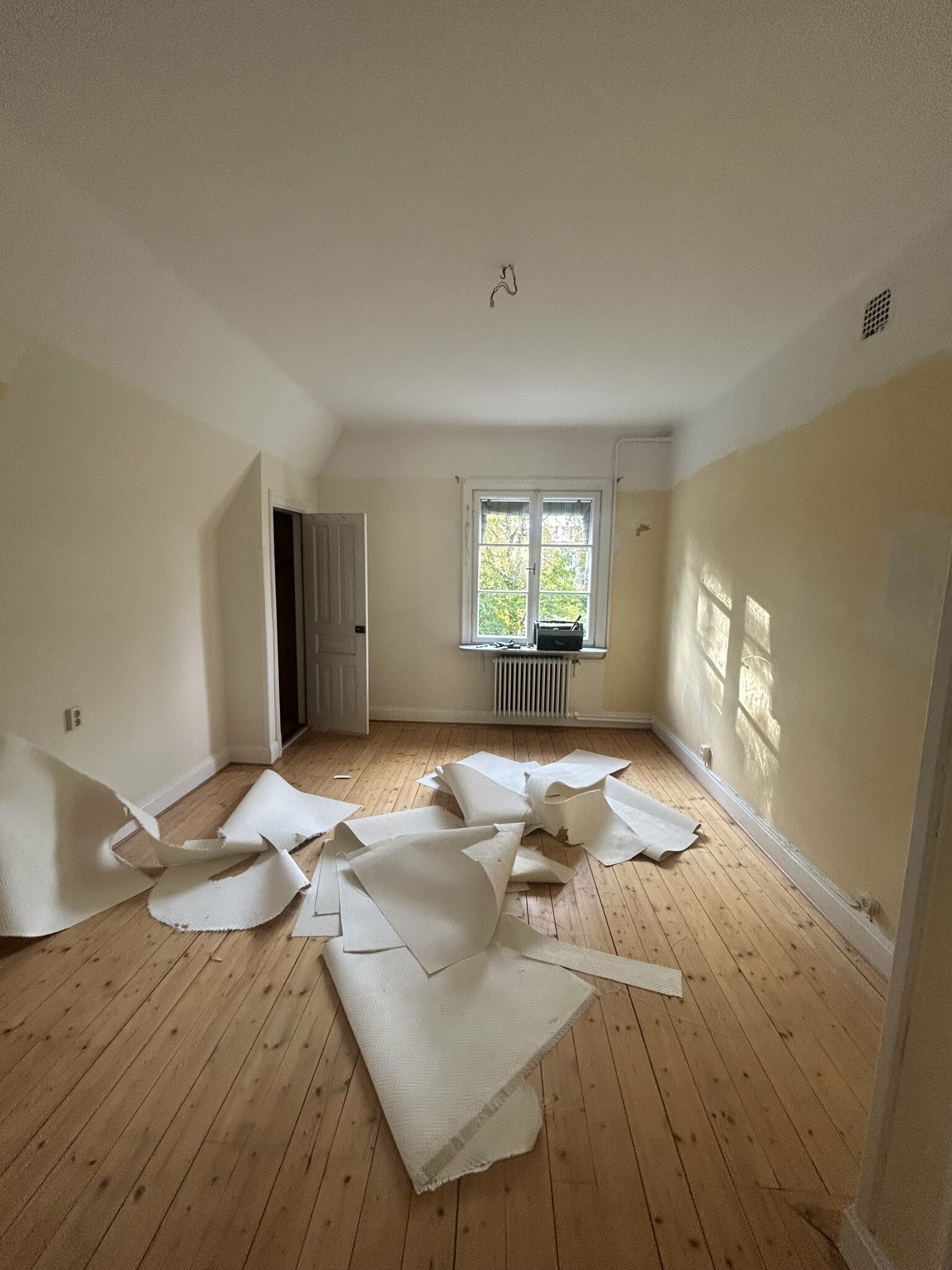

Hej, hur river man tapet enklast i ett rum? Är det värt att köpa en tapetborttagare (ångmaskin) eller finns det något annat bra verktyg jag kan använda?
Beror lite på hur det sitter. En spackelspade kan man dock komma långt med.
F
Behöver man bredspackla och slipa väggarna innan man börja måla eller räcker det att man fyller igen ojämnheterna, slipar och sen målar om väggarna ser ut så här efter man river tapet?
Ser ut att vara väv som du rivit ner. Allt beror ju på vilket skick du vill ha ytan i. Men vill du ha släta och fina väggar så är det bredspackling som gäller. Slipa av väggarna lite lätt innan du börjar så du får bort lite bös.
Ta bort kontakterna. Sätt någon typ av skydd på kablaget... eller var försiktig helt enkelt! Är det nyare kontakter är själva kontaktdonen rätt skyddade... men givetvis, allt är relativt! :-)
"Snåla inte med tejpen, snåla inte med golvskyddet!"
Du har ett väldigt fint golv! Det blir ett väldigt fint rum! Lite avis är jag allt! :-)
