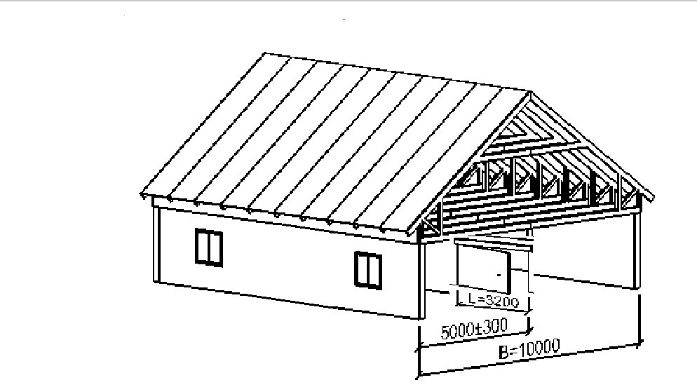

Renoverar och hade i tankar att riva en bärande vägg.
Frågan är vilken dimension jag kommer behöva på limträbalken.
Kommer att ha 2 pelare till balken vilka mått behöver dem ?
Längd 3200 mm
Snözon 2.5
Centrumavstånd takbalkar är 700mm
//Limträbalk
  • Ritning av en hussektion med måttangivelser för en limträbalk och två pelare i en renoveringsprojekt.
Det behövs en sektion där takstolens mått framgår om man ska kunna räkna på det. Även övervåningens användning och yttertakets utförande har betydelse.
Ja den sidan var bra.
Vad menar du med takstolens mått ? Tjocklek ?
Övervåning vanligt rum
Taklutning och stödbenens placering, sådant som framgår av en sektionsritning.
