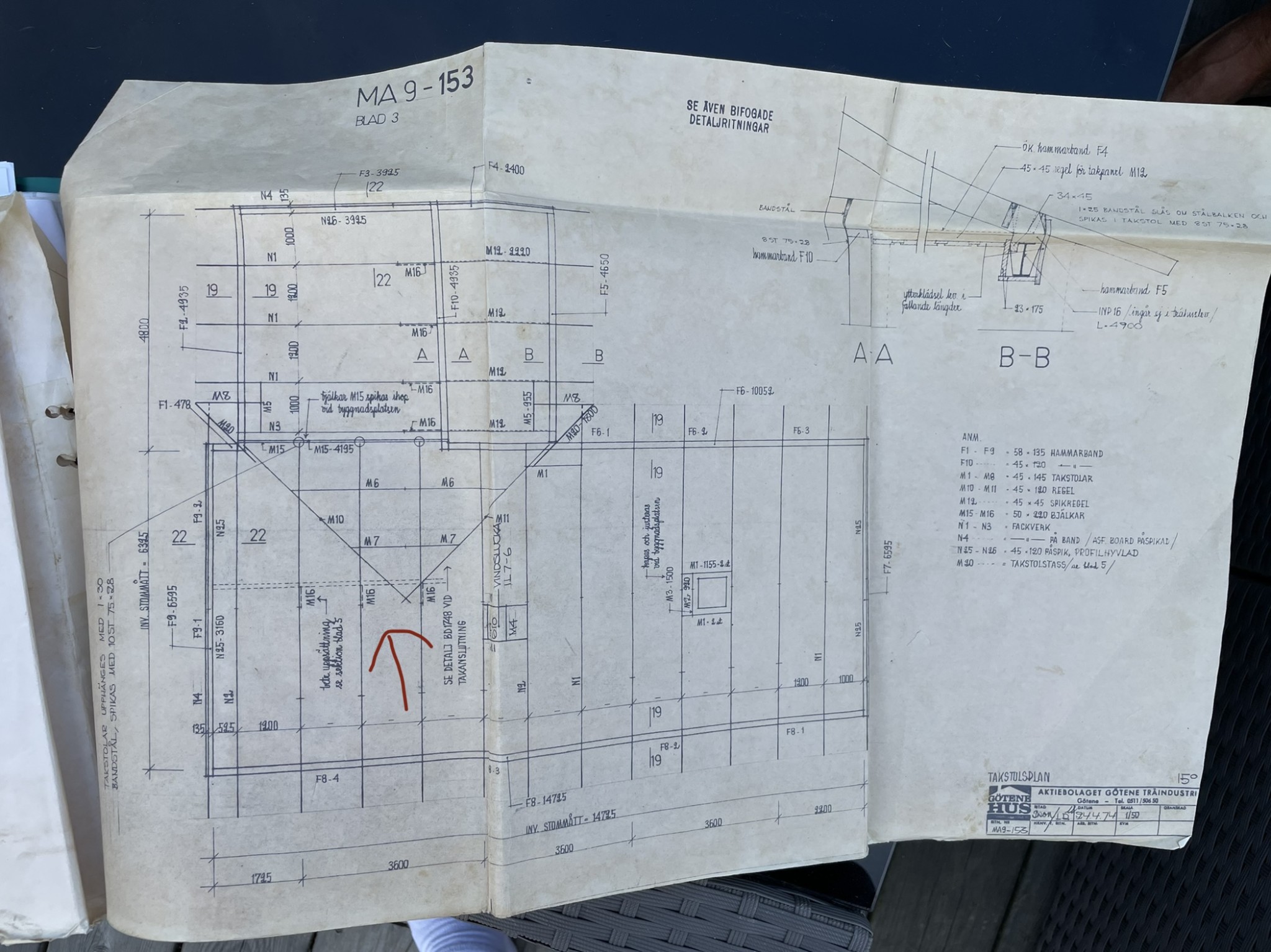

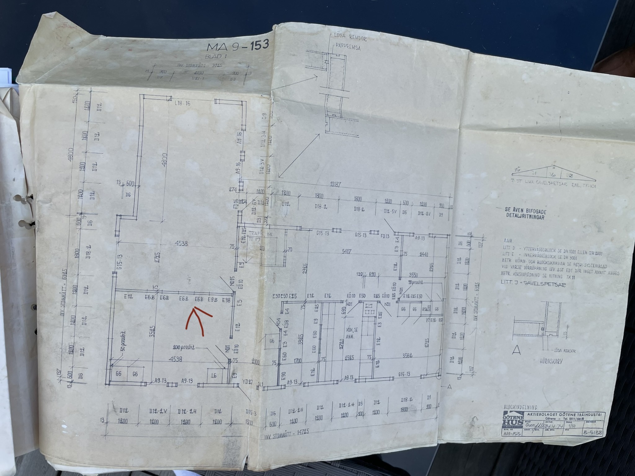

Tjenare, har precis köpt ett 70-tals 1 plans hus med källare, och tänkte flytta köket och få en öppen planlösning med kök och vardagsrum.
Taket har 15 graders lutning med betongpannor på och snözon 2,0-2,5.
Då till min fråga, jag vill riva den bärande inneväggen som röda pilen pekar på och skulle behöva hjälp med vad för dimension jag ska ha på en limträ balk.
helst vill jag öppna upp hela väggen med 4538 i spännvidd, har tänkt 115x270 eller 140x270, är det för klent?
  • Ritning över enplanshus med markerad vägg där limträbalk ska installeras, röd pil visar platsen.
  • Gammalt ritningsdokument för ett hus med markerad bärande vägg där en röd pil pekar på den vägg som ska rivas.
Du behöver göra det på rätt sätt. En konstruktör kan vara en bra start.

Beijer byggmaterial har på sin hemsida ett program för att dimensionera limträbalkar.
Googla fram det.
Där fyller man i flera måttvariabler som husbredd o taklutning mm.
Sedan får du förslag på balk.
Så gjorde jag och gick upp en dimension för att det blev för mycket nedböjning.
Går att skriva ut och sedan kan du höra dig för hos den du önskar handla av.
