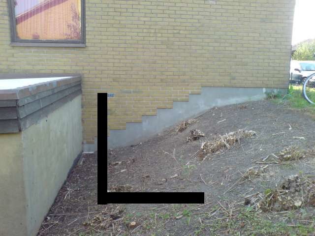

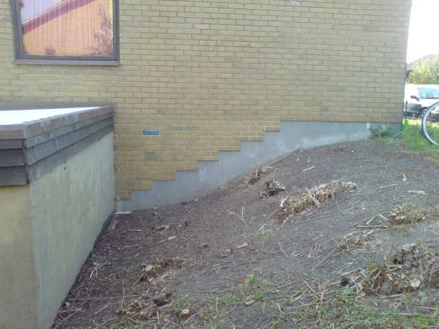

He,
skall oxo till att guta L-stöd tydligen.
UUUUUU
...............U......L................PPPPPPPPPPPPP
...............U......L.........SSS
...............U......L.....S
...............U....SL
...............U.S...LLLLLL
Sett från sidan.
U är vårt uterum, med ca 2,5 m i takhöd, S är in slänt upp till P, det som skall bli parkering för våra bilar.
L är de L-Stöd jag tänkt gjuta.
De kommer att vara ca 2 m höga och ca 3 m breda tillsammans
Är inne på att guta nederdelen först och låta armeringsjärnen sticka upp o gjuta den andra delen sedan.
Funkar detta ???
/Joakim
UUUUUU
Sett från sidan.
Funkar detta ???
/Joakim
