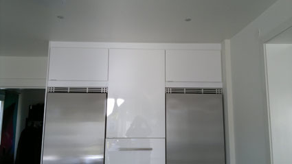

Hejsan!
Har valt ett nytt överskåp, och lagt till kyl och frys som är 185 cm höga (180 + 5 cm luftspalt)
Som man ser på bilden blir det ju ett mellanrum mellan kyl-frys och väggskåp om man vill att skåpen skall ligga i samma övre nivå som högskåpet. Vad ska man göra med detta? Eller ska jag flytta ner väggskåpen och istället ha en passbit där uppe mot taket?
/S
Ska du ha en passbit sätter du den mellan kyl/frys och överskåp. Annars finns det galler i olika modeller hos bla ElectroluxHome-butikerna

Som skrivet innan, köp galler hos vitvaruleverantör och såga till så dom passar i "hålet"... Typ 90 kr styck... Blir helt ok och extra ventilation som bonus.

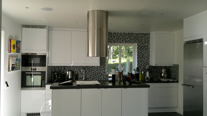

Bifogar en bild på vårt färdiga IKEA-kök för inspiration, har dock hällen i köksön...
Som synes har jag inga passbitar till vänster, fungerar utmärkt ändå. 4 cm till höger på grund av dörrfoder som lådorna skulle slagit i.
