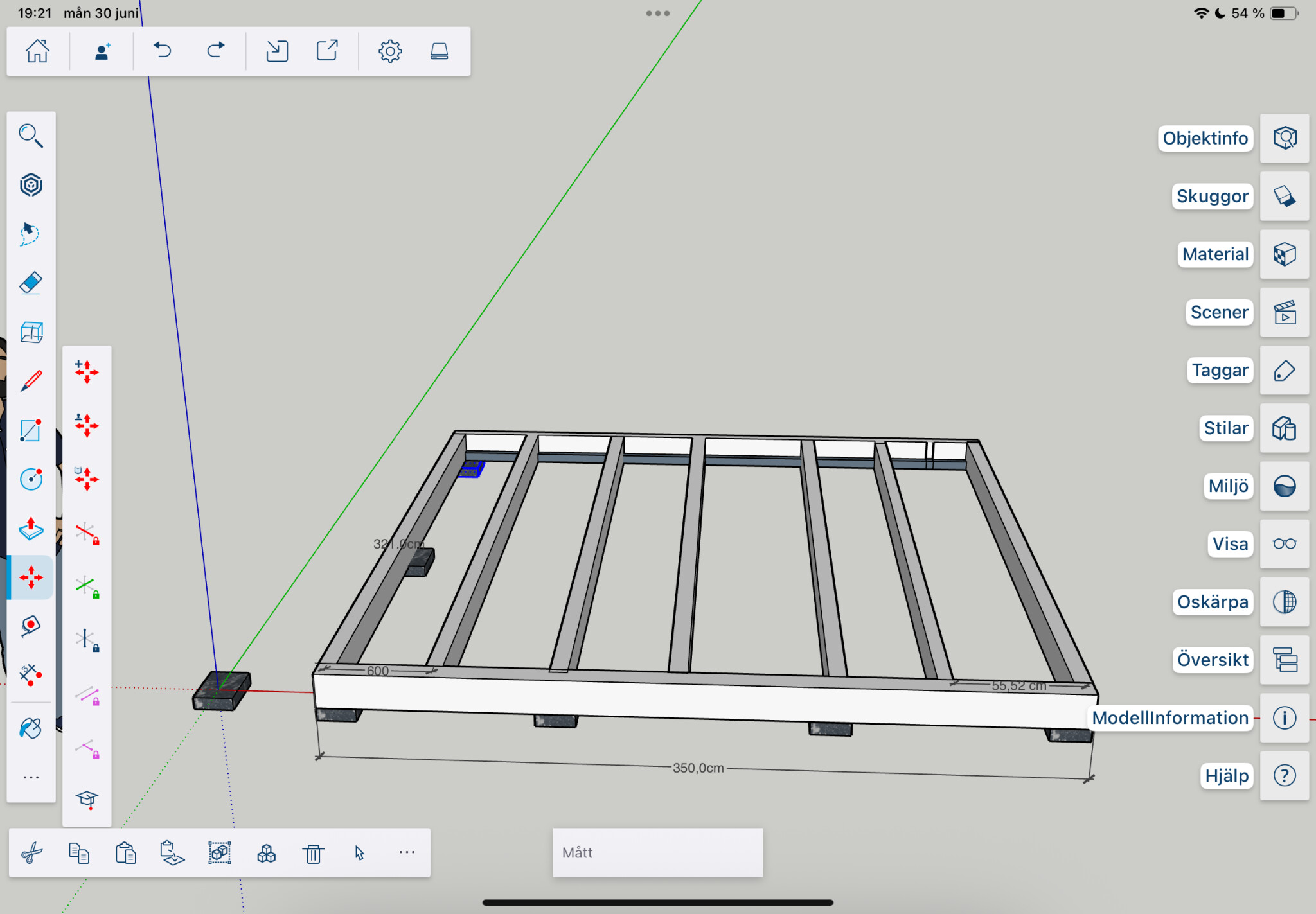

B Bella K #1 Medlem · 1 inlägg 30 jun 2025 19:50 Bella K Medlem 1 inlägg 30 jun 2025 19:50 #1 Jag håller på att bygga en oisolerad friggebod som ska vara 3,5x3,3 (m). Jag har en plan på att använda 45x170 imp på mitt bjälklag. Kan jag få åsikter om konstruktion mm? Inloggade ser högupplösta bilder Logga in Skapa konto Gratis och tar endast 30 sekunder #friggebod #ritning #ritningar
Z z_bumbi #2 Medlem · 3 886 inlägg 1 jul 2025 08:18 z_bumbi Medlem 3 886 inlägg 1 jul 2025 08:18 #2 Du behöver stöd i mitten under varje regel eller bygg med en bärlina och stöd på några punkter. Sidan Svenskt trä har verktyg för att dimensionera och även ritningar och byggbeskrivningar.
