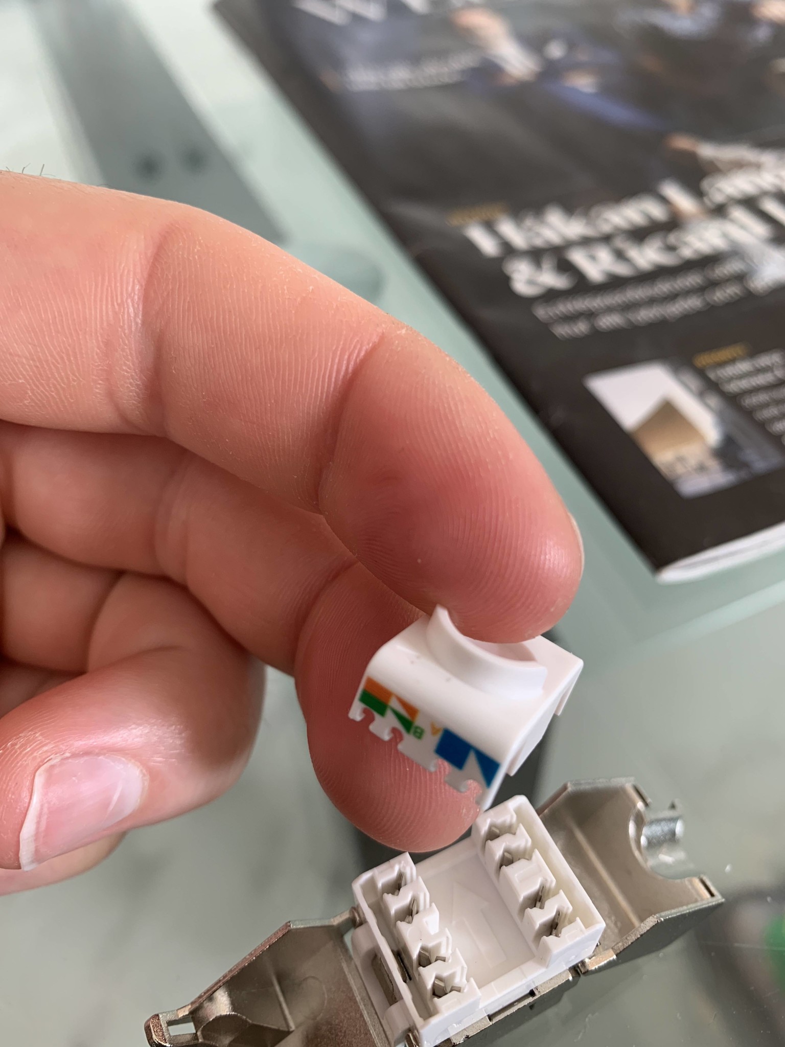

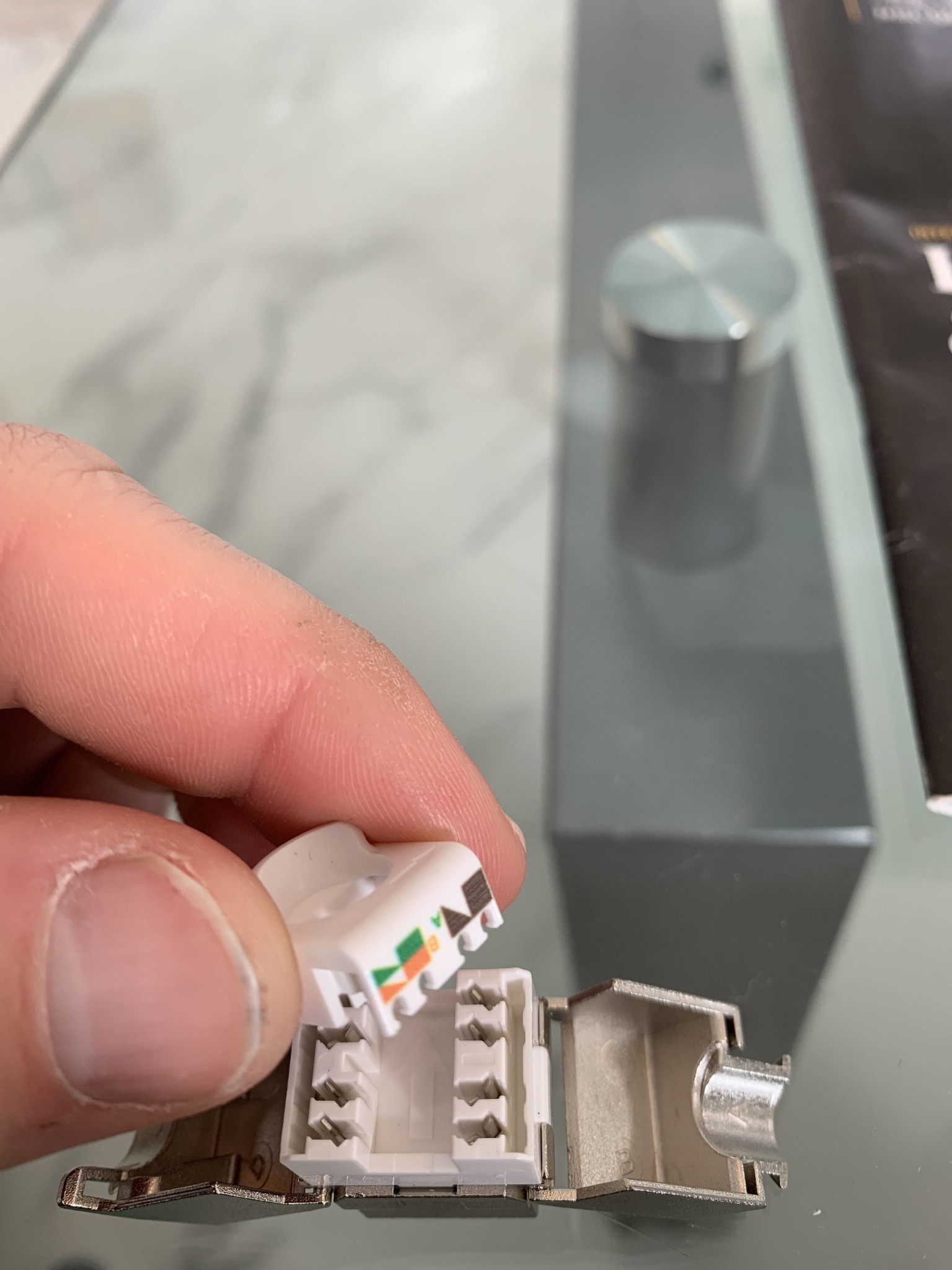

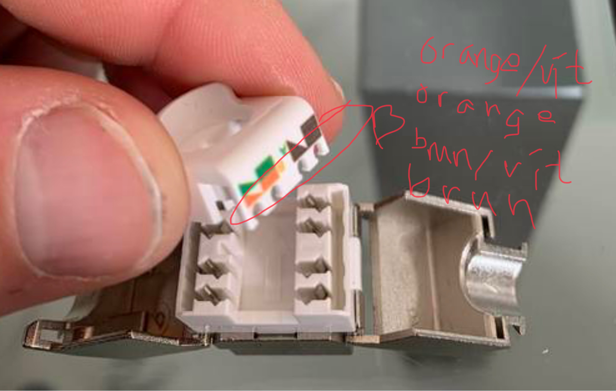

Har fotat höger o vänster sida, kan någon rita hur det ska va, fattar nada
  • En hand som håller en öppen elektrisk kopplingsdosa med synliga kablar och kontakter.
  • Närbild av en hand som håller en vit plastdel ovanför en annan öppen komponent, förvirring kring montering.

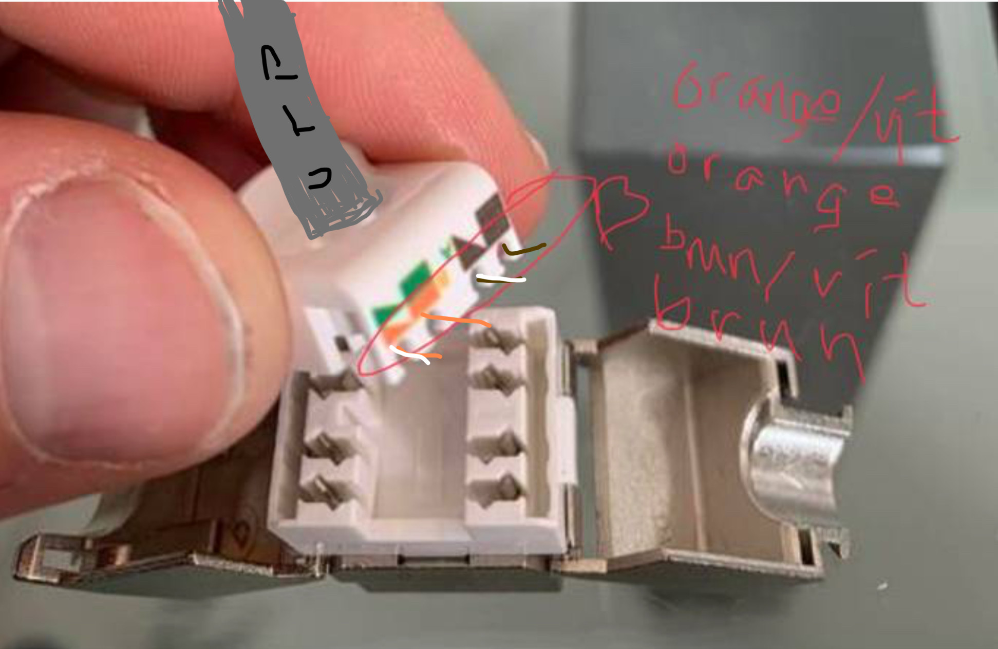

Koppla enligt B alternativet.
Hand som håller en elkontakt med färgmärkta anslutningspunkter och anteckningar för koppling.
Vitblå - blå. Och vitbrun-brun är ju givna.
Sedan finns det 2 standard för övriga trådar.
Kontakterar du båda ändar, vara bara konsekvent och sätt lika

Och det är vit/blå-blå,vit/orange-orange,vit/grön-grön,vit/brun-brun.
kristofer12345
kristofer12345
Så dom ska kopplas tvinnade vissa o vissa inte
Nej, alla ska kopplas en och en. Men du har tvåfärgade ledare i sladden.

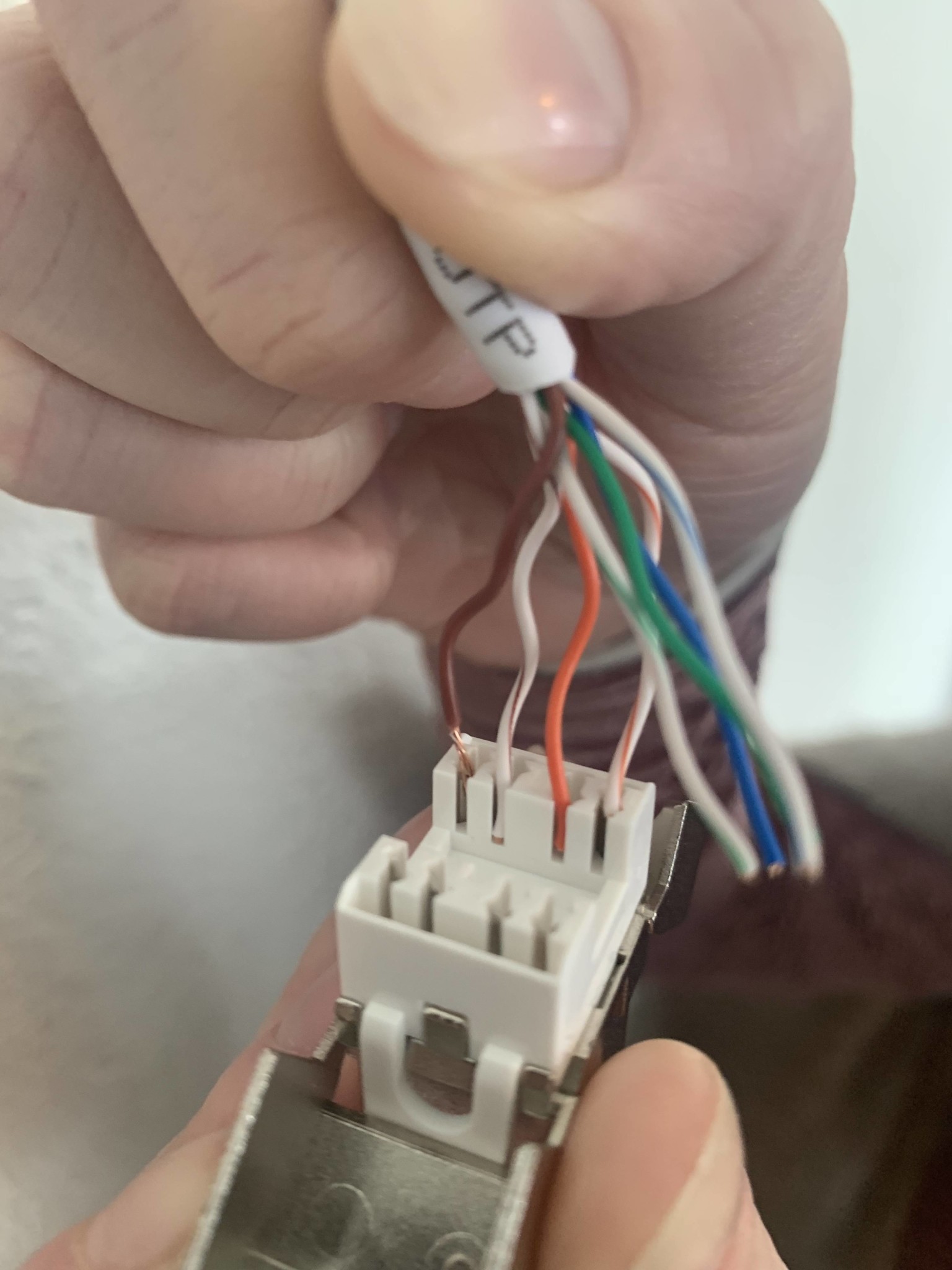

Så?
  • Hand som håller i en nätverksuttag med osammanfogade Ethernet-kablar.
  • En hand håller en elektrisk anslutningsklämma med flera färgade kablar under installation.
Nej, Titta ner i hålen då ser du två metalldelar, dessa fungerar som knivar och ska skära genom isoleringen på kabeln när den trycks ner i knivslitsen.
kristofer12345
kristofer12345

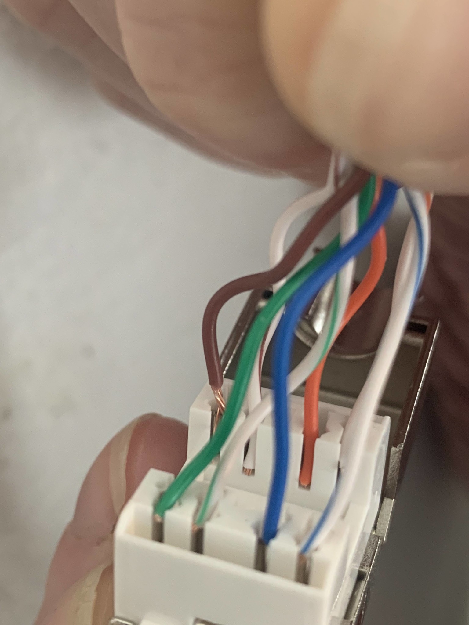

Nä jag vet detta var bara för o visa färgerna är dom på rätt plats?:)
Installation av nätverkskabel, trådar genom plastlock och ordnade i färgkodade skåror.
kabeln skall genom hålet i plastlocket och trådarna vikas ut i respektive färgkodade skåra.
Sen trycks locket på och trådarna ner i metallklykorna.

Jag vet men är färgerna på rätt plats haha
Markeringen på din "plint" syns inte men om du tittar så ser du en markering som är vit och orange samt en orange vid sidan om den vit/orange markeringen på den "rad" som det står ett B på. Där ska den vit/orange tråden kopplas och den orange ska kopplas där det är en orange markering. lika gör du med alla färgerna, och trådarna ska vara tvinnade så långt som möjligt

Titta längre upp så ser du mina markeringar vänster sida o höger :)
Lägg in trådarna efter färgerna få din första bild och lägg in dom i "locket" när dom ligger i locket så trycker du ner locket i plinten samt klipper av trådarna som spretar ut från plinten.
På locket har du färgkoderna, orsaken till att du ska titta på locket är att där ser man hur just den plinten ska kopplas andra fabrikat kan vara internt kopplad på ett annat sätt.
