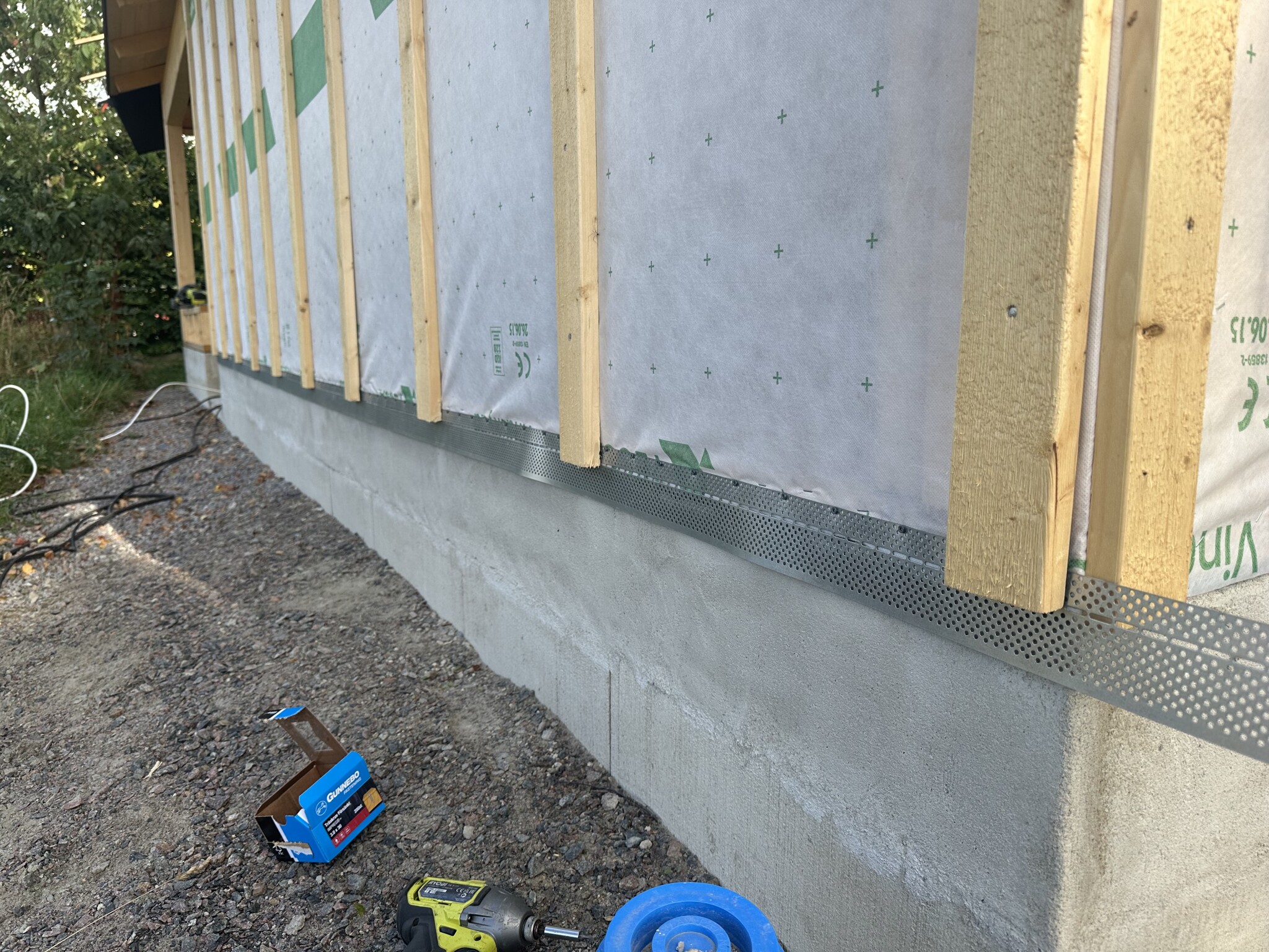

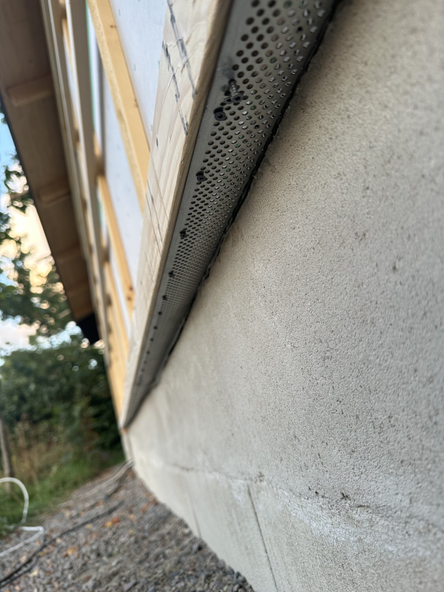

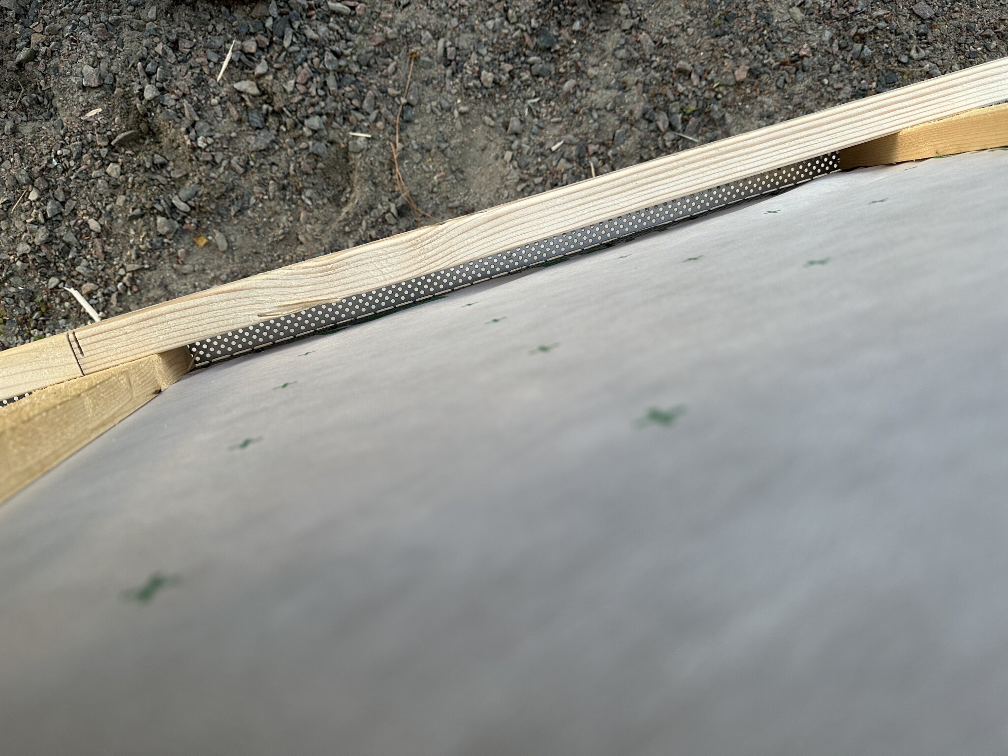

Tycker mig gjort en vettig lösning för musbandsmontering.
Däremot i efterhand blev jag lite fundersam till om kondens kommer bli stående vid gallret som sedan påverkar spikläkten negativt på sikt?
Kanske är ett ikkeproblem då väggen har god ventilation i övrigt med 25mm luftspalt och 28mm spikläkt…och därefter stående panel.
Bifogar bild på mitt utförande.
Nyligen byggd yttervägg med musband, spikläkt och stående panelstruktur, med verktyg och material på marken framför.
Väggkonstruktion med musbandsmontering, visar perforerat gallermaterial vid övergång mellan träpanel och betonggrund.
Musbandsmontering vid vägg, med träreglar och ventilerat galler som skydd mot kondens för spikläkten och panelsystemet.
Nej, varför/hur skulle det kunna bli kondens?
Möjligtvis kan det förvärra situationen en aaaning om vatten letar sig in innanför fasaden, men det är normalt så sällan det inträffar att det näppeligen har ngn betydelse.
Läcker det in pga att fasaden är dålig (sprucken och/eller rutten) så är det ett större problem där musbandet inte heller har ngn nämnvärt försämrande effekt då fasaden ändå behöver åtgärdas.
Tycker det är en snygg lösning. 👍
