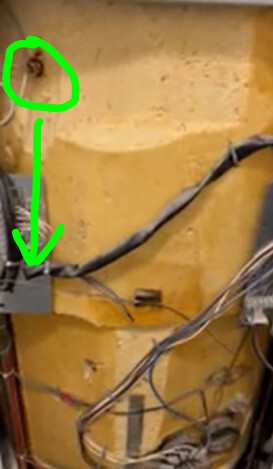

Rinner från innerdelen, droppar stadigt/ofta från svarta sladden, även droppar som kommer farande från isoleringen men som ni ser mestadels utmed den svarta slangen och ner. Har tidigare haft problem med att det fastnat i slangen till avlopp längst ner men detta är ju "inuti" maskinen så att säga, med elkablar etc i närheten. Vad är felet här egentligen?
Årsmodell? Tror det är kondensvatten från förångaren som rinner ut pga stopp i avloppsslangen och spillkoppen(?) Rensa i slangen och spillkoppen är då lösningen.

Vatten har en vana att alltid ta den lättaste vägen ut.
Kan det vara så att gängan på dykröret inte är helt tät?
Riv isoleringen och bekräfta.
Se min markering.
Vill det sig riktigt illa så är det hål på "burken" som inte går att laga...

Är en äldre modell ca 18-20 år så den har ju varit med ett tag. Vi har rensat avsloppslangen redan rinner ner till koppen OK.
Se min markering.
Tack för svar kan du förklara mer ingående?

Dykröret låter som en "rimlig" gissning och har du tur så är det själva dykröret som läcker. Då är det bara att byta ut eller ersätta med en plugg.
Det kan även vara ett läckage som orsakades av några porer i svetsen kring en anslutning (för dykrör, anod eller annat), det är tyvärr kört att åtgärda och resulterar i att du behöver skaffa en ny beredare.

Lade upp en ny video som visar hur det rinner längs med svarta sladden, alltså inte från dykröret. Är det trots detta dykrör som kan vara boven? Något man får tag i på biltema/jula, olika storlekar, hur byter man själv?

Kabeln är inte ursprunget till vattnet.
Jag hade liknande resultat när det började läcka från porerna till anoden på en OSO-beredare, vilket sedan letade sig vidare utmed isoleringen och efter ett tag droppade vidare på en kabel och sedan leddes vidare till elpatronen tills dess att jordfelsbrytaren slog av och uppmärksammade mig på problemet. :)
Följ kabeln uppåt och se var det börjar komma vatten på den.

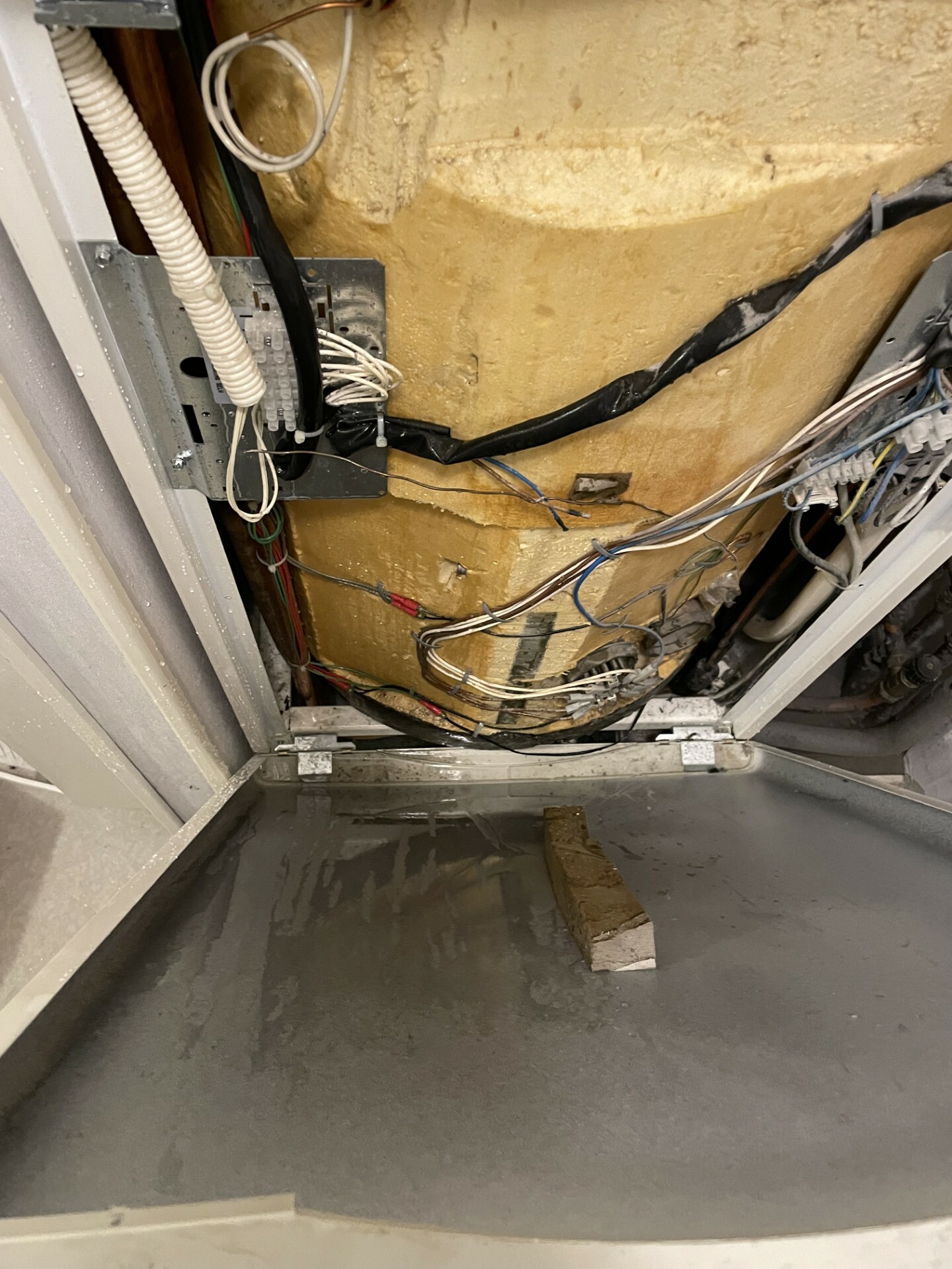

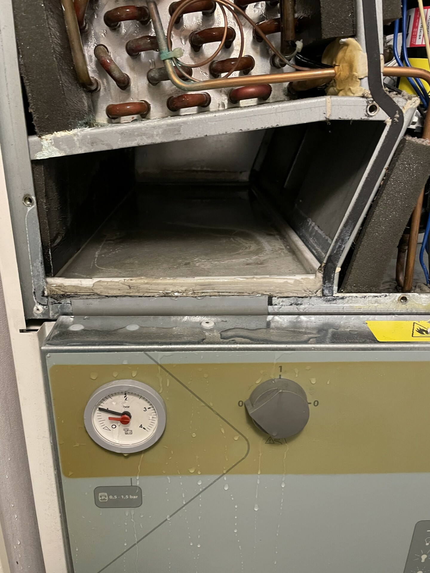

Jag kopplade ur översta luckan till fläkten och det fullkomligt forsade ut vatten från (Bild2) , utrymmet som ni ser. Är vatten nu på nedan kablar etc. Värmepumpen är på nollan, vågar man sätta på? och varför samlas det såna mängder vatten där, avfrostning?
  • Vatten i ett ventilationsutrymme med kablar och en träbit på golvet, efter att ha öppnat fläktens övre lucka på grund av avfrostningsproblem.
  • Öppen fläktenhet med synliga kopparrör och vatten som rinner ner över manöverpanel och tryckmätare, orsakad av vattenansamling.
Verkar vara uttrymmet under förångaren som samlat extrema mängder vatten, är som sagt vatten på nederliggande sladdar etc, värmepumpen är avstängd, fara att sätta på igen? Nu har jag lagt in handdukar där i uttrymmet under för att få bort vattnet (mkt rann även som sagt ut)
Som jag skrev tidigare, stopp i kondensavloppet.
