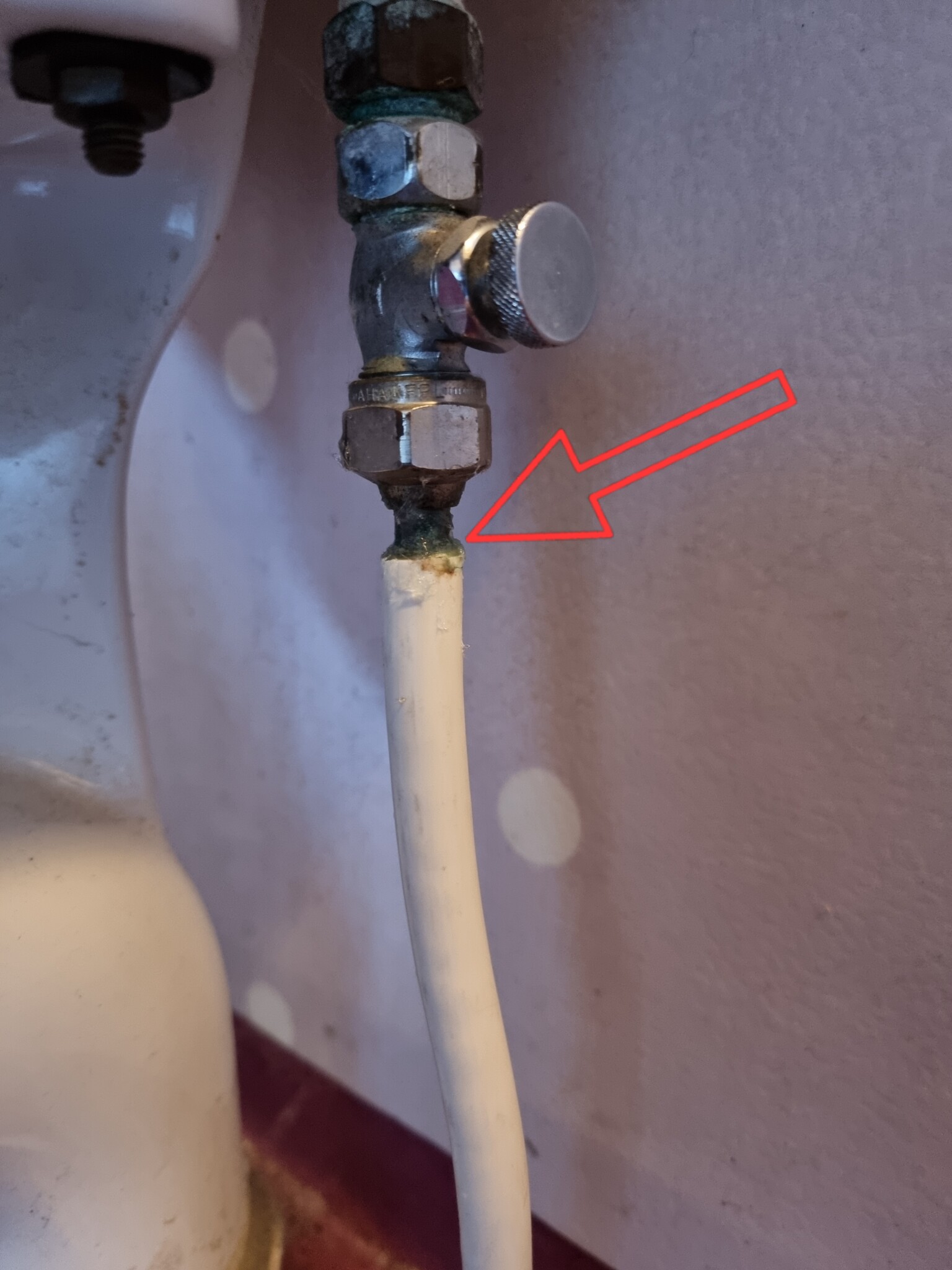

Märkte av en mystisk pöl som manifisterades på golvet runtom toan.
Efter jag torkade undan allt så kunde jag avgöra att vattnet ursprungar sig från det ingående vattenröret till toan.
Vattenanslutning med avstängningsventil och vit rörledning som uppvisar kalkavlagringar eller läckage vid kopplingen.
Jag torkade av vattnet från röret och placerade en bit papper direkt under kopplingen ni ser på bilden för att se om vattnet rann ner ifrån den men pappret var tort - vattnet ansamlas undertill vid kanten på de vita rörskyddet där pilen pekar.
Innebär detta att läckan är under skyddet? Vilka åtgärder är rimligast att jag gör först?
Se om "vattenkopplingssmuttern" har lossnat och prova att försiktigt dra åt den. Om det fortfarande läcker stäng tillfälligt av inkommande vatten och skruva isär kopplingen. Kolla om packningen eller o-ringen är trasig och byt den i så fall.
Om det fortfarande läcker så kan det vara slitna gängor som orsakar läckaget då kan man använda så kallad gängtejp som man virar runt gängorna innan man åter skruvar fast kopplingen. Om inget av ovan hjälper ring en vvs firma.
