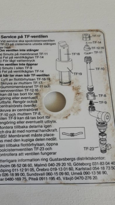

Har en äldre G-berg toa med dragknopp
Har bytt membranet TF-11 men så fort jag hänger på flottör hylsan börjar det rinna svagt. Om jag lyfter den lite så slutar det. Alltså trycker hylsan på ventilkäglan. Går det att justera flottören på nåt sätt så den flyter upp högre? Se bild
Satte du TF-11 membranet åt rätt håll?
Berörande justering så borde du kunna flytta TF19 neråt, för att den ska börja strypa tidigare.
Det är inte massa klet och kalk på delarna? Skruva loss allt och skrubba.
Ibland har jag bytt "TF14 TF12-16" men det har nog aldrig blivit bra och slutat med att man satt tillbaka den gamla.
Dom kan ju väsa någon sekund utan att läcka.
Ifall det läcker ner i holken så kanske du bör ersätta ventilbollen.
Ifall du trots dina byten börjar få strul med att den inte fyller på alls, utan att du får banka på toaletten för att väcka påfyllaren, så är det bättre att byta hela påfyllaren mot en fluidmaster. Dessa börjar nå en ålder där dom spricker i plasten närmast botten så vatten fyller på hela tiden under TF-9.
Fluidmastern är lätt att montera, justera och fyller på snabbare.
