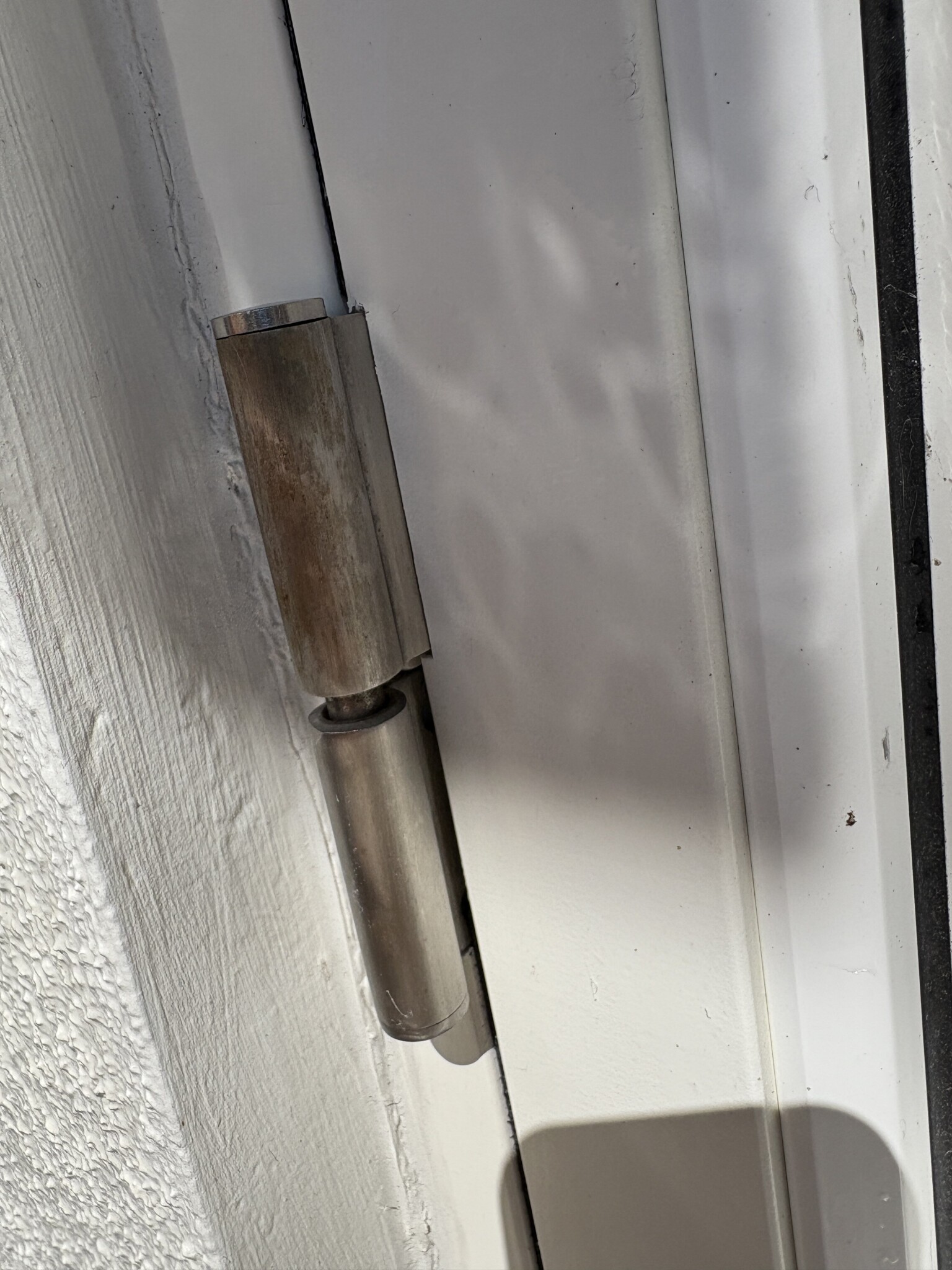

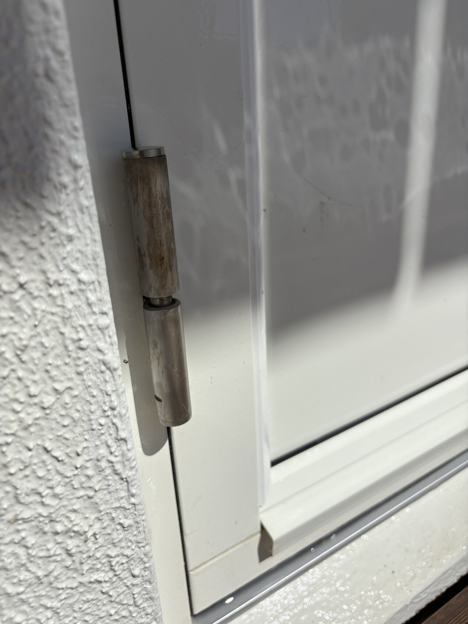

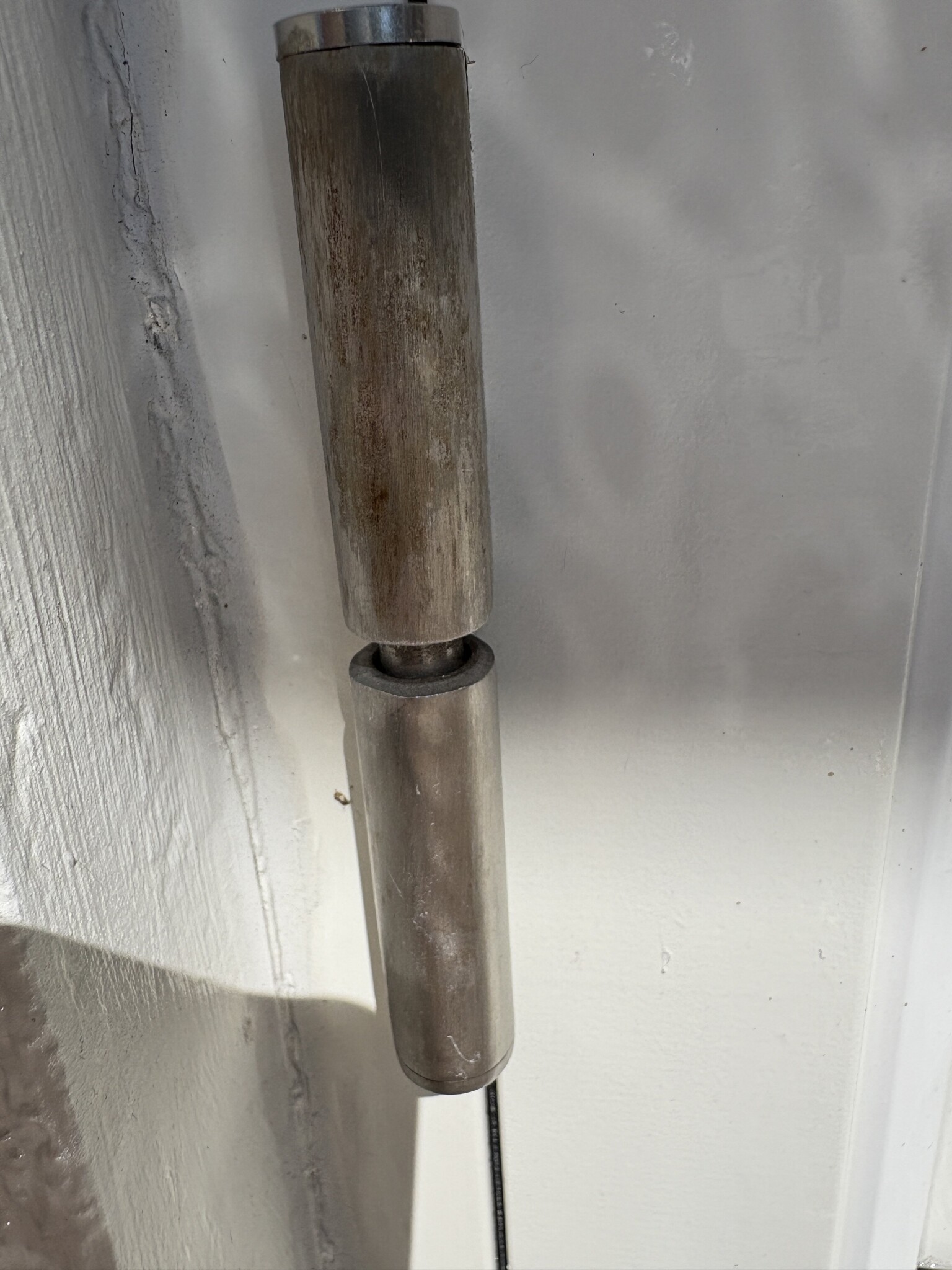

Är det rimligt att förvänta sig att gångjärn till altandörr ser ut såhär efter tre år?
De sitter under balkong och utstickande tag ovanför balkongen. Regn kan nå dem om blåsten ligger på men det händer sällan då grannhuset tar det mest. Bor relativt kustnära.
Företaget där jag köpte dem säger att det inte är garantiärende.

Varför inte bara "polera" bort missfärgningen om du stör dig på den.
Det kommer jag göra. Har du någon bra metod/medel?
Frågan var dock ändå om det är rimligt att förvänta sig denna typ av angrepp på syrafasta. Vet du?
Autosol borde räcka. Om inte Svinto först.
koonkanon
Jag kan inte svara på varför det blivit så då det beror på miljön så som närhet till saltvatten, industrier, om de smorts med något osv men ser inget som jag anser vara fel.
Även syrafast rostfritt kan få viss patina.
Hur du gör beror på vad du vill uppnå för resultat jag hade dragit av dom med en slipduk men om du vill ha dom högglansiga så kan du polera så har jag alltid gjort sedan tiden på ett företag som uteslutande arbetade med tillverkning i rostfritt stål.
koonkanon
Svinto utan tvål fungerar bra för många stål och med någon droppe olja blir det ofta bra resultat.
Oljan efterlämnar en fett yta samt minskar små repor som annars kan uppstå.
Har inte någon erfarenhet av det på syrafast rostfritt stål men har använt det mycket på vanligt stål även belagt stål.
ralvejd
Inte svinto på rostfritt stål.
Polera rostfritt med rostfritt eller något utan helt utan järn.
Autosol som föreslaget är ett utmärkt val.
