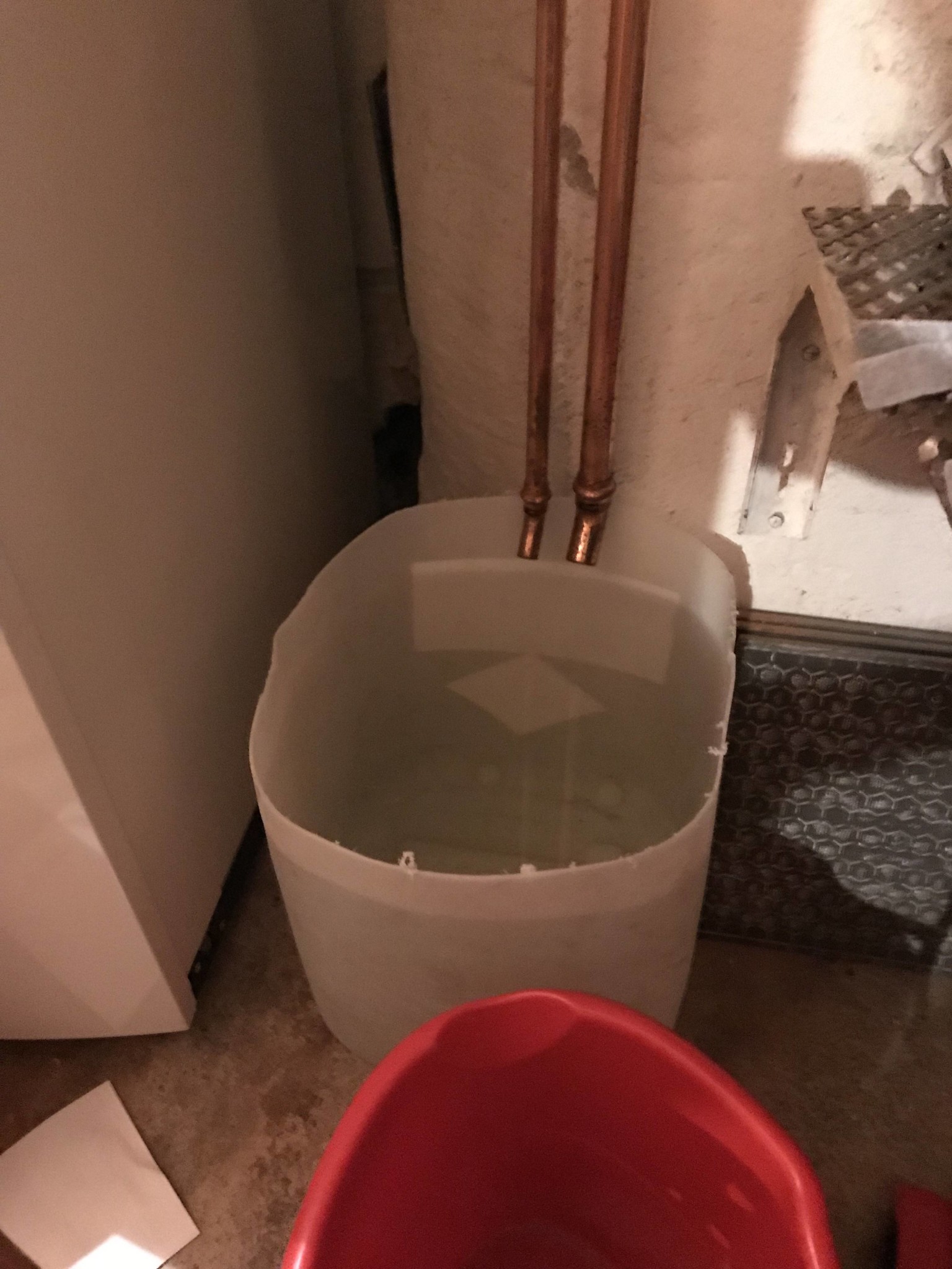

Vi installerade bergvärme för cirka ett år sedan. Samtidigt konverterade vi hela huset från direktverkande el till vattenburen värme. Hela installtionen skedde med helentreprenad. Är väldigt nöjd med entreprenörens arbete och elräkningen har mer än halverats och de fula elradiatorerna har ersatts av fina flänsradiatorer.

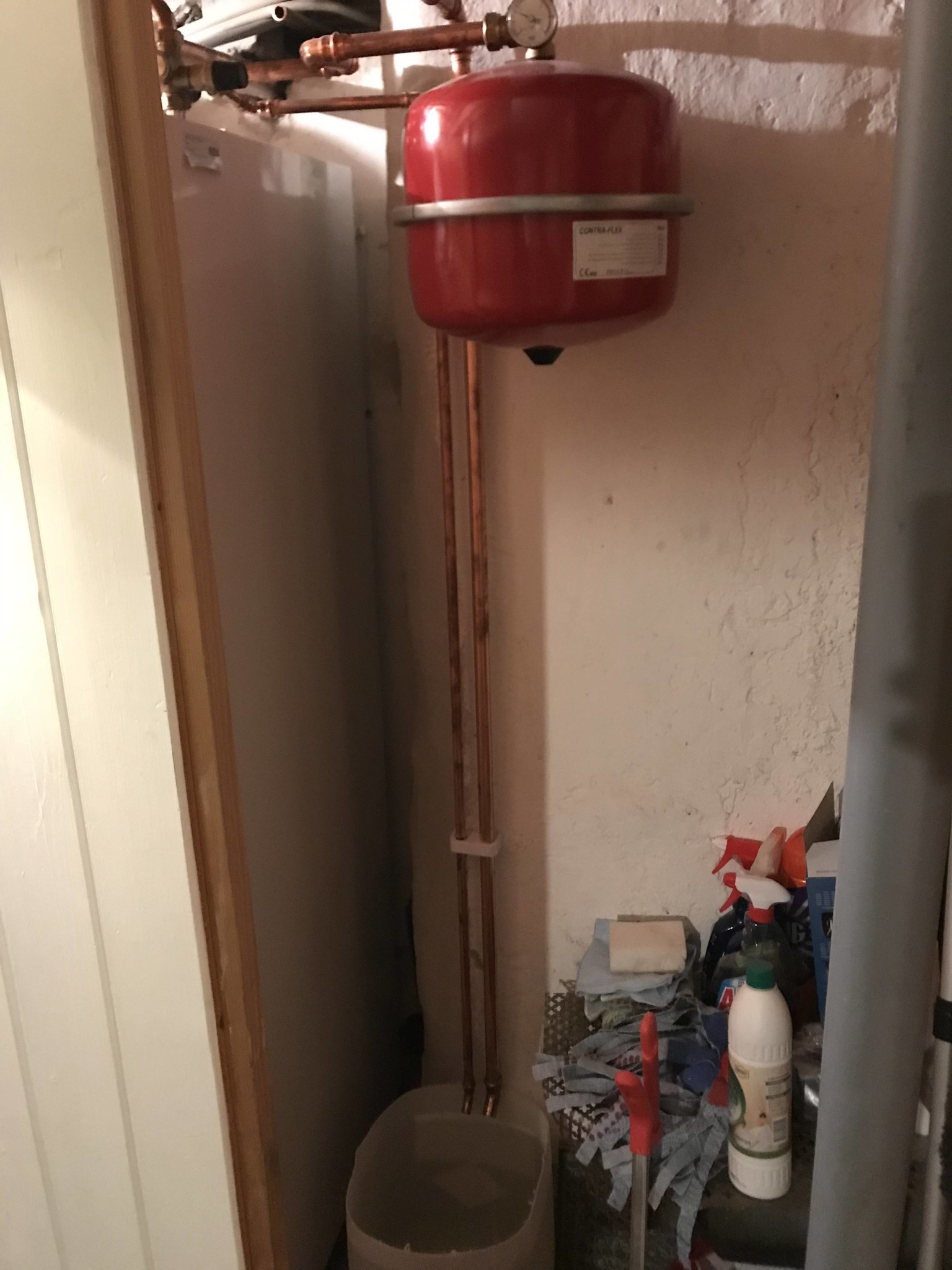

En fråga har dock uppstått rörande spillvatten från tryckbehållaren. Av bilder framgår installationen och att vi har en hink under spillvattenledningen. Tyvärr finns inget avlopp i utrymmet eller möjlighet att dra spillvattnet en annan väg tillavlopp. Dock rinner cirka 1 liter ut varje vecka, veckor närmare 2 liter. Jag har kontaktat installatören som hävdar att detta är fullt normalt, men har vänner med liknande system där det inte blir något spillvatten alls.
Är det verkligen normalt med 1-2 liter spillvatten/vecka? Någon som vet?

För litet expansionskärl kan vara orsaken. Hur stort har du nu? Tror man brukar säga minst %10 av systemvolymen.
Bra fråga. Det är den röda behållaren på bilden. Huset är ca 200 kvm och 10 radiatorer.
Det ska inte komma ut något vatten från värmekretsen alls.

Är det från värmesystemet vattnet kommer? Måste ni ständigt fylla på systemet?
Eller är det från varmvattenberedaren?
Kolla vilket av de två rören som vattnet kommer ifrån.
Det ska inte komma en droppe, jag skulle tro att ni blandar ihop det med varmvattnet.
Men där är ju två rör ner i kärlet? Det är inte så att det ena kommer från varmvattenberedaren?
Jag hade nyligen en egen tråd här med exakt samma fråga (å en väns vägnar), men där visade det sig att vattnet kom från VVB.
Det är nog säk ventilen på varmvattnet som släpper ut trycket när vp gör varmvattnet. Kan ju sätta en slang på det smalare av dom två rören å dra till separat hink så ser ni. Man försöker dra det röret till ett golvbrunn eller annat avlopp för att inte få spillvatten runt hela golvet

Det är från varmvattneberedaren nu när nui påpekar det. Är det normalt?
Ja, det är inga konstigheter - men ni behöver verkligen ha en golvbrunn i det utrymmet. Det går ju att ordna med en dränkbar pump i värsta fall.
Hur var varmvatten beredaren kopplad tidigare.. Borde runnit även tidigare.
Om det var en gammal installation så kanske det inte fanns någon backventil på inkommande vatten till beredaren? Numera är det krav och det sitter inbyggt i ventilkopplet på beredaren med SÄV'en och blandningsventilen.
'Problemet' är att vattnet expanderar när det värms upp i beredaren och för att inte beredaren ska spricka så måste överskottet ta vägen nånstans. Backventilen hindrar att det trycks tillbaks i kallvattenledningen och då återstår bara säkerhetsventilen.
