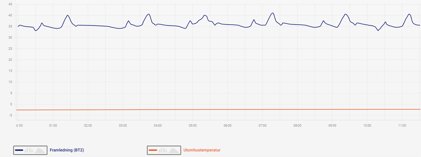

Jag förstår att frågan blir i stil med "hur långt är ett snöre", men.....
Anledningen till att frågan kommit upp är att vi misstänker att något inte står riktigt rätt till.
Det rör sig om ett flerbostadshus (7vån, byggt i början av 60-talet). Stora grova gjutjärnsradiatorer i lägenheterna, från början satt det en stor kol-panna som byttes mot fjärrvärme på 80-talet nångång.
Tidigare har jag själv haft alla mina termostater uppvridna på max i alla rum och haft helt ok innetemp. Aldrig haft anledning att kolla upp det nått närmare.
Ett större antal äldre personer i huset har dock gnällt högljutt om hur de sitter med både dubbla koftor och kompletterande elektriska radiatorer i sina lägenheter om vintrarna....
Denna vinter har jag dock börjat följa innetempen eftersom jag upplever det otroligt varmt. Med 3st enklare digitala termometrar placerade 1m från golvet mitt i vardagsrummet så mätte jag mellan 25,8 och 26,5 lite varierande beroende på temp utomhus.
När det är lite kallare ute (säg -10) så kan jag inte hålla handen på radiatorerna i lägenheten någon längre stund innan jag instinktivt drar bort handen...
Jag har noll koll på vad temperaturerna varit tidigare vintrar, men nu kan jag mäta runt 51-52 grader på de lite grövre "stammarna" som går mellan golv o tak i lägenheten när det är runt nollan ute, o då samtidigt runt 35 på returen bredvid.
När jag nu vridit ner mina termostater så kan jag mäta runt 35 grader på radiatorerna vid 0 grader ute, o då har jag 21,5-22 grader inne.
Är inte 51-52 grader framledningstemp oerhört högt vid 0 grader?
Är inte ett deltaT på 16-17 grader även det otroligt högt?
