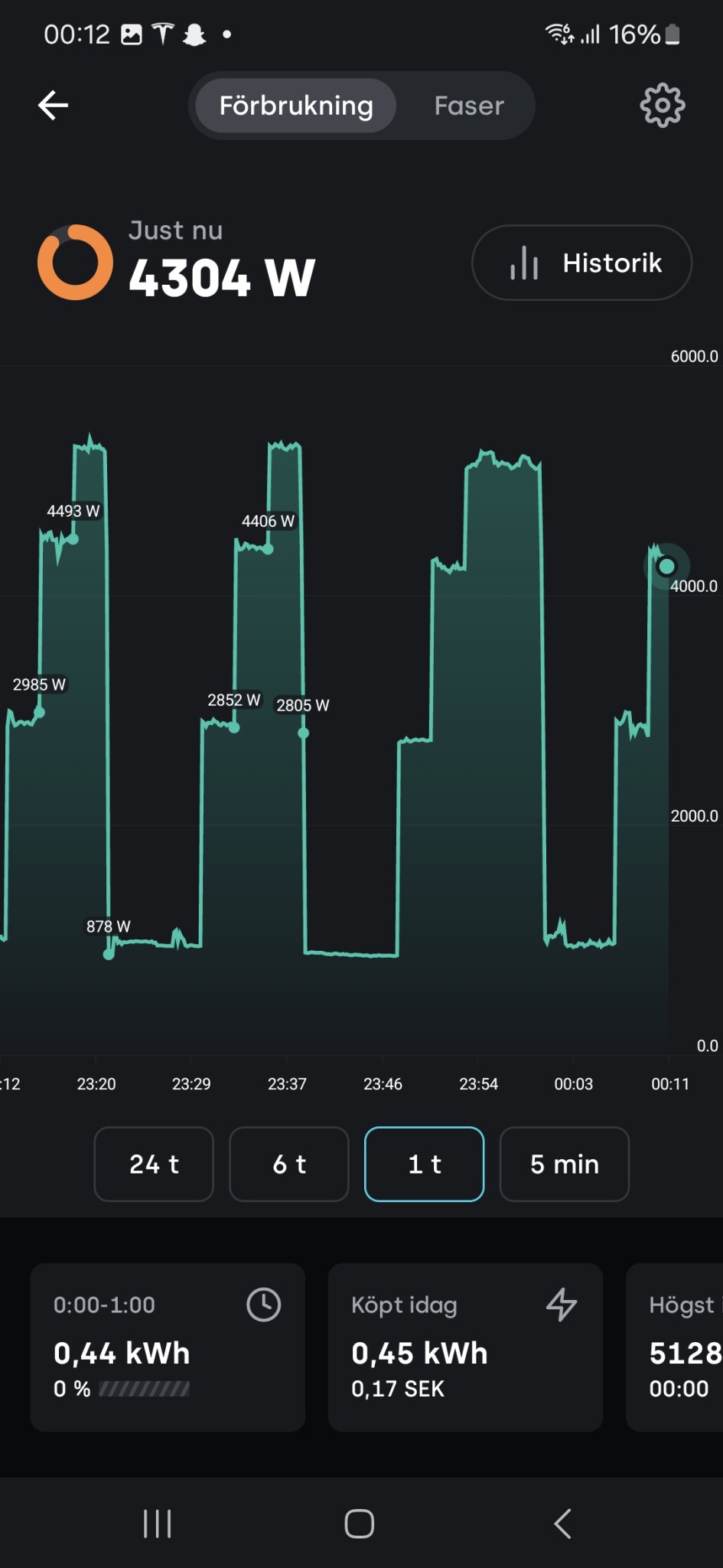

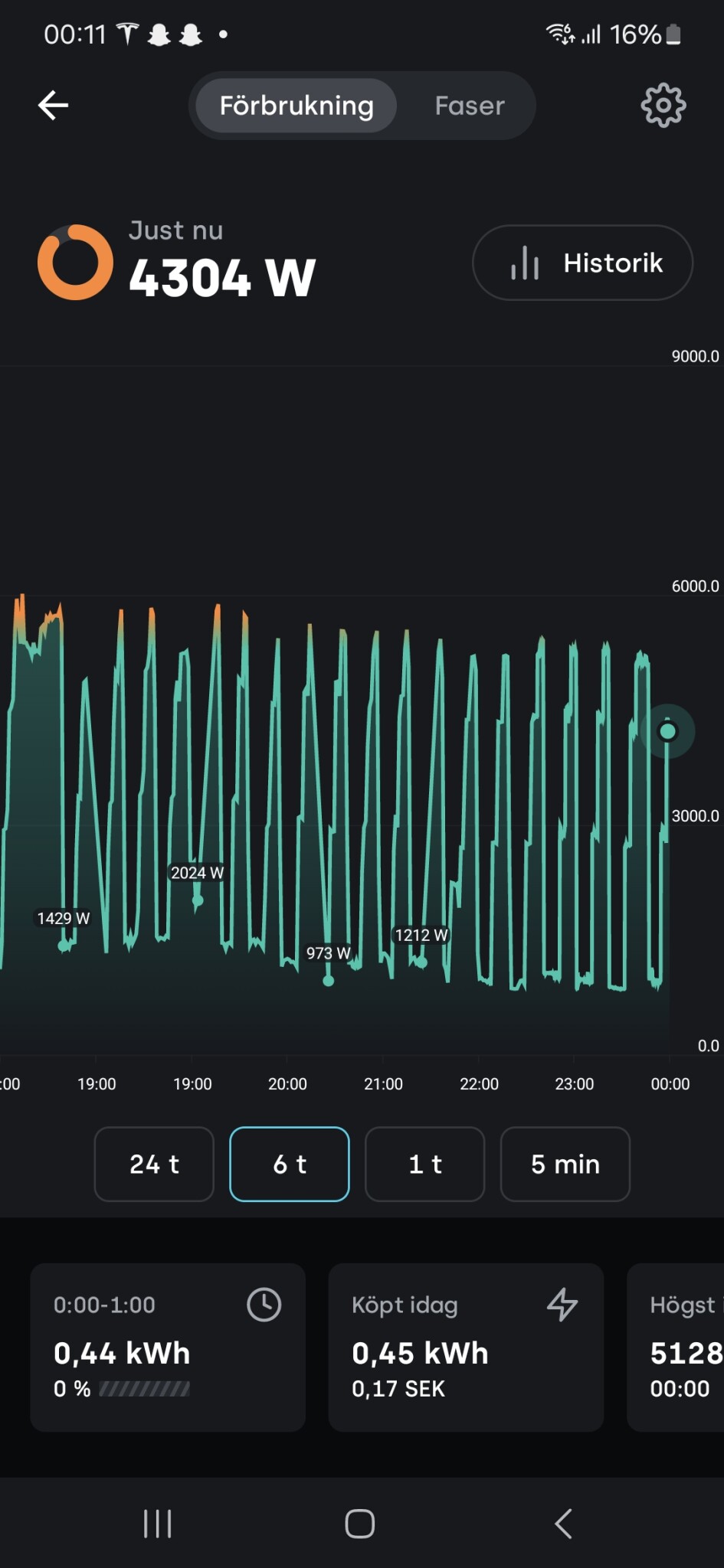

Jag upplever att elpatronen på min Nibe F370 går igång lite väl ofta, jag grundar detta på Tibber-appen som visar husets energiförbrukning. Är det verkligen normalt att elpatronen går igång enligt det mönster som visas på bilderna? Utomhustemperaturen låg vid tillfället på -2 grader och elpatronen slog till 4 ggr/h.
Idag har temperaturen varit ca -5 grader, klockan är 17:45 och den totala förbrukningen är (hittills) 50kWh. Jag har ca 20 grader inomhus, ingen tung elektronik förutom värmepump och arbetsdator.

  • Graf för elförbrukning från Tibber-app, visar användning över 6 timmar med aktuell förbrukning 4304 W och historiska toppar över 6000 W.
  • Graf i app visar energiförbrukning på 1 timme, peakar kring 4304 W.

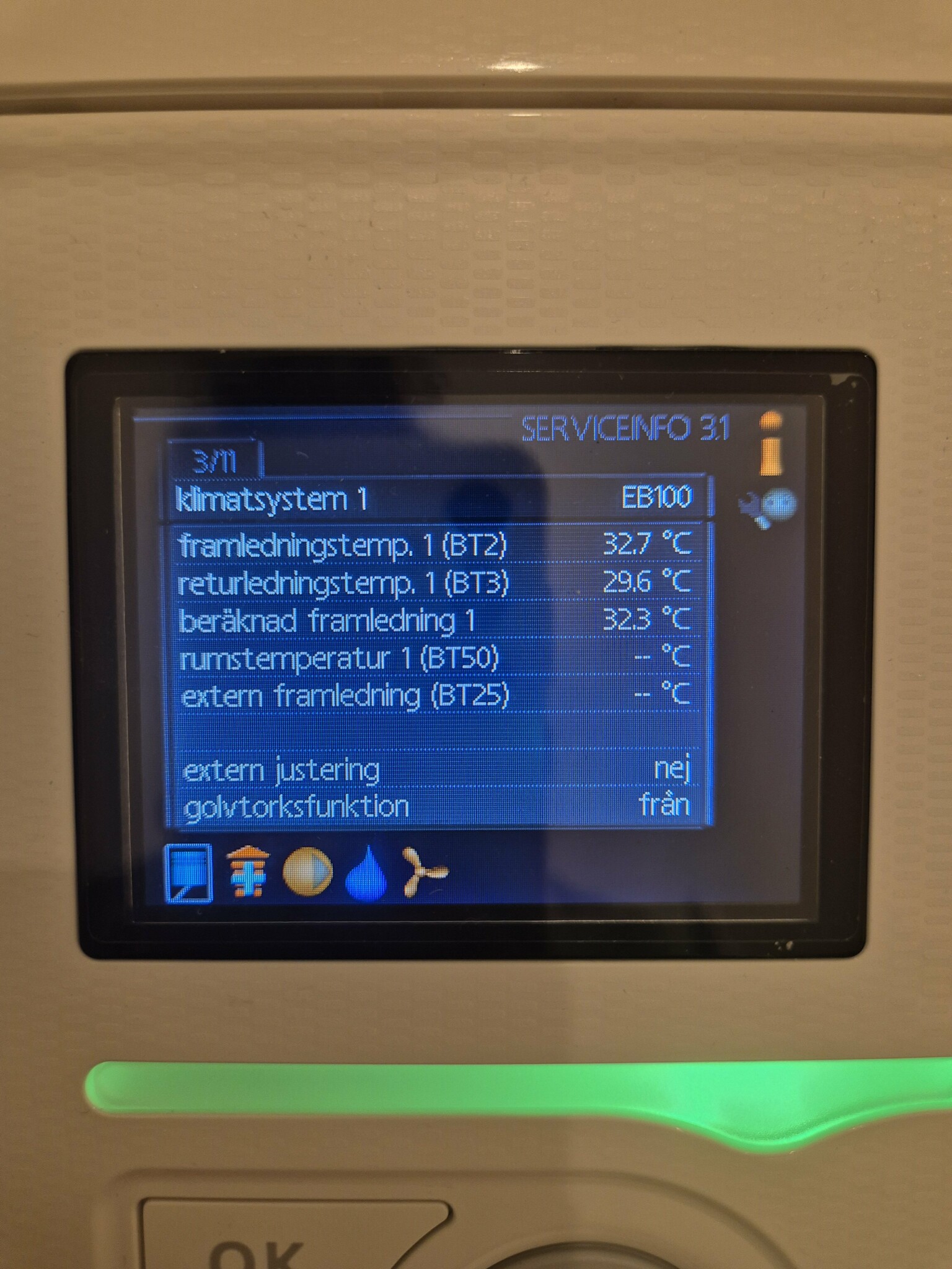

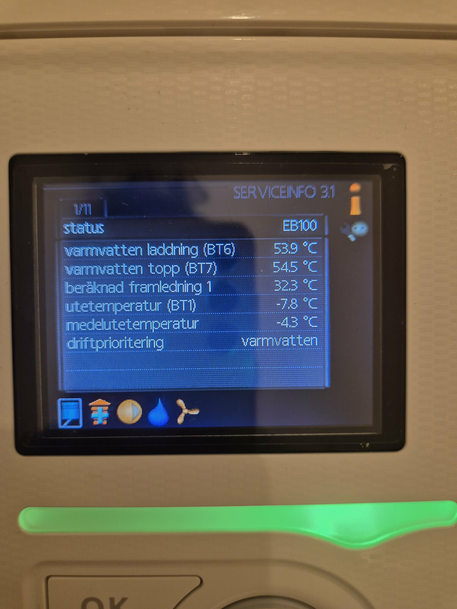

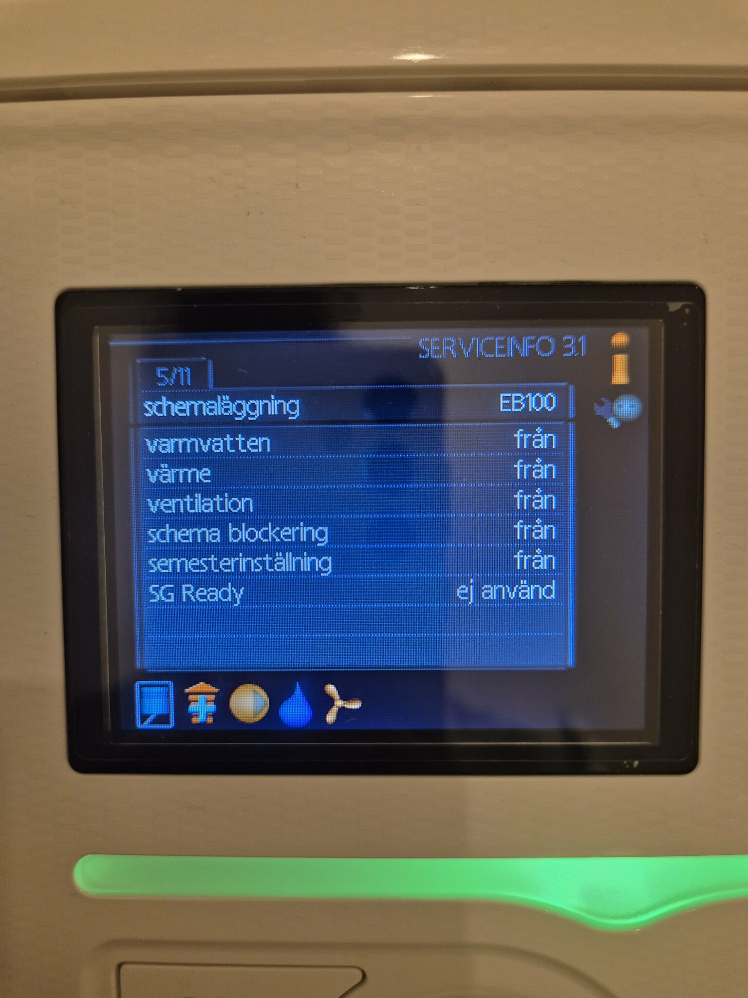

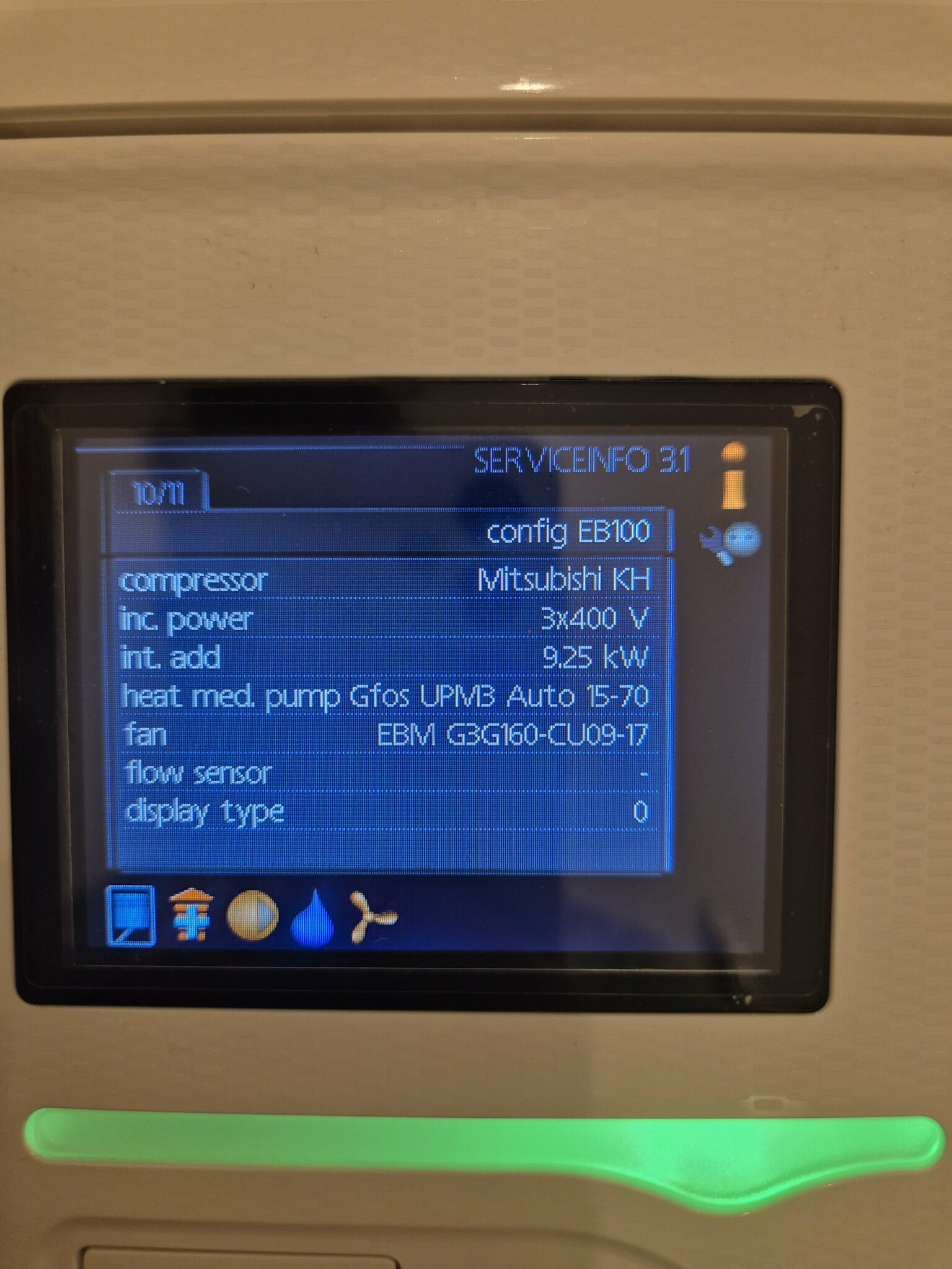

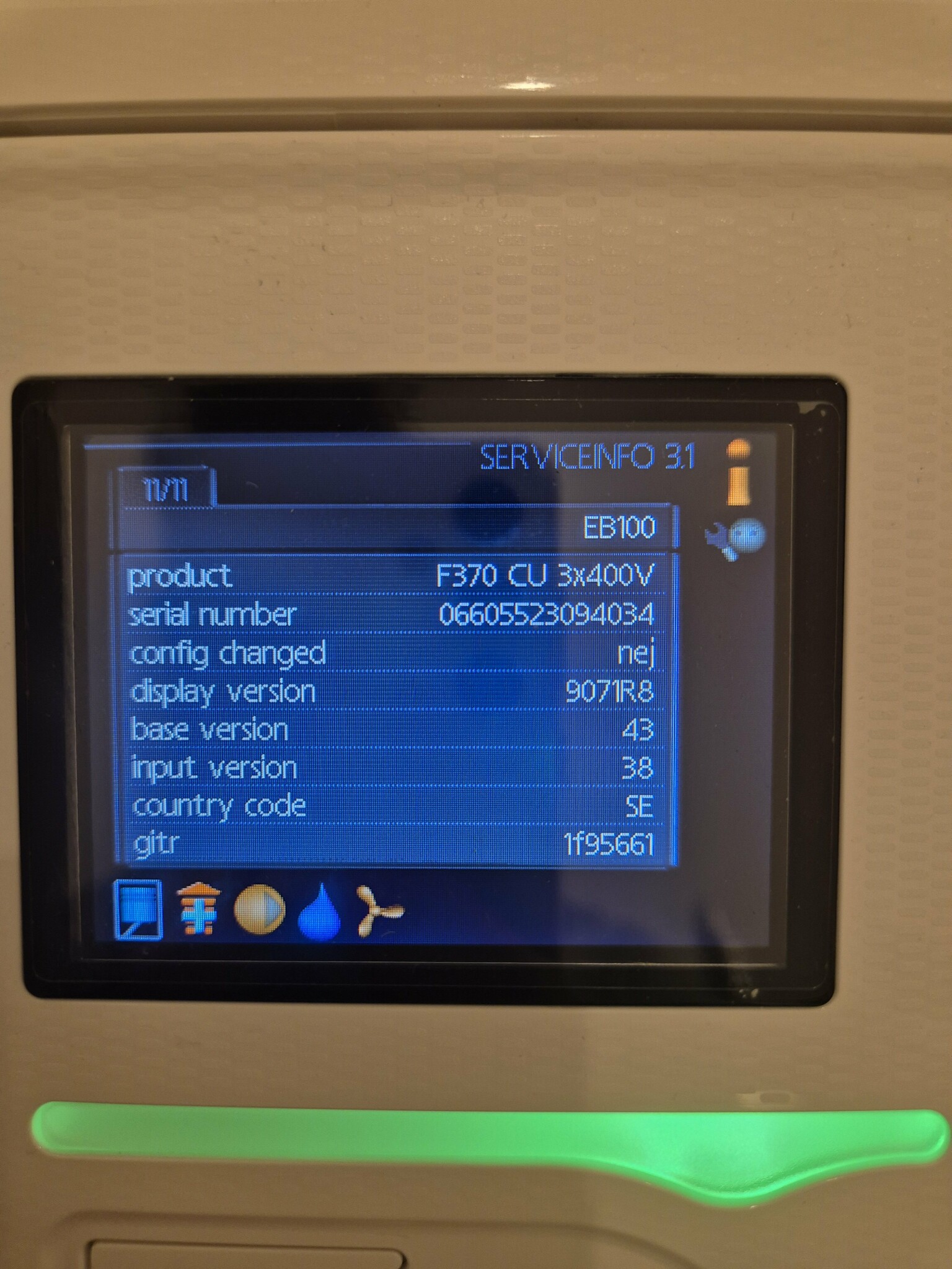

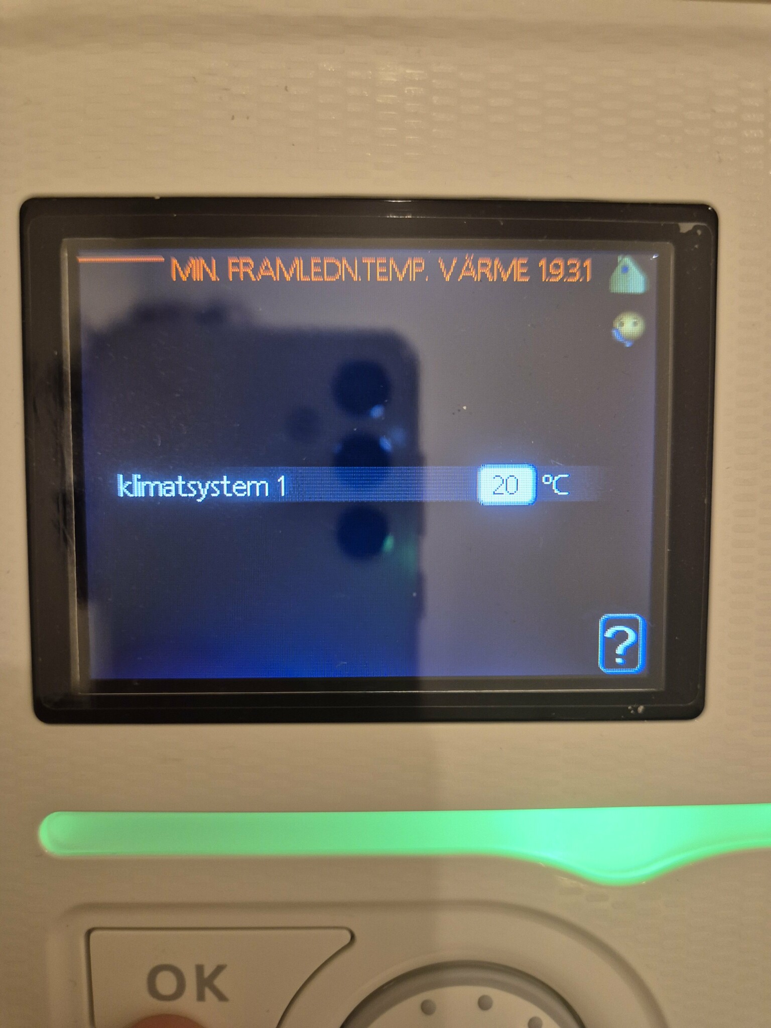

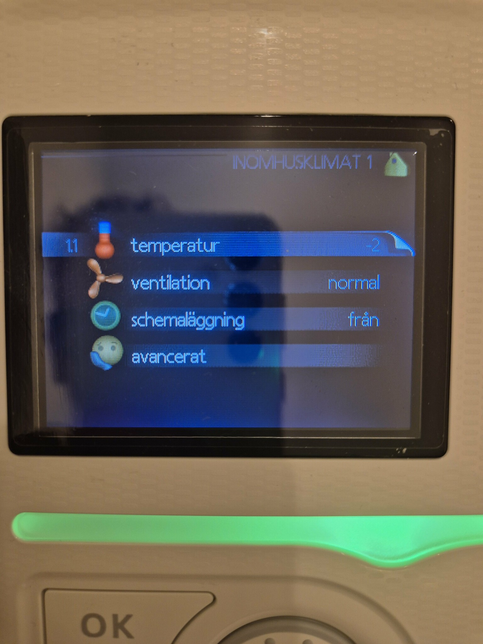

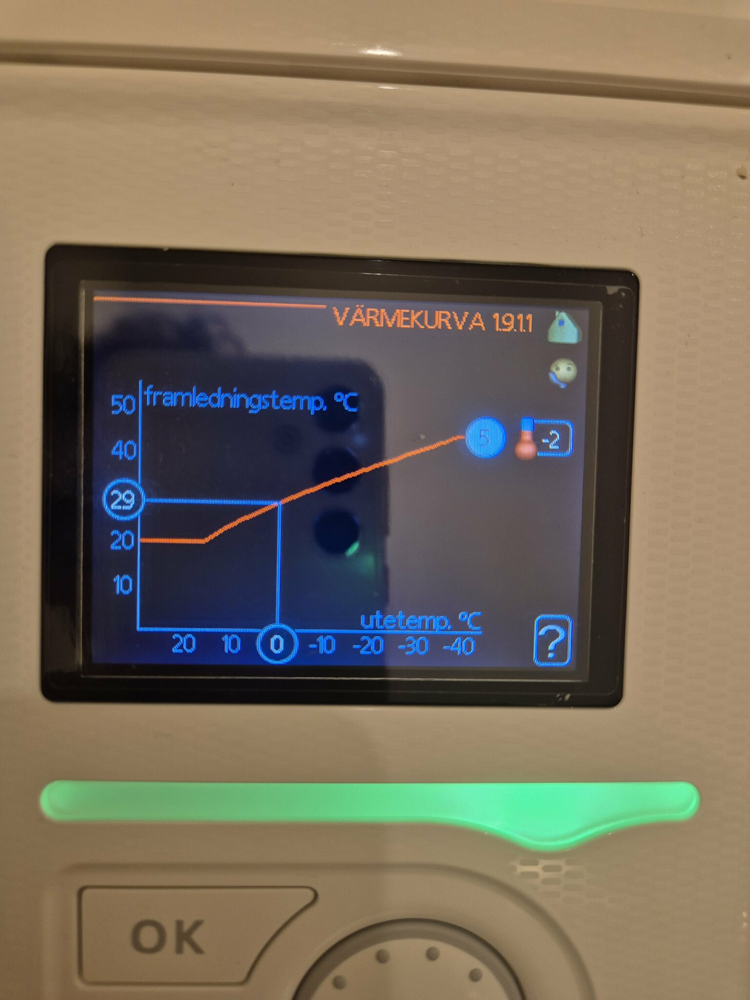

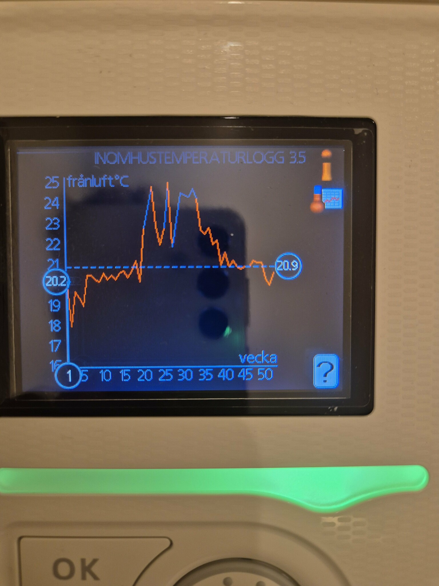

Intressant, har du också en f370? Enligt min elmätare går elpatronen igång även under hösten när det är flera plusgrader utomhus. 🤔
Lite fler bilder för den som är intresserad.
Huset är välisolerat, med moderna treglasfönster och hela faderullan.

  • Digital kontrollpanel visar serviceinfo för värmepump, inklusive serienummer och produktkod, del av ett välisolerat husprojekt.

  • Display med inställningar för värmesystem, inklusive schemaläggning, varmvatten, värme och ventilation i ett modernt välisolerat hus.

  • Display med klimatkontrollsystem som visar framledningstemp 32,7°C och rumstemp. 32,3°C i ett välisolerat hus med treglasfönster.

  • Display av temperatur och statusinformation för ett husvärmesystem med värden för varmvatten och utetemperatur.
  • Display på ett klimatsystem med framledningstemperatur 19.3 grader Celsius och inställt på 20 grader Celsius, visar modern husuppvärmning.
Du har jättehög/brant värmekurva om nu huset är välisolerat.
Stäng av golvvärmefördelarens termostater, ryck sladden till invertern typ. Ställ alla termostater manuellt på max och börja trimma ner värmekurvan. Tills du har önskad temperatur typ 21 grader.
Pumpen blir effektivare om den kan jobba med lägre framledningstemperatur, även om F370 inte är något imponerande prestanda..

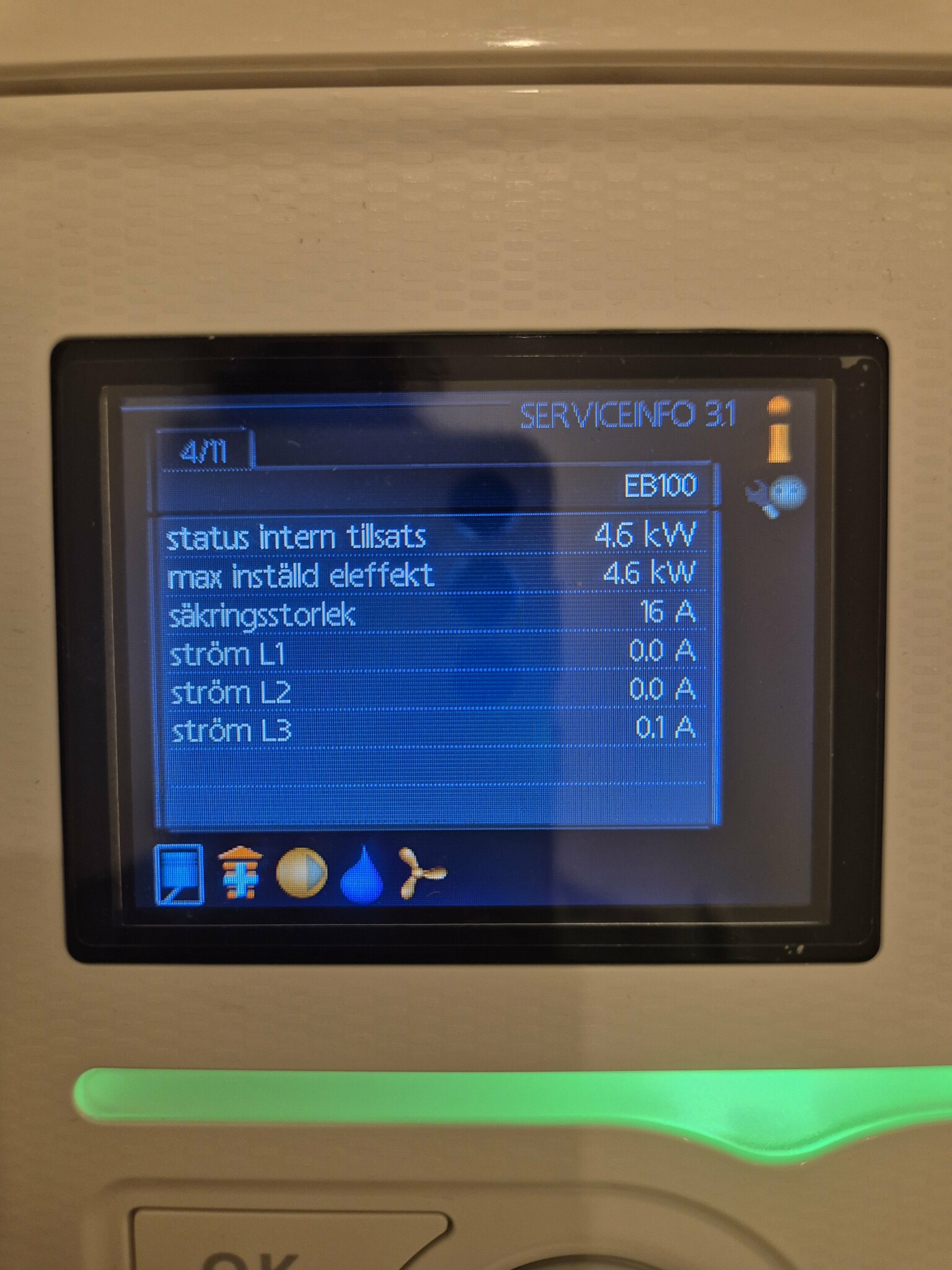

Oj. 4,6 kw tillsats är jättemycket.
Finns nog en hel del att justera på.
Rengör du filtret regelbundet också?

Jadå, det rengjordes nyligen. 😶

Varmvattnet kan du dra ner till "ekonomi" i ett ensamhushåll.
