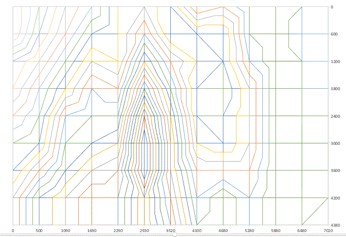

Har problem med vårt mellanbjälklag i två rum på övervåningen.
Just nu är dessa två rum ett stort rum då vi rivit mellanvägg (skall flyttas 70 cm) och lagt ner en del arbete på att stabilisera och isolera innerväggarna ut mot resten av radhuset. Rummen tar gemensamt upp hela bredden av huset. Total yta 7.02 x 4.38
Det känns tydligt att det är en sättning/nedsänkning i mitten in mot resten av huset. Jag mätte upp golvet och resultatet är att det knappt är rakt någonstans (såklart), som mest är det 27 mm skillnad mellan högsta och lägsta punkt.
När man går över golvet är det dock främst på det mest extrema stället det känns.
Jag har gjort en högst överarbetad excelfil med mina mätvärden. https://dl.dropboxusercontent.com/u/410077/Golv.xlsx
Undergolvet är byggt i moduler (tre totalt) och jag har nu öppnat upp den mittersta och tagit bort golvspånet. Då det är moduler innebär det att golvspånet är brutet på två ställen. Därför känns skevheten extra tydligt vid skarvarna.
Mitt dilemma, och anledningen till varför jag spenderat mer till i excel än med kofoten, är att jag inte kan bestämma mig hur jag skall fixa detta, och i vilken omfattning:
Alternativ 1: Skall jag bara göra det bästa av situationen och lägga mitt krut på att göra mittenmodulen så "rak" som möjligt, dvs försöka göra övergången mellan modul 1 och 3 slät. Det kommer i så fall inte på något sätt göra att jag får ett rakt golv, men det kommer bli mindre buktigt. "Lättast"
Alternativ 2: Se det som två separata undergolv. Regla upp en syll för nya mellanväggen och fortsätta rakt från de yttre modulernas befintliga höjder till syllen. Kommer ge olika höjd på golven (dörröppningarna är precis vid mellanväggen). Relativt enkelt arbete. Ger troligen ett bättre resultat än alternativ 1 men det kommer fortfarande luta.
Alternativ 3: Fortsätta se det som två separata golv men riva upp allt spån i respektive rum och därefter utgå från högsta punkt (0 respektive -9 mm i excelbladet) och göra släta och raka golv i båda rummen. Fördel, spånet kommer samverka och få det att kännas mer homogent(?!) och jag slipper hyvla ner några bjälkar.
Alternativ 4: Riva väck allt spån, rikta samtliga bjälkar mot högsta punkt (alternativt medelvärdet, men då behöver jag hyvla) och smacka på ett heltäckande lager golvspån. Absolut mest jobb och logistiskt värst då jag har alla verktyg och en del materiel i rummet redan.
Oavsett vilket kommer jag få en höjdskillnad (olika stor) ut till hallen som får maskeras på något bra sätt. Vi behöver få klart dessa rummen innan vi kan gå vidare med nästa del av övervåningen.
Någon form av förstärkning kommer det även att bli, oavsett alternativ. Spännvidden är väl lång för 45x220. Likaså kommer vi isolera bjälklaget och dreva mellan modulskarvarna.
Hjälp mig gärna med tips och råd på hur jag bör göra. Jag blir handlingsförlamad av att inte känna mig övertygad av vad jag skall göra - och det är inte vanligt
Bifogar även en topografigraf(?) över golvet/svackan. Varje streck är en mm. Högsta punkt är i övre vänstra hörnet. Ny vägg kommer hamna på 3500mm.
Tack!!!
